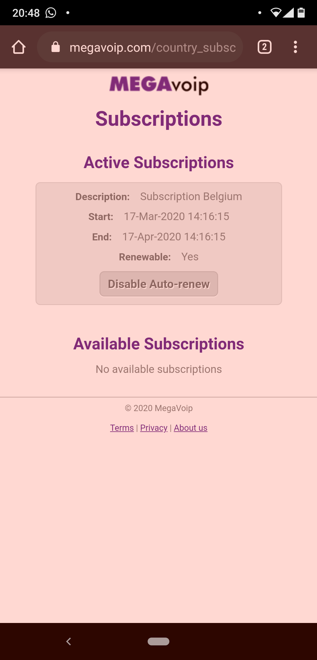

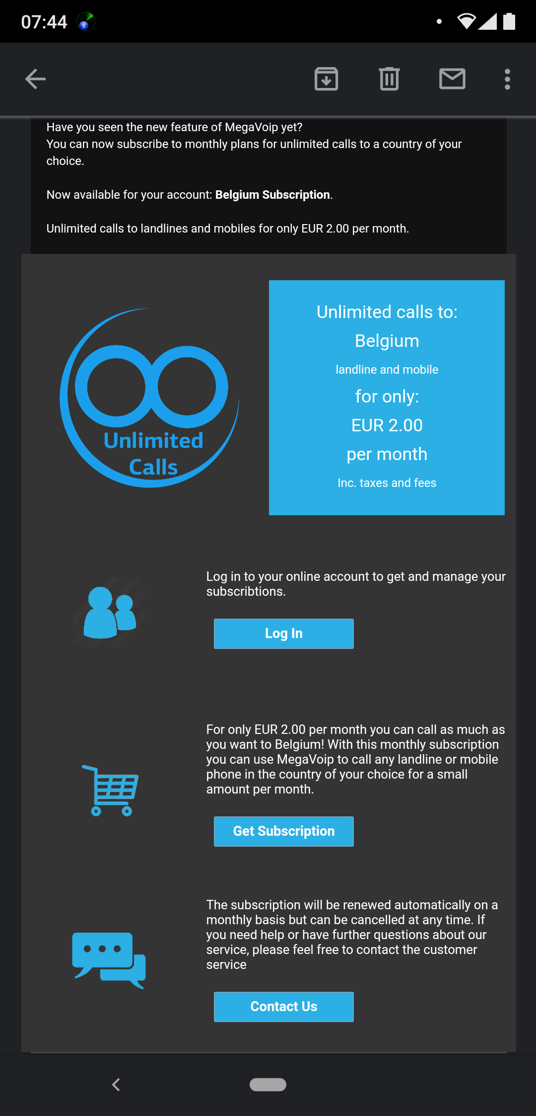

Hierbij de mail die ik in december kreeg, alsook een screenshot van mijn dashboard megavoip.
Ik betaal wel met PayPal en heb dat op auto renewal staan. Dat is zo het enige wat ik kan bedenken dat misschien een verschil kan maken?

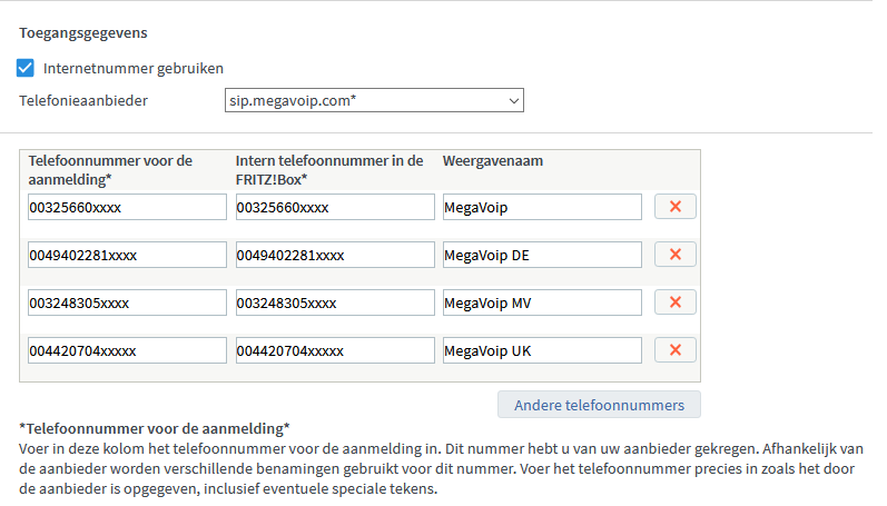

In de Fritz!Box kan je alle (geverifiëerde) nummers instellen van jouw FreeVoipDeal account.
Hieronder als voorbeeld mijn Megavoip instellingen:
Je moet echter wel de optie "use internet number for registration" aanklikken, zie hieronder:
De reden waarom het bij jou niet werkt is wellicht dat deze optie niet aangevinkt staat?
Wat ik zou voorstellen:
- in de online tool van FreeVoipDeal kies je uw GSM nummer als caller-id. Hiermee wordt je GSM nummer gebruikt indien er geen correcte caller-id meegestuurd wordt (default).
- In de Fritz!Box stel je uw vast nummer in als caller-id (met de aangevinkte optie zoals hierboven).
- als je met de GSM uitbelt via de MobileVoip App, kan je het gewenste caller-id instellen.
- Hoe je dit instelt bij Csipsimple heb ik nog niet opgezocht, maar gezien je uw GSM nummer als default hebt ingesteld (zie 1), dan zal jouw GSM nummer in principe gebruikt worden als je uitbelt met Csipsimple.

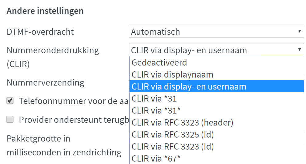

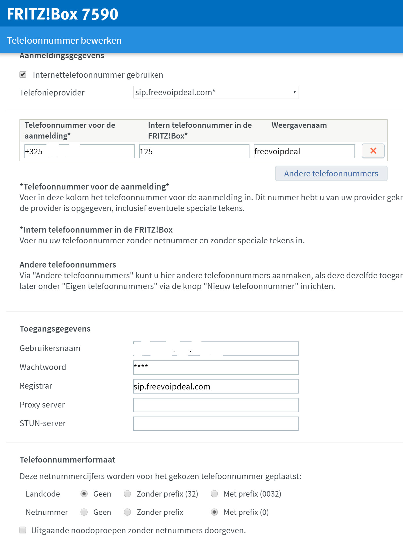

Bedankt Philippe.
Zo ingesteld!
Csipsimple toont mijn gsmnr.
fritzbox toont vast.
je moet wel je nr. in volgend formaat invoeren: 003250123456
Bij Nummeronderdrukking: mag verschillende keuzes zijn.
wat is verschil CLIR 'via displaynaam'/'via display- en username'
Bij nummerverzending MOET het 'Telefoonnummer in displaynaam' zijn. je hebt ook 7590, precies is menu anders?

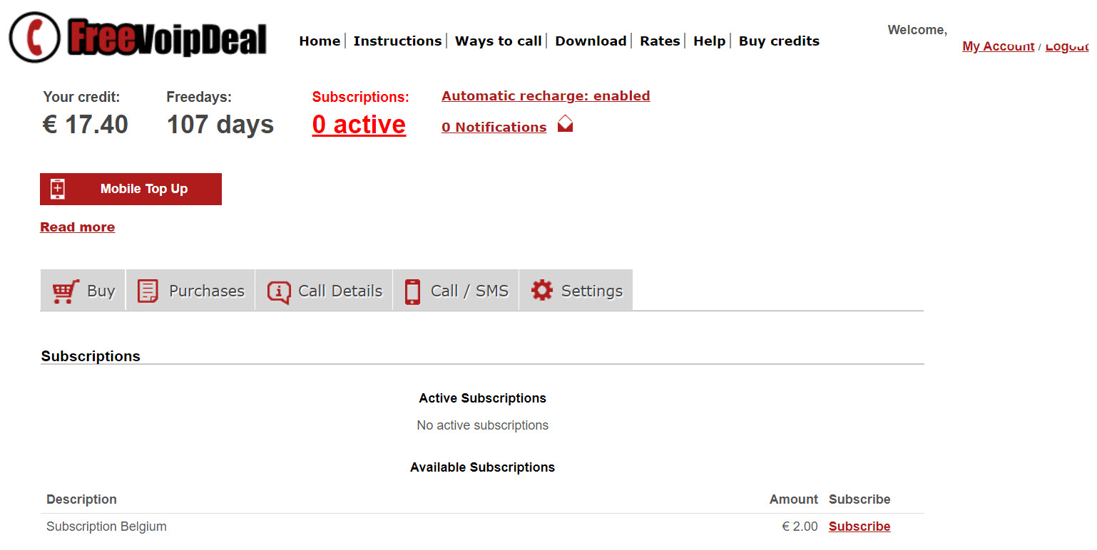

Yes, Subscription Belgium staat erbij, nu nog kunnen activeren.
Dus blijkbaar moet ik nog eens herladen, vermoed ik om dit actief te krijgen?

herladen van 5 € doet niets om het abbo actief te maken.
Onderaan alle betaalwijzen staat ook: "Normally these payment methods will become available after:
