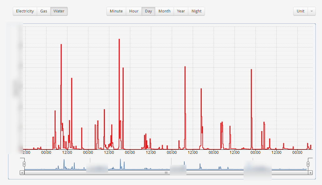

Wat ik wel heb is een vrij recente watermeter van PIDPA. Daar kun je een pulsteller bij krijgen en dan kun je je waterverbruik tot op de liter nauwkeurig meten met de CEMM.

Krijgen?? Ik had de vraag ook aan Pidpa gesteld omdat in de vorige watermeter een opening voor een reed relais zat en nu niet meer. “Ja meneer een extra pulscontact is mogelijk voor 55 eur ex btw per jaar”(huren dus)
Ik heb vriendelijk bedankt en het ding online gekocht voor iets meer.

Heeft een pidpa-watermeter geen "gaatje" om een pulsemeter in te steken?
Ik heb zo'n "probe" in de meter gestoken en track het verbruik via Flukso.

Je kan kWh opvolgen via een kWh module of via een "klem", de klem is veel minder zuiver.
Ik begrijp uit uw uitleg dat de oplossing voor de nieuwe pidpa meter ook "zuiver" is: de data is gewoon correct en geen benadering.
- fryelectro
- Berichten: 1862
- Locatie: 03BOO0
- Uitgedeelde bedankjes: 363 keer
- Bedankt: 174 keer
Klopt, even zuiver als die reed relais. 1 pulse = 1 liter dat geteld werd door de meter zelf.
