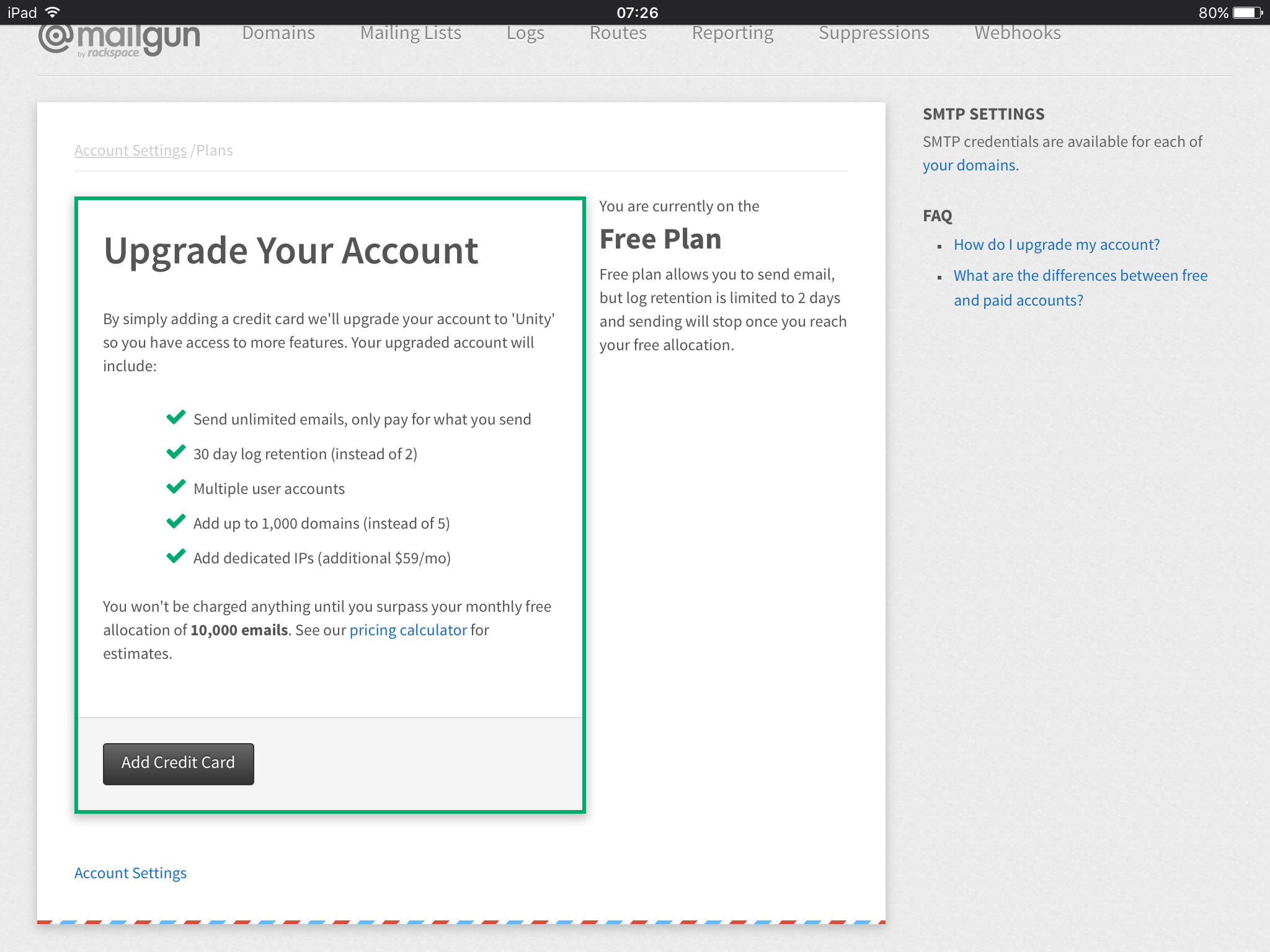

Ik dacht dat mailgun gratis was?
Ik krijg de melding bij verzenden v mail: error 554 free accounts are for test purpose only. Please upgrade or add adress to authorized recipients..
Dan moet ik vooraf iedereen toevoegen met wie ik. Wil mailen ofzo? Ja dat gaatook niet he.
Zie screenshot van mailgun zelf

Oei da's vreemd. Krijg je die 554 error wanneer je probeert te mailen via Mailgun SMTP in gmail?
Ik ben zelf nog even ingelogd op m'n free account en ik zie nergens die limitatie staan. Misschien dat ze dit dan hebben ingevoerd voor nieuwe gebruikers

Ja zodra ik mail nr een niet domein adres.Mantis schreef:Oei da's vreemd. Krijg je die 554 error wanneer je probeert te mailen via Mailgun SMTP in gmail?
Of moet ik een credit card toevoegen en wordt hij niet aangerekend de eerste 10.000mails? Heb je dat ook gedaan?

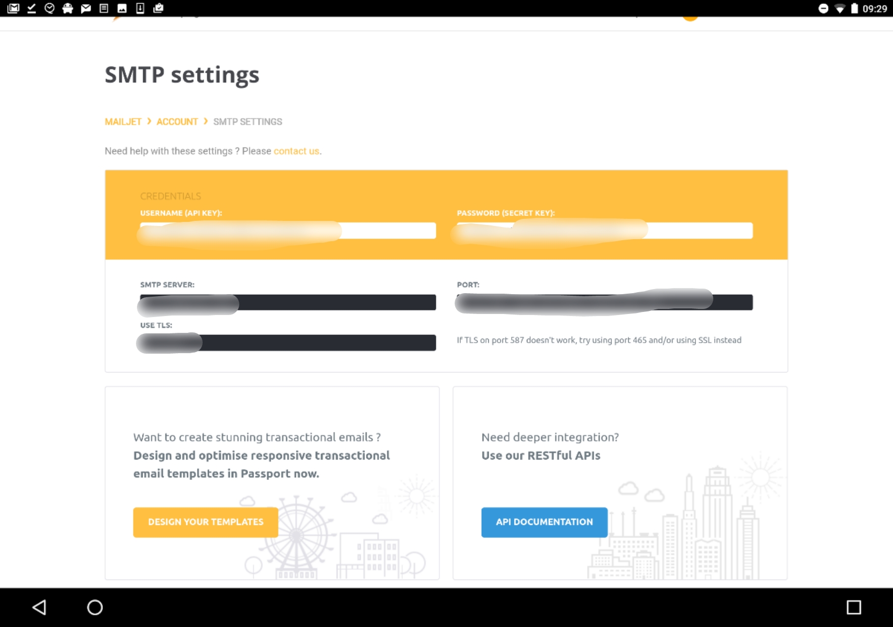

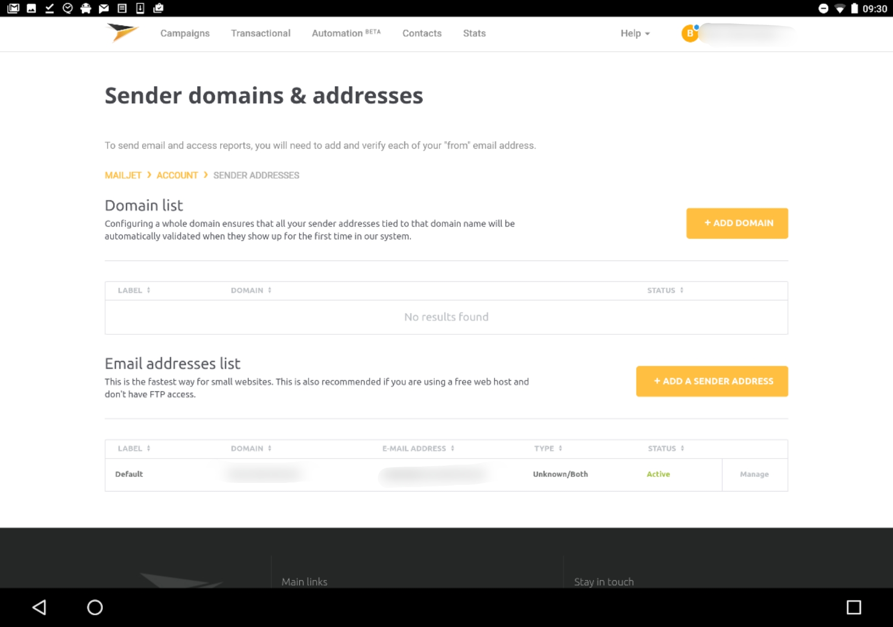

Heb eens een test account gemaakt bij MailJet. In het dashboard moet je je e-mailadressen verifiëren en dan krijg je een smtp-server met username en paswoord. Deze kan je gebruiken in Gmail en dan het e-mailadres opgeven waarmee je wil verzenden. Volgens mij is dit wat je zoekt.
=> https://www.mailjet.com/feature/smtp-relay/

BertG3 schreef:Is natuurlijk een andere service maar heb ook al goede zaken over mailjet gehoord. 6000 e-mails/maand
Dit is ook volledig gratis?
En daarmee kan ik mails sturen en ontvangen? En dit voor 4 mailadressen?
Is dit dan niet hetzelfde als die mailgun?
Ik zie ook net staan dat het maar 30 dagen free is
