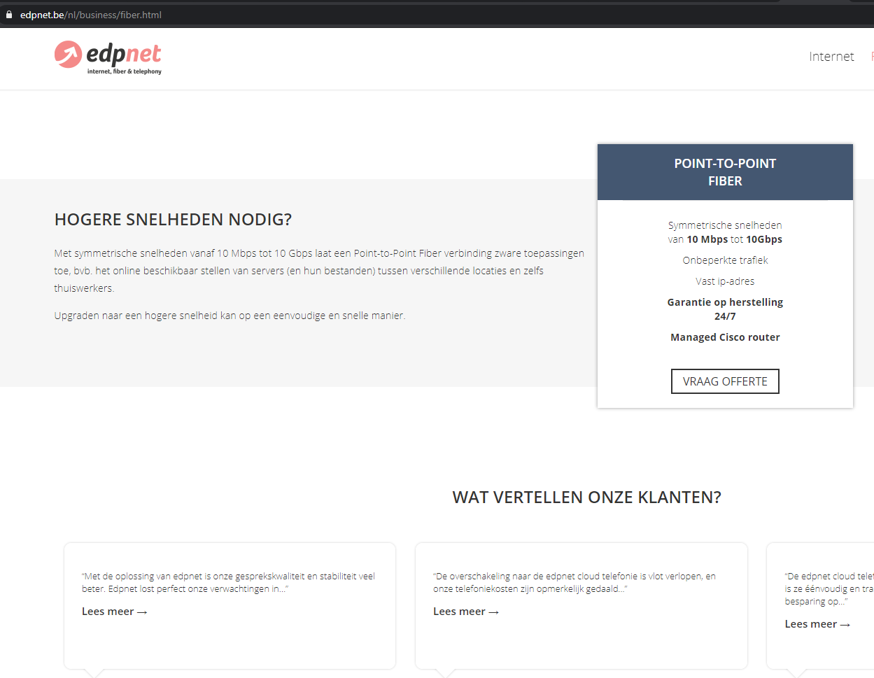

Bij de zakelijke abbonnementen biedt EDPnet de optie aan voor symmetrische snelheden op glasvezel gaande van 10 Mbps tot 10 Gbps.
Heeft daar iemand ervaring mee?

Ik heb er geen ervaringen mee maar ik twijfel er sterk aan dat je een P2P fiberconnectie bij je thuis hebt.
Dit is in principe enkel voor bedrijven omdat de technologie toch wel wat anders is.
Akkoord het is en blijft glasvezel maar bij een P2P fiber ligt de fiber rechtstreeks van de LEX centrale tot bij de klant.
Het 'normale' fiber voor de residentiele klanten staat bekend als FTTH en is een fiber dit eerst afsplitst op een DTP
en dan eventueel via een BDFO, deze zitten op een GPON... deze zorgt ervoor dat de bandbreedte opgesplitst wordt
naar X aantal klanten die op deze GPON zitten.
De profielen op de GPON's laten zulke snelheden (en dan al zeker upstream) helemaal niet toe (of ze het kunnen of niet
laten we dan nog in het midden, het gaat er hem om dat proximus deze profielen niet aanbied)
Enkel P2P is wel mogelijk om zulke snelheden te halen omdat de fiber dan enkel en alleen voor jou is zonder dat er
iemand anders op- of tussenzit. De snelheden zijn supersonisch hoog maar de prijs is dat dan ook.
Je moet alle infrawerken zelf bekostigen om dan nog maar te zwijgen van de maandelijkse fee.
Naargelang hoever je van de proximus 'manhole' zit waar ze je fiber leggen die dan naar de LEX gaat zit je toch snel
aan enkele duizenden euro's voor de eerste 100-200 meter.
Allemaal een beetje simpel en kort door de bocht uitgelegd maar ik denk dat dit 'je bedoeling' onmiddellijk een beetje de kop zal indrukken ?

Ik gok dat dit dan echte fiber is, dus rechtstreeks van bij jou thuis tot aan een POP van EDPnet zelf (via bvb eurofiber of zo?). Dus geen FTTH zoals we kennen van Proximus. Zal ook wel een stevig prijskaartje aan hangen.

Neen, het is 100% glasvezel maar de uploadsnelheid is beperkt tot 50 Mbps per gebruiker. Proximus biedt daarmee gewoon nét iets betere specificaties aan dan Telenet. De stabiliteit van de internetsnelheid en betrouwbaarheid van glasvezel is wel véél hoger dan het coaxnetwerk van Telenet dat toch af en toe uitvalt en dagelijks vertraagt tijdens de piekuren.Stiaan schreef:Ik ben helaas een leek op dit gebied maar als ik je uitleg goed begrijp dan is de glasvezel van Proximus voor residentiële klanten eigenlijk maar echt glasvezel voor een kort stukje?
Naast Proximus kan je ook EDPnet kiezen als provider:
https://www.proximus.be/nl/id_cr_intern ... enten.html
https://www.edpnet.be/nl/thuis/fiber.html
