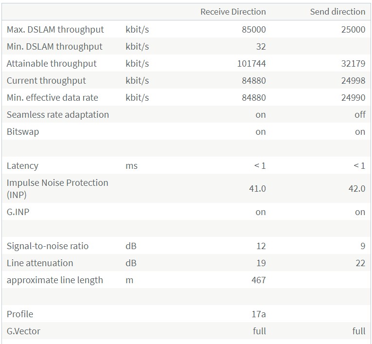

Sinds vorig bericht, ondertussen 5 jaar bij EDPnet .
Nog altijd diezelfde FB7530 nu met OS 8.0
Zo ziet het er nu uit (sinds vorige week) :
Wat gebeurde er vorige week woensdag ?
Mijn SNR is plots veel beter ...
Er blijft toch nog rek zitten in die VDSL

Als ik de 2 situaties vergelijk:
  • de lijn is fysiek dezelfde gebleven (afstand en attenuation zijn ongeveer dezelfde)
  • de lijn werd omgezet van het 8d profiel naar 17a:
    - de grafiek (met geel/blauw/groen) gaat nu tot 17MHz, de oude grafiek ging maar tot 8MHz
    - alle andere waarden zijn dus het gevolg van dit hoger syncprofiel
Geen idee wat deze verbetering heeft getriggerd?
- TBF nà update naar F!OS 8.0?
- afschaffing whitelist?
ahrand schreef: 10 nov 2024, 05:19 Mijn SNR is plots veel beter ...
Neen, omgekeerd
- jouw SNR was vroeger ca 19dB (profiel 8d, lijncapaciteit 65Mbps, syncsnelheid 40Mbps).
- de nieuwe SNR is nu ca 12dB (profiel 17a, lijncapaciteit 102Mbps, syncsnelheid 85Mbps).
Een lagere SNR wil gewoon zeggen dat de verhouding tussen de werkelijke snelhheid en de lijncapaciteit hoger is.
Jouw SNR is dus sedert woensdag veranderd (als gevolg van de profiel wissel).
In de logfile zou je normaal moeten zien wanneer de re)sync gebeurde (Systeem > Gebeurtenissen > Internetverbinding)
ahrand schreef: 10 nov 2024, 05:19 Er blijft toch nog rek zitten in die VDSL
Ik denk dat die "rek" er nu wel af is voor jou :-) .
Eigenlijk had dit 5 jaar geleden al moeten gebeuren. Fysiek is er niets gewijzigd :-( .
Theoretsich is er nog wat rek:
De lijncapaciteit is 102/32 Mbps, je krijgt "maar" 85/25 Mbps
Theoretisch zou je dus 100/30 moeten kunnen halen, maar dan gaat je SNR nog dalen tot ca 6dB
Proximus is nogal conservatief hierin, en prefereert een lagere sync ten voordele van een stabiele lijn, vandaar de 85/25 Mbps cap...
Van 40/10 naar 85/25 moet een voelbare verbetering zijn :banana:

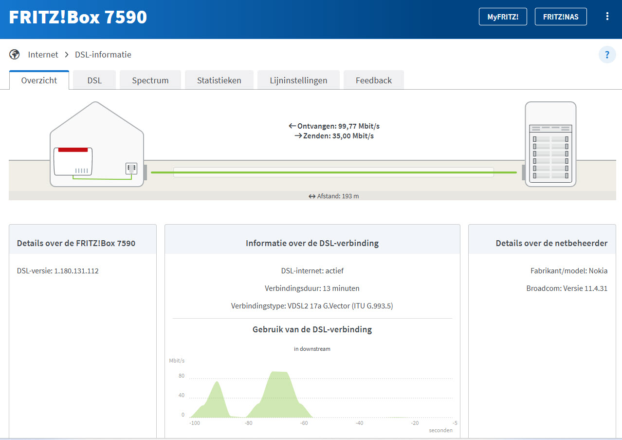

FRITZBOX 7590
FRITZ!OS: 8.00
Waarom kan upload niet hoger?
En zeker de Download. :-(

Je hebt heel mooie waarden 100/40 halen heel weinigen je hebt 100/35 profiel net zoals ik.
Jouw capaciteit voor upload is 39xxx dus onvoldoende voor 40 up.
Heb zelf 42xxx capaciteit en profiel is ook 35 up.
PX kiest liever voor stabiele waarden en lijnen ipv de limieten op te zoeken
Heb exact zelfde speedtest resultaten zoals jou
