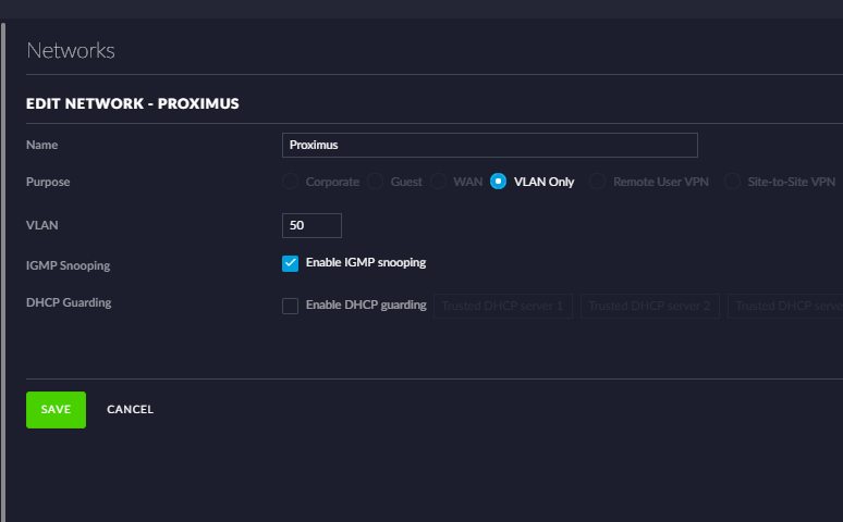

Allen,
configuratie is up and running
BBOX 3
port 1 op Switch port VLAN 50 IMG SNOOPING
port 2 naar gateway (IP Lan aangepast) gateway lan naar switch
Uplink naar andere switch ALL
Alle poorten waar Proximus is aangesloten , VLAN 50
Andere poorten LAN
[img]
[/img]

Hallo Quatti ,
Ik heb 2 switchen …
geconfigureerde netwerken , waarvan 1 extra aangemaakt "Proximus VLAN" met IMG Snooping
PROXIMUS VLAN
Switch
Poort 1-5-6-7 op switch netwerk lan gegeven , leek me onnodig hier alle verkeer op te sturen .
Dus enkel data van LAN (gateway) onnodig een aparte VLAN op te zetten
Poort 2-8 ALL networks ...
2 is de uplink naar een tweede switch
8 zit een cloud key op
Alles geconnecteerd
Poort 4 VLAN Proximus (dit is de ingang komende van BBOX3)
maar kan blijkbaar niet meer print screens plaatsen :)
Kom er op neer ingang op switch van BBOX3 configureren met Profile VLAN
Ingang Gateway Profile LAN
Trunk poorten met profile all (connectie tussen de twee switchen)
Daar terug juiste poort profiel kiezen waar Proximus decoder opzit en profiel met VLAN kiezen
overige poorten profiel lan … om geen onnodige Proximus data naar deze te sturen .
Op tweede switch
Poort 2 en 3 ook VLAN Proximus daar hier de decoders op zitten om tv te zien .
Zodoende zit Proximus via BBOX 3 op VLAN 50 volledig apart van prive netwerk

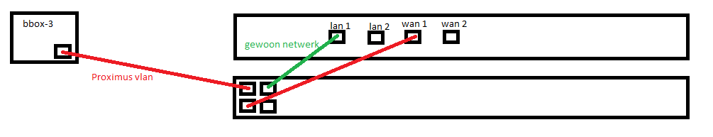

@falco74,
ik heb een kleine variatie op jou oplossing, ik gebruik ook een apparte Vlan voor proximus TV, maar ik heb maar 1 kabel naar mij unifi installatie.
Usg 4 pro, en voorlopig 2 switches.
Poorten 1,2, 13,14,15 zijn allemaal geconfigureerd op de proximus vlan (usw24)
het volgende is allemaal op deze switch.
Bbox -> poort 1
poort 2 ->usg wan
usg lan -> poort 3
decorders -> poort 13,14,15
mijn usg heeft een pppoe connectie en alles werkt prefect, geen stutters op de decorders
dit kan handig zijn voor mensen die maar 1 utp lopen hebben :)

d4ddyrazzy
Berichten: 4
Lid geworden op: 27 jan 2017, 23:30
je begrijpt het verkeerd,
ik ga van de bbox naar poort 1 van de switch (pxms vlan)
van poort 2 naar de wan van de usg (pxms vlan)
usg lan naar poort 3 geen vlan, normale config
en voila 1 kabel naar de unifi installatie
(7.05 KiB) Nog niet gedownload

Falco74 schreef:Allen,
BBOX 3
Andere poorten LAN
[img]Network%20@%20Home.png[/img]

Falco74 schreef:Hallo Quatti ,
Ik heb 2 switchen …
Bedankt @Falco74 voor de uitgebreide info.
Dit alles werkt perfect. Het enige wat niet lukt is Netflix on-demand via de Proximus decoder. Deze geeft Netflix Error NW-2-5 wat neer komt op geen netwerk. TV kijken lukt zonder problemen.
De USG maakt verbinding met internet (login en paswoord daar dus ingesteld), op de Bbox staat PPP uitgeschakeld. Achter de USG zit een US-24-250W daarachter een USW-Flex waarvan poort 5 naar de Proximus decoder gaat.
Er gaat 1 kabel van de BBox naar de USG en een andere naar de US-24-250W (die dan op Vlan50 zit).
Iemand enig idee hoe ik ook Netflix werkend kan krijgen?
