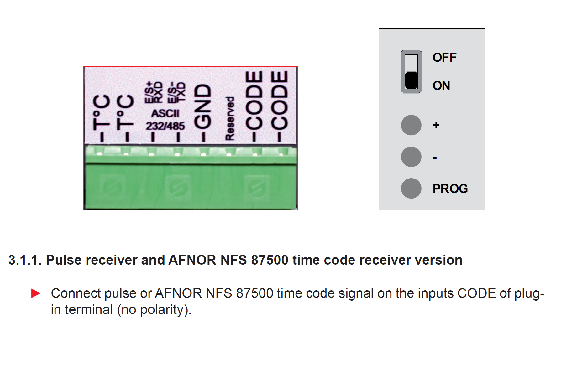

ik denk toch 3 draads...
zie schema in bijlage.
er staat dat je deze kan aansluiten aan een moederklok, of zelfs PC staat er !!
dus de vraag is dus ook, kan ik het aan een gewone pc koppelen ? En hoe ?
OF bestaan er kant en klare oplossingen via een soort "blackbox".

Kant en klaar is mogelijk indien je van de fabrikant zo een pulsgever aankoopt.
De vermelde typenummer werkt enkel via die puls, geen andere sturing/signaal.
De spullen in je links heb je niet nodig,
je moet te weten komen welke puls/signaal de klok nodig heeft om een minuut bij te tellen.
Dan kan je dat signaal uitsturen met een arduino...
