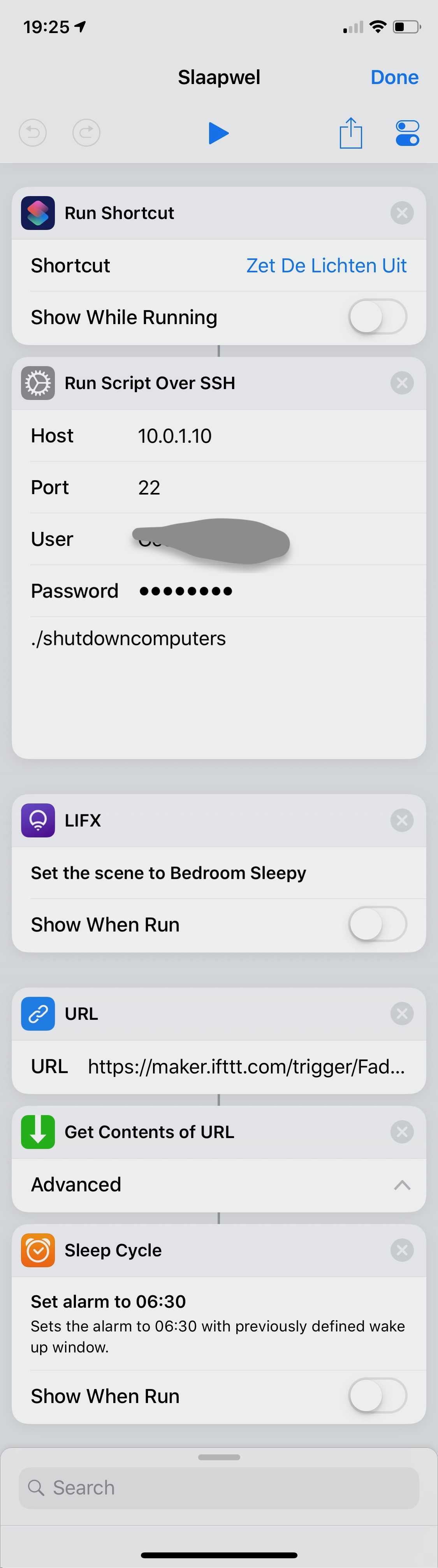

Berichten: 6305
Bedankt: 727 keer
Het is dan ook nog maar de eerste versie, en je voelt dat Apple de bestaande Workflow app heeft aangepast zodat het in hun beeld van iOS past. Geef het wat tijd, en dan komt er nog wel meer functionaliteit beschikbaar.
Momenteel heb ik het volgende al als m'n "hey Siri slaapwel" phrase:
1) Zet alle LIFX lampen beneden en in de gang uit
2) Run een script op m'n NAS die de Windows PC uitzet en de macbooks laat slapen
De inhoud van het script is:
selder@DS1517:~$ cat shutdowncomputers
#! /bin/bash
net rpc shutdown -I A4-SFXv2.local -U "selders%password"
ssh "selder@MBP13-3.local" "osascript -e 'tell application \"System Events\" to sleep'"
ssh "selder@MBP13-2.local" "osascript -e 'tell application \"System Events\" to sleep'"
selder@DS1517:~$
3) Zet de LIFX lampen in de slaapkamer op scene "sleepy".
4) Run een IFTTT webhook die de LIFX lampen in de slaapkamer laat "faden" over een periode van 10 minuten ipv direct uit te zetten
5) Start de Sleep Cycle app en zet daar een alarm om 06h30.
Dat vind ik toch al redelijk uitgebreid, en is een automatisatie die je met je slaapkop toch veel tijd en moeite bespaart.

selder schreef:Het is dan ook nog maar de eerste versie, en je voelt dat Apple de bestaande Workflow app heeft aangepast zodat het in hun beeld van iOS past. Geef het wat tijd, en dan komt er nog wel meer functionaliteit beschikbaar.
#! /bin/bash
selder@DS1517:~$
Dingen die ik nog ga toevoegen:
a) eventueel een check of de achterdeur gesloten is, of die nog open staat door middel van de Eve Door and Window sensor.
b) als de nieuwe bureau's geplaatst zijn alle randapparatuur op een Eve Energy Switch and Power Meter aansluiten, en die controleren met een HomeKit scene zodat die geen stroom meer krijgen en dus ook geen LED lichtjes laten branden 's nachts.
