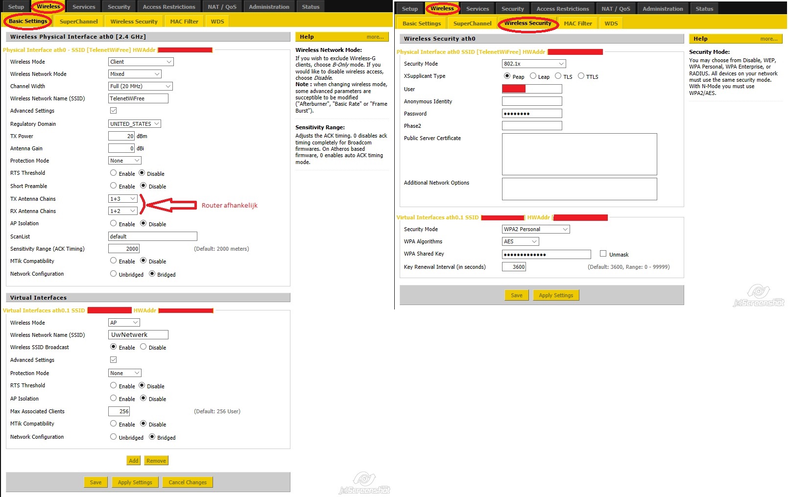

Sorry voor de necropost maar ik zou toch hulp kunnen gebruiken. In principe ga ik er van uit dat het nog altijd mogelijk is om een router te connecteren met Telenet Homespot en Telenet WiFree. Ik had nog een tp-link mr3020 met openwrt liggen dus ben eens aan de slag gegaan.
1) wpad-mini package verwijderd en volledige wpad package geinstalleerd voor wpa2 met PEAP
2) Tijd gesynchroniseerd (anders geeft WiFree geen toegang)
3) instellingen als volgt gewijzigd
En zoals je kan zien op de 2e foto connecteert de router met WiFree.
Maar het probleem is dat ik de connectie niet kan bridgen met de LAN interface. Elke keer ik deze instelling doorvoer kan de router niet meer connecteren met de WiFree of vind hij geen signaal of voert hij de instelling gewoon niet door en wordt er niet gebridged. Dus ik ben er bijna maar het werkt nog niet.
Hier toevallig iemand dat zou weten welke instelling ik over het hoofd zie? Indien ik al een oplossing vind zal ik ze hier posten.

Client (WDS) is niet correct. Heb je niet zoiets dat lijkt op client (wisp) ???
ratch90
Berichten: 6
Lid geworden op: 05 jun 2018, 13:34
Ja dat was even om te proberen of het daar misschien aan lag. Staat nu gewoon op Client. Andere opties zijn: Access Point, Ad-Hoc, 802.11s, Psuedo Ad-Hoc (ahdemo) of Monitor.
Snap gewoon niet waarom ik geen bridge kan maken. Ga vanavond eens proberen om de setting files via ssh aan te passen misschien dat het zo wel lukt. Want volgens mij zijn alle andere instellingen goed

ratch90 schreef:Snap gewoon niet waarom ik geen bridge kan maken.
Omdat Telenet WiFree beveiligd is met WPA2 Enterprise.
Hierbij heb je een logon nodig bij het maken van een wireless verbinding.
Je kan dus niet een wireless verbinding maken met één toestel, en dan een ander toestel (achter de bridge), met een ander MAC adres, laten inloggen.
Dat zou eventueel wel kunnen met een HomeSpot ? (die is niet beveiligd, de clients moeten dan apart inloggen via een portal).

Ook bij de homespot moet je de repeater-mode (routed client?) gebruiken, geen bridge. Met aparte DHCP server aan uw eigen netwerk.
Berichten: 8446
Uitgedeelde bedankjes: 164 keer
Bedankt: 618 keer
Ja; hij moet idd router spelen, want als het telenet toestel een ander mac adres tegenkomt loopt het fout.

De router maakt wel al verbinding met de WiFree, kan via ssh pingen en heb volledige toegang tot internet op de router. Wat ik eigenlijk wil bereiken is dat de router(mr3020) ingelogd staat met WiFree, wat op deze moment is, en dat ik dan de verbinding route over de LAN poort. Dan kan ik een tweede router hierop aansluiten en via daar DHCP instellen. Weet iemand of dit mogelijk zou zijn? Zo kan ik met meerdere devices connecteren over 1 verbinding/MAC adres met WiFree. In mijn ogen zou dit perfect mogelijk moeten zijn zeker als ik op deze moment al verbinding heb met WPA2 (via volledige wpad package).

In mijn ogen is dit niet mogelijk omdat je router niet als router werkt, maar als client op een netwerk. DHCP heeft niets te maken met routering, maar met het toekennen van ip-adressen. De enige mogelijke manier dat je het werkend krijgt is instellen als wisp router.
Berichten: 16487
Uitgedeelde bedankjes: 820 keer
Bedankt: 2998 keer

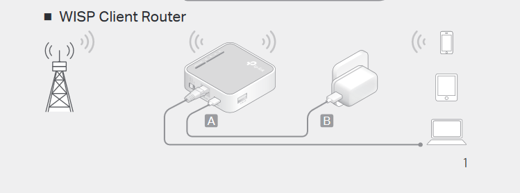

Als jouw TP Link nu ingelogd staat op Telenet Wifree, en je hebt volledige toegang tot internet op de router, dan heb je wellicht nu al Internet op de LAN poort (gerouted)?
Dan kan je toch gewoon een 2de router met zijn WAN poort aansluiten op jouw TP Link?
Je hebt dan wel een dubbele NAT (maar who cares), want van buitenaf ben je toch niet bereikbaar.
PS. Jouw eigen router moet dan wel een ander lokaal netwerk hebben, want 192.168.1.0 is reeds in gebruik door jouw mr3020
En eigenlijk heb je geen router nodig: met een switch op de LAN poort kan je toch meerdere (bedrade) devices connecteren?

Misschien dat het inderdaad net iets te cryptisch overkwam.
Wat ik wil bereiken:
1) de mr3020 connecteren met WiFree (gelukt)
2) bovenstaande connectie bridgen of routen(niet zeker over exacte benaming) naar de LAN poort van de mr3020
3) een 2e router met deze LAN poort connecteren
4) 3-4 apparaten met deze 2e router connecteren
WiFree ==> Mr3020 ==> LAN ==> 2e router ==> devices
Dit alles voor een 2e woonst zodanig dat ik geen dubbele telenet nodig heb. Snelheid is in principe ook geen issue.

ratch90 schreef:In principe zou de 2e router niet nodig zijn als de mr3020 2 wifi interfaces zou hebben. Mits 1 al gebruikt wordt om het signaal van WiFree op te pikken.
De mr3020 heeft meerdere WiFi interfaces, inclusief een Gast netwerk - dat is het probleem niet!
Kijk maar eens in de handleiding naar de schema's bij "WISP router mode" en "bridge mode"
bron: https://static.tp-link.com/2018/201803/ ... s)_QIG.pdf
je ziet duidelijk dat de mr3020 gelijktijdig één signaal kan oppikken, en een ander uitsturen (met een 2de SSSID).
Waarom probeer je niet gewoon de WISP router functie te gebruiken?
  • Maak een verbinding met een Telenet Hotspot (niet Telenet WeFree, want de mr3020 ondersteunt geen WPA2 enterprise (EAP) denk ik.
  • Nu zal de WISP router aan de WAN zijde een IP krijgen van de Telenet Hotspot (maar geen internet)
  • Verbind een van je devices met de mr3020, die krijgt een 192.168.1.xxx adres (geen internet)
  • Ga dan naar een website, en je krijgt de Telenet Hotspot portal.
  • Log hier in met je Telenet account.
  • Vanaf nu zal jouw mr3020 internet krijgen, en ook alle andere devices, inclusief de LAN poort (je moet dus maar één keer inloggen op de portal)
EDIT
Indien de mr3020 toch EAP ondersteunt (inloggen met user-id en paswoord), dan is het nog eenvoudiger:
  • Maak een verbinding met Telenet WiFree (en login met user + paswoord).
  • Nu zal de WISP router aan de WAN zijde een internet connectie krijgen.
  • Verbind je devices met de mr3020, die krijgen een 192.168.1.xxx adres en internet (inclusief de LAN poort).
  • je hoeft dus niet in te loggen op de Hotspot Portal.

Met een ddwrt router is dit 'a piece of cake', letterlijk maar 5 minuten werk.
Je hebt dan enkel de router nodig en de enige stappen die je moet doen zijn:
- Wireless adapter als Client zetten voor TelenetWiFree
- Een virtuele wireless adapter toevoegen als nieuw AP voor je 'thuisnetwerk'
- Vervolgens de logingegevens instellen op de Wireless Security tab.
Zie config in bijlage... dat zijn de enige twee config pages die je moet instellen.
Routering en DHCP werken automatisch, alsook kabelconnecties via LAN poorten op de router.
Ik neem mijn ddwrt router hiervoor regelmatig mee ergens naartoe zodat de kinderen (en wijzelf) altijd Wifi hebben. Werkt perfect. Zo moet ik maar één WiFree connectie opzetten ipv op elke telefoon, tablet, laptop.
