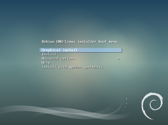

Bizar... ik krijg Debian niet geïnstalleerd in ESX.
Bij het booten krijg ik het scherm...
... en ik kan navigeren met m'n pijltjes, maar als ik op Enter druk bij de (Graphical) install hangt alles :?
Berichten: 6018
Bedankt: 343 keer
Dat is niet alleen bij ESX het geval, ik had het gelijkaardig bij mijn pc. Gewoon enkele minuten wachten en dan ging hij toch door bij mij. De installatie is de laatste 2 versies traag in opstart (maar tijdens de installatie zelf gaat het vlot). Als je aan het einde een versie zonder gui wil volstaat het trouwens alles af te vinken behalve de system tools. Ik weet niet welke GUI het beste draait op ESX.

Welke debian image gebruik je? Netwerk-boot, usb, CD,...
Misschien een grafische configuratie in je virtuele omgeving? Probeer anders de console install. Bij Debian gaat dat meestal ook vlotter.

Ik weet niet of het er mee te maken heeft, maar je gebruikt een 32bit versie van debian met deze iso. Ik weet niet op welke architectuur je host en je virtuele draait? En of je dat moet aangeven in je virtuele? Bij VirtualBox is dat alleszins zo, bij ESX weet ik het niet. Voor 64bit is er de amd64 port (ook voor intel processoren hé)
De netinstall is ook een pak kleiner dan de volledige debian op dvd. Misschien eens deze gebruiken :
https://cdimage.debian.org/debian-cd/cu ... etinst.iso
Uitgedeelde bedankjes: 446 keer
Bedankt: 1985 keer
Zelfde probleem... maar de oorzaak zit hem in de console van de vSphere Client.
Ik heb nu even de VMWare host client (web interface) gestart en de VMWare remote console gebruikt... en die stond dus netjes te wachten op het volgende scherm. Blijkbaar refreshed the vSphere client console dus niet correct om één of andere redenen.
