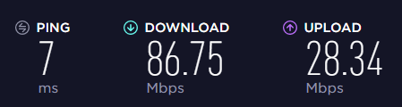

Sinds juli heb ik geregeld een terugval van 85 naar 70Mbps. Ik heb wel gemerkt dat in een periode van ongeveer 10 dagen steeds rond de 60-70 errors zit als ik op 85Mbps sta. Geen idee of het daar mee te maken heeft? :???:
Zou het verschuiven van de sliders in de fritzbox (7360 V2) hier oplossing kunnen bieden?

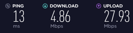

Bizar, mijn snelheid is sinds een half uur ineens in elkaar gestort.
(voor de duidelijkheid, dit is niet via wifi)
Ik heb nog steeds een sync van 100/30.
Edit: Na ongeveer een uur was de snelheid terug normaal. Vreemd.

Ik heb het hier ook voor gehad. Het heeft niet lang geduurd, maar ik zag een netflix stream in een veel lagere resolutie gaan. Het probleem zal zich dus verder dan de wijkkast hebben voor gedaan :)

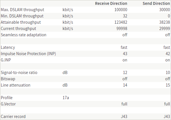

Na een nieuwe TBF te lanceren 7 dagen later van 60/30 naar 85/30 gegaan :banana: . Hopelijk blijft mijn download deze keer op 85.

Berichten: 5571
Bedankt: 169 keer
Ik ben echt jaloers op die sagem modems. Proximus kwam bij mij in september en ik heb dus een technicolor modem en geen sagem :(
petrol242
Berichten: 4368
Bedankt: 260 keer
Waarom zou je jaloers zijn op "die Sagem modems"? De enige die toegelaten is, is enkel vector-friendly...
Of bedoel je die uitlezing van de waarden van gerardje? Want die komen uit een fritzbox.
