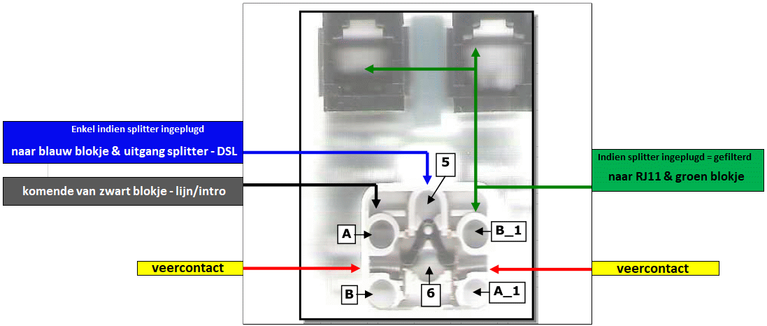

Bssoft
Berichten: 607
Bedankt: 155 keer
petrol242 schreef:TS heeft geen splitter meer nodig want heeft enkel raw copper. De inkomende draden kunnen gewoon op de dsl (blauw aangesloten worden en de kabel van de modem kan in één van de twee RJ aansluitingen.
Met alle respect dit is geen correcte uitleg, zoals de TS'er schrijft ===> zonder splitter gaat het niet.
Als je de 2 draden koppelt aan de linkse zwarte klemmen onderaan en je zet geen splitter dan gaat er enkel spanning naar de twee RJ aansluitingen en de groene klem ===> in de NTP zitten er ook twee ijzeren kontakten die dit toelaten, in de NTP zit enkel een weerstand geen filter.
Op je blauwe connector rechts onderaan zal er nooit spanning staan !!
Om op je blauwe connector spanning te krijgen moet je die splitter zetten.
Eens je die splitter insteekt bekijk hem maar eens goed die bestaat uit 6 ijzeren pinnen, die staan daar niet voor de foef op.
Vanaf je die insteekt, doen de twee middelste ijzeren pinnen van de splitter die 2 ijzeren contacten in de NTP uit elkaar.
Vanaf dan word de spanning verbroken tussen de Lijn (zwarte connector) en de twee RJ boven in de NTP en de groene connector.
Nu gaat de spanning anders lopen, de splitter is nu de switch naar de verschillende uitgangen:
Line ===> zet de spanning door naar de splitter (linkse connector/zwart)
DSL ===> zet de spanning door naar het blauwe blokje en naar de RJ uitgang van je splitter, zij het niet gefilterd (middelste connector/blauw).
In de splitter gaat de spanning door een filter en die filter zet dan door naar:
Tel ===> zet dan de spanning door naar het groene blokje en de 2 bovenste RJ's van de NTP (rechtse connector/groen).
Met andere woorden ===> zonder splitter:
als hij de lijn links onderaan koppelt via zwarte klemmen zal hij signaal hebben op de 2 bovenste RJ's en het groene blokje en dan heeft hij inderdaad die splitter niet nodig .... maar er is een maar ===> op de blauwe klemmen zal er geen spanning staan en daar heeft hij nu net zijn verbinding op gezet die omgekeerd staat en de spanning gaat naar de twee middelste conrectors .... en daar blijft het bij !
Daarvoor dat een splitter in het midden twee ijzeren pinnen heeft.
Kijk maar eens goed naar de foto die @nickz heeft geplaatst.
Het enige dat je niet ziet zijn de twee ijzeren contacten in de NTP die zijn verbonden naar de 2 RJ's en groene klemblok. !

Wat bedoelen jullie dan met een splitter? Misschien ben ik de mist in gegaan en verwar ik het met een filter? Voor zover ik weet heb je bij raw copper geen splitter of filter nodig. Een splitter/filter is enkel nodig voor het scheiden van een analoog PSTN signaal?
En voor de eigenaardigheid heb ik mijn NTP eens opgevezen en heb ik mijn koperpaar van de blauwe (zoals bij installatie) op de zwarte blok aangesloten. In de beide gevallen heb ik een DSL signaal en een goeie synchronisatie. :think:
Bssoft
Berichten: 607
Bedankt: 155 keer
petrol242 schreef:Wat bedoelen jullie dan met een splitter?
NTP & Splitter.gif (51.14 KiB) 2815 keer bekeken
1 - de NTP is vastgemaakt aan de muur (zit een RC keten in, om te gebruiken bij metingen).
2 - de splitter waar de filter is ingewerkt houd hij in zijn hand (6 polige stekker met 6 ijzeren pinnen) !
PS: de twee kleine dipschakelaars op de splitter, links onderaan op deze foto, worden niet gebruikt !
petrol242
Berichten: 4368
Bedankt: 271 keer
Dat is dus wat ik bedoelde. Splitter is dus niet nodig bij raw copper.

Bssoft schreef:1 - de NTP is vastgemaakt aan de muur (zit een RC keten in, om te gebruiken bij metingen).
  1. De RC kring in de NTP zit achter de 2 dipswitches in de NTP2007 (als die "open" zijn is de RC kring niet ingeschakeld).
  2. De dipswitches in de TF2007 (filter) worden niet gebruikt in geval van een vaste lijn, maar kunnen wel gebruikt worden in samenhang met VOIP. Met de "uitgeschakelde" dipswitches isoleer je het telefonie gedeelte van de raw copper lijn.
    Bedoeling is dan het (EDPNet) PSTN signaal van jouw FritzBox te verbinden met één van de RJ11 contacten op de NTP2007.
    Je hebt dan het telefonie signaal beschikbaar op:
    1. het andere RJ11 contact.
    2. de groene klemmen (waarop je dan je bestaande telefonie installatie terug kan doen werken).
petrol242 schreef:En voor de eigenaardigheid heb ik mijn NTP eens opgevezen en heb ik mijn koperpaar van de blauwe (zoals bij installatie) op de zwarte blok aangesloten. In de beide gevallen heb ik een DSL signaal en een goeie synchronisatie. :think:
Dit verhaal begrijp ik niet :-( .
Waar is jouw modem dan aangesloten, als je de Proximus intro op de blauwe klemmen aansluit?
Zonder de filter is er geen enkel contact tussen de blauwe klemmen en de groene klemmen (of de 2 RJ11 contacten).
Gewoon DSL via overspraak tussen groen en blauw?

petrol242 schreef: Mijn fritzbox is aangesloten op een RJ11 aansluiting op het NTP. Beiden werken.
Waarom het zonder filter op het blauwe blok ook werkt is absoluut een raadsel voor mij. Ik heb de entry moeten laten aanleggen toen ik met Edpnet in zee ben gegaan. Er was dus een interventie nodig van een PX technieker. Ik had geen aansluiting meer van Belgacom. Het koperpaar lag bloot in mijn stookkot van toen ik gestopt was met ISDN en naar de kabel was verhuisd. Misschien een (gelukkig) deffect in het NTP? Ik heb voor alle zekerheid de entry op het zwarte blok aangesloten.
Zoals @philippe_d aangeeft, is dat allemaal niet te verstaan.
1 - was daar eerst ISDN van Belgacom !
2 - dat had je niet meer nodig (hing daar toch een NT1 of TWIN aan het uiteinde voor je ISDN ?)
3 - overgestapt naar kabel (telenet)
4 - dan overgestapt naar raw copper (EDPnet)
5 - daarvoor is dan een PX technieker geweest (raw copper) ==> want de kabel lag bloot in het stooklokaal ?
6 - die zet dan, normaal gezien, een NTP zoals het zou moeten zijn in de stooklokaal (?), kan mij moeilijk voostellen dat die de kabel komende van straat gewoon op het blauwe blokje zet en op de koop toe het nog werkt via de twee RJ11 uitgangen ??
7 - die technieker, zou dan ook nog eens een test moeten doen via je raw copper !
a - op de printplaat kan er geen fout zijn, blauw en groen (met de twee RJ11) kruisen elkaar niet !
b - dan kan het enkel in het gedeelte van de NTP stopcontact !
Dat bestaat uit twee delen:
deel A - zitten vier contacten waarvan twee met een veertje !
deel B - zitten 6 contacten
PS: indien nodig mag dit gesplit worden ===> naar een NTP discussie

Als afsluiter, binnenste NTP:
