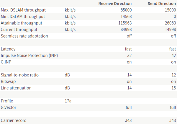

Bij mij is 't van kwaad naar erger gegaan, gisteren avond om paar minuten viel de sync weg en re-sync duurde soms meer dan 10 min. Nu is het iets beter, "maar" 6 resyncs op 2u tijd.
Ik heb de bekabeling nagekeken, met en zonder NTP geprobeerd, andere kabel, maar 't maakt allemaal niet uit. Kan een "defecte" fritzbox/voeding zulke symptomen veroorzaken?
update: oude sagem van scarlet aangesloten met een fallback profiel (7544/576), ik dacht dat sagem vectoring-friendly was (Runtime Code Version 6LR10N-6LA09I).
update: het is ook onstabiel, dus ik mag modem/adaptor uitsluiten, wel een sync van 16,5/2 nu.
Sterk fluctuerende lijnwaarden

Tijd om een interventie aan te vragen nu.EotT schreef:Ik heb het je gestuurd. Alvast bedankt!OBiWaN007 schreef:PS: stuur mij eens je lijnnr ik zal zelf nog eens een test uitvoeren en geef je deze dan door
Momenteel heb je een syncro op 50/10 maar je lijn kan zeker 85/15 of zelfs 85/20 aan (100 down zal DLM niet toelaten wegens te weinig noise margin)
op dit moment ligt de kopermeting in rood wegens een foute meting op B/E
wil dus zeggen dat 1 van de 2 draden (in dit geval de B-draad) contact maakt met de grond waardoor je momenteel
enorm veel fouten maakt op de modem en dat er disconnects optreden.
Kan enkel opgelost worden door een technieker ter plaatse sturen en dan hangt het af van je technische situatie.
als je nog een rechtstreek reservepaar liggen hebt zullen ze je daar op actief zetten.
is je reserverpaar een retourpaar dan kan de technieker alleen maar interventie boeken voor een herstelling ondergronds door proximus lassers.
In elk geval er is iets mis met je koperlijn op dit moment dus interventie laten boeken
Hopende je met deze voldoende geinformeerd te hebben

Sinds gisteren staat het hier op repair profiel, al fritz 7360 en sagem, verschillende kabels tussen modem en splitter, met/zonder splitter/NTP geprobeerd, ik kan met fritz een aan vectoring provisioning profiel (30/5) syncen, met een SNR van +14, maar binnen een paar minuten valt de SNR naar -6, Sagem synct aan 16,5/2 binnen een paar minuten valt het ook weg.
PX intro ook nagekeken.
Weet iemand raad? Hier onder is de laaste lijntest van EDPnet.

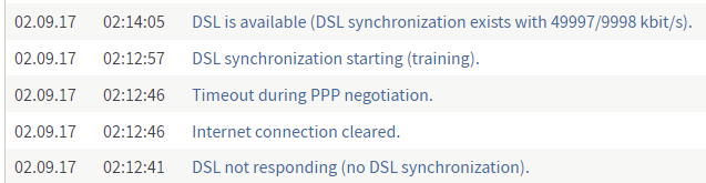

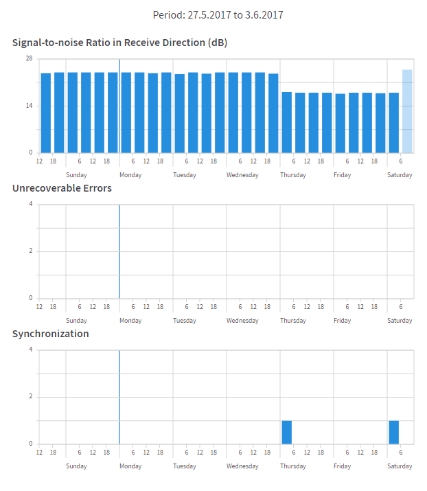

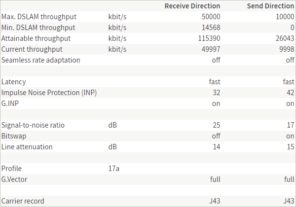

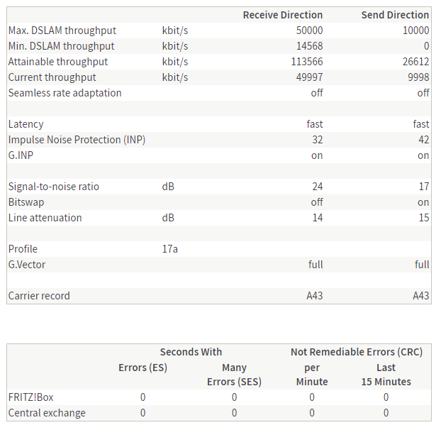

Na bijna 3 maanden heb ik nog steeds 50/10.
Ik heb ondertussen de fritzbox nog dichter bij het intro punt geplaatst (~ net ernaast). Aangezien er toen meerdere onderbrekingen waren (en ik nog steeds geen verhoging had gekregen), heb ik toen naar het 0800 nummer gebeld, maar dat zal ondertussen ook al weer een maand en half geleden zijn.
Ik verwachtte niet dat ik nog 100Mbit zou krijgen, maar waarom ik helemaal geen verhoging meer krijg van DLM is me een raadsel.
Het vreemde is dat ik 2 dagen 70/15 had, zonder errors en met een mooie SNR, toch weer naar 50/10 ben gegaan. Kan DLM uitgeschakeld zijn?

Volgens mij is niet DLM uitgeschakeld, maar vectoring.EotT schreef:Het vreemde is dat ik 2 dagen 70/15 had, zonder errors en met een mooie SNR, toch weer naar 50/10 ben gegaan. Kan DLM uitgeschakeld zijn?
50/10 is namelijk het hoogste DLM profiel in zone 2
Kan je eens je lijnwaarden posten? Daar zie je of vectoring actief is of niet (G.INP = on/off).
Na de (Proximus) interventie een tijdje terug, zou je lijn nu toch perfect moeten zijn?
Al eens contact genomen met EDPNet? Zij kunnen ook een lijntest starten, en zien of je vectoring krijgt.

Vectoring is nog steeds ingeschakeld.
Lijnwaarden zijn iets minder goed dan voor de interventie (toen het nog goed was), maar nog steeds meer dan goed genoeg voor een verhoging:

Ik had het dus misphilippe_d schreef:Volgens mij is niet DLM uitgeschakeld, maar vectoring.
Volgens de lijnwaarden hierboven is het dus omgekeerd: vectoring wel ingeschakeld, maar geen DLM (50/10 = basis profiel vectoring zone 2)
DLM staat bij jou dus geblokkeerd (dat heeft "DLM override" of zoiets).
Dat kan alleen een Proximus technieker iets aan doen (op vraag van EDPNet). Met een 0800 lijntest kan je deze instelling niet wijzigen

Het vervolg van het verhaal:
Ticket bij EDPNet aangemaakt (dank je wel, Joachim!). Snel antwoord gekregen dat DLM weer ingeschakeld was.
Vannacht is er een disconnect geweest (15 dagen na het inschakelen van DLM), dus ik had verwacht dat ik dan eindelijk de langverwachte verhoging zou zien, maar nog steeds dezelfde snelheid.
Mijn lijnwaardes zijn nog steeds zeker goed genoeg om een verhoging te krijgen (nog zelfs wat beter dan voor het inschakelen van DLM, SNR is nu gestegen naar 25.)
Iemand nog een idee wat er nog aan de hand zou kunnen zijn? Of heb moet ik gewoon nog langer wachten?

Eindelijk verhoging naar 85/15!
