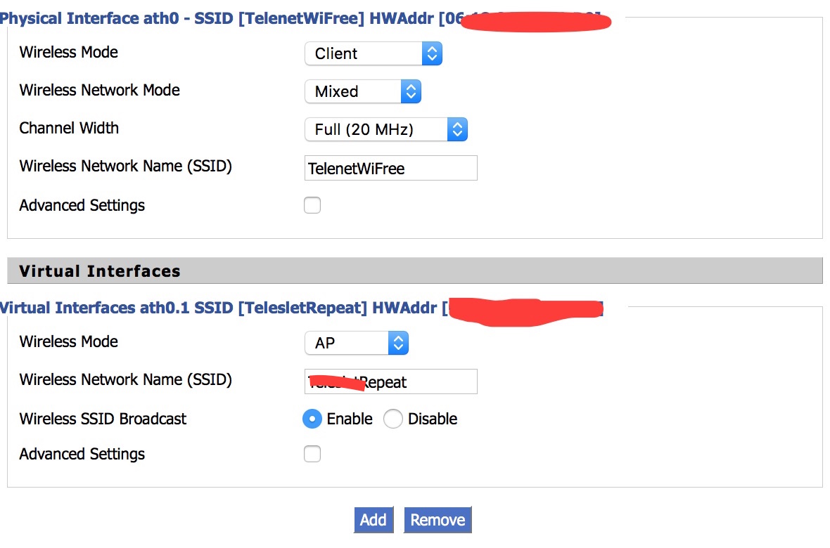

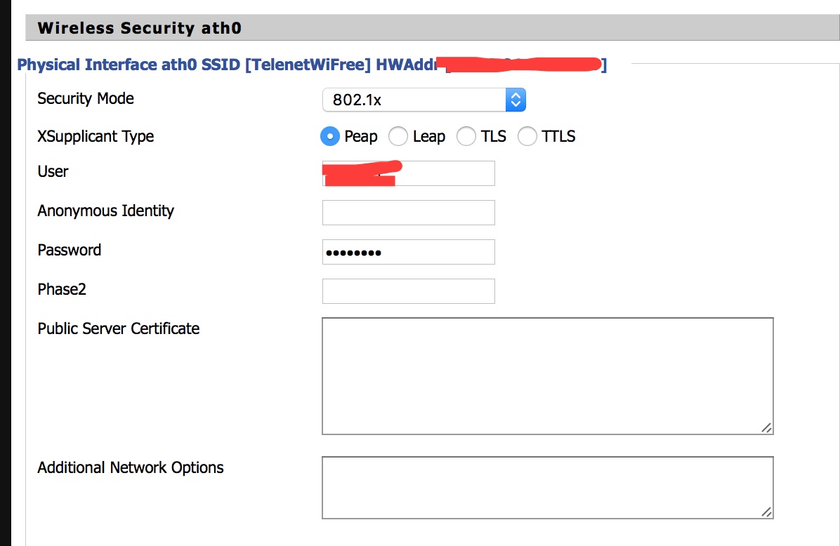

@philippe_d en andere geïnteresseerden:
TelenetWiFree heb ik werkende:

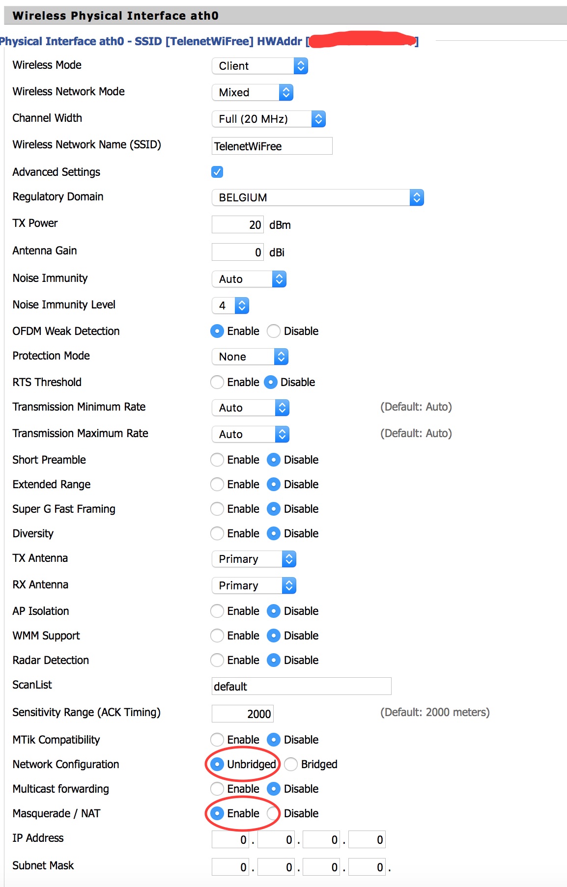

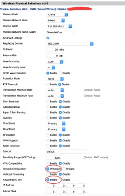

Echter mijn setup is wel lichtjes anders want zoals de TS het opgezet heeft werkte het bij mij niet, immers op een FON 2100/2200 is ath0 standaard member van de bridge br0. Om deze als router te configureren moet je dus ath0 eerst unbridgen. Tevens masquerading aanzetten, anders geen NAT:

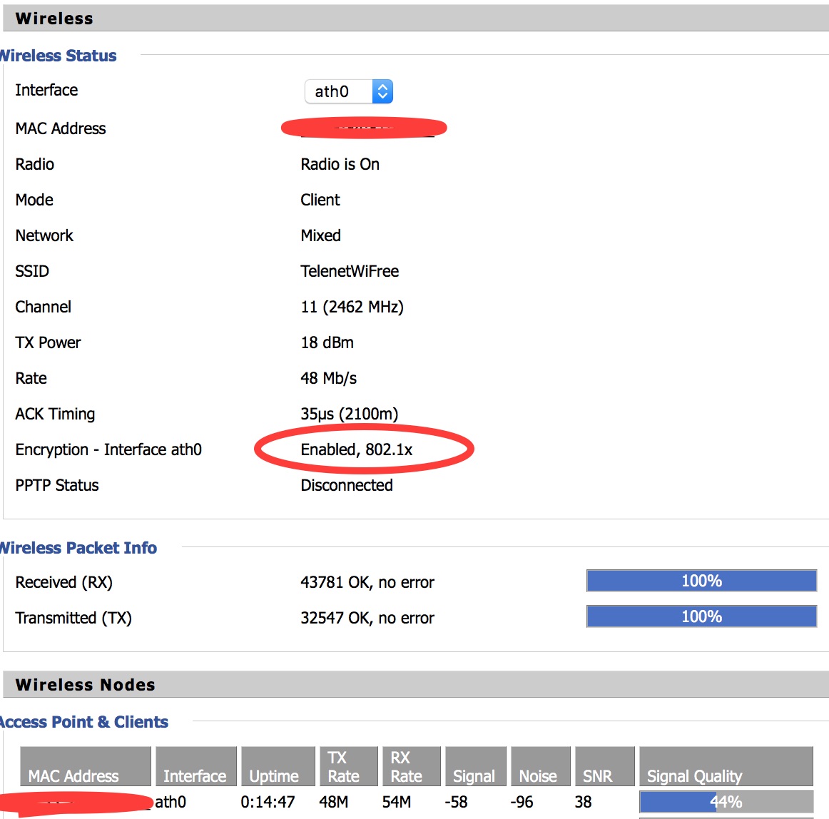

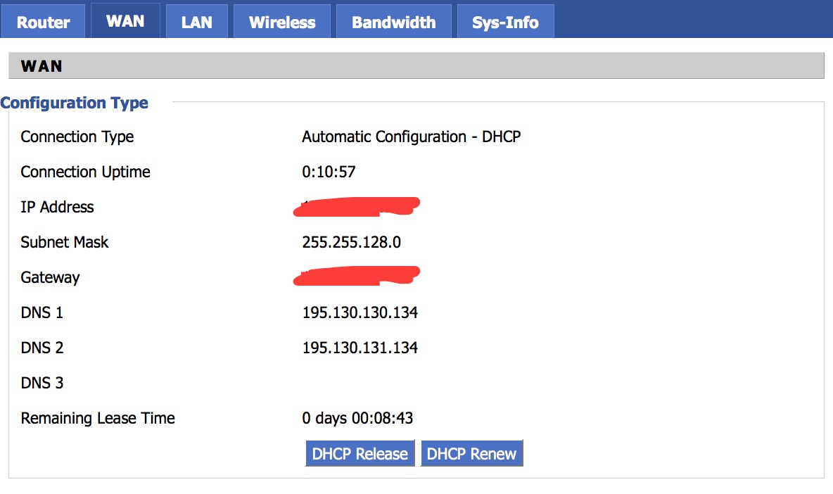

Ik test nog wat verder maar alles lijkt te werken naar behoren:

fryelectro schreef: Echter mijn setup is wel lichtjes anders want zoals de TS het opgezet heeft werkte het bij mij niet, immers op een FON 2100/2200 is ath0 standaard member van de bridge br0. Om deze als router te configureren moet je dus ath0 eerst unbridgen. Tevens masquerading aanzetten, anders geen NAT:
Ik vraag me af of je van fabrieksinstellingen vertrokken bent, want ik zie het regulatory domain onder andere op Belgium staan. Verder bestaat er geen Fonera 2100/2200, het zijn twee verschillende routers met verschillende firmwares, maar het lijkt me sterk dat hij op de 2200 vanuit fabrieksinstellingen op bridge zou staan. Verder kunnen er ook verschillen zijn met de mini-firmware die jij gebruikt hebt, ik zou het zelf eens moeten testen, maar er zijn twee modes, client en client bridge. Als je voor client kiest, mogen er normaal geen problemen zijn. Ik zou voorstellen dat je eens een backup neemt van je config, vervolgens terug naar fabrieksinstellingen, en dan eens herneemt. Ik ga zelf straks ook nog eens testen op een WRT54GL om zeker te zijn.
EDIT - fryelectro, ik heb het nog eens nagekeken, en gelieve de instellingen nog eens te doorlopen want wat je hierboven vertelt, houdt geen steek. De Masquerade/NAT waarover je het hebt, dient helemaal niet om network address translation aan te schakelen op de router. Die is standaard immers al geactiveerd als je de router in client-modus (=gateway) schakelt. De instelling waarover je het hebt, dient om een spoofing op IP-niveau te activeren. Daarom dat er ook veldjes onder staan, die je niet ingevuld hebt. Dit heeft er dus niks mee te maken, en die instelling moet afgeschakeld blijven om problemen te vermijden.
Die schakelaar bridged/unbridged zou ook geen enkel belang mogen hebben. Volgens mij is die parameter zelfs uitgeschakeld wanneer de router in client-modus staat. Gateway en bridge mode zijn immers twee incompatibele modi, je kan een router niet in gateway configureren, en er tezelfdertijd een bridge van maken. Het is het een of het ander. Zoniet zou de computer zijn IP-adres rechtstreeks van de hotspot krijgen, en kan je je niet met meerdere toestellen tegelijk verbinden. Gelieve het nog eens na te kijken en eventueel aanpassingen door te voeren.

@fryelectro
Hallo, Ik probeer een Linksys WRT320N te configuren met TelenetWifree
Maar bij de tab "Wireless Security" kan ik niet de security mode "802.1x" kiezen (bij TelenetWifree moet er ingelogd worden met een username en password)
kun je mij zeggen of je een speciale build heb gebruikt (ik heb alle build gedl en geinstalled mini, big, ...)
