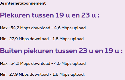

Als ik ga kijken op de site van proximus zie ik nu staan (cfr attachmet).
Mijn waarden (in mijn Fritzbox, zie een paar posts hoger) zijn nog altijd niets gewijzigd.
Betekent dit dan dat ik de proximus snelheden zou halen moest vectorring actief zijn in zone4? Of zet proximus daar maar wat data?
Berichten: 18369
Bedankt: 3720 keer
Hoe ik het zie:
  1. jouw hoger geposte fritzBox waarden (16.5/4) doen dus vermoeden dat je in "zone 4" zit, waar de max. snelheid (non-vectoring) inderdaad 16.5/4 is.
  2. de resultaten van de Proximus site doen echter vermoeden dat je in "zone 3" zit, waar de max. snelheid (vectoring + DLM) 60/5 is.
    zie tabel: http://userbase.be/forum/viewtopic.php?f=24&t=46577
Dit ziet er op het eerste zicht tegenstrijdig uit, maar dat is wel mogelijk, gezien de definitie van de zones bij vectoring aangepast is. De afstand speelt eigenlijk geen rol meer, alleen de verzwakking ("loop attn 800Hz").
Het goede nieuws is dus dat je wel degelijk een snelheidsverhoging zal krijgen, als je op de lijn een approved FritzBox aansluit.
