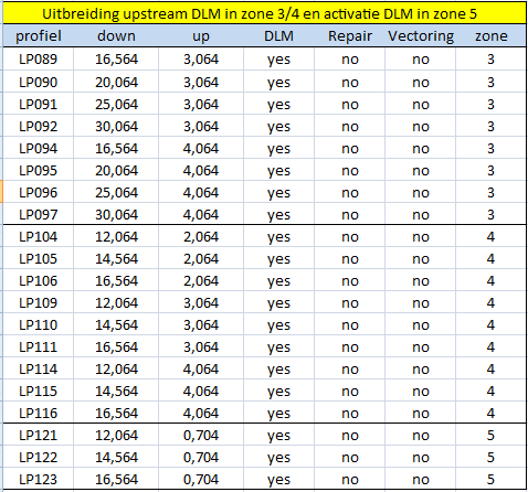

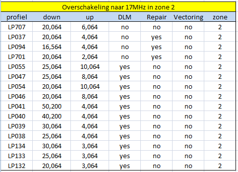

pyro85 schreef:Nieuwigheden:
- enkele ontbrekende profielen toegevoegd, adhv de excel van Bssoft
Het lijstje van Bssoft bevat de recente wijzigingen niet zoals meegedeeld in deze post van Steven_09 en de Proximus documenten in de 3 links
Hieronder een overzichtje van nieuwe profielen
Activatie vectoring in zone 2 + versoepeling criteria op vectored ROPs.PNG (9.99 KiB) 4852 keer bekeken
pyro85 schreef:Ik had graag een live-update mechanisme voor de profiellijst er in gestoken adhv een online xml file
Lijkt me een zeer goed idee, want het groeiend aantal profielen (combinaties download/upload DLM) kan je op die manier veel flexibeler up-to-date houden ...

philippe_d schreef: Het lijstje van Bssoft bevat de recente wijzigingen niet zoals meegedeeld in deze post van Steven_09 en de Proximus documenten in de 3 links
Aha, perfect :-)
Zal dit zeker opnemen in de volgende versie, hopelijk tesamen met de live-update. Dit zou dan ook het onbekende profiel van Tomsworld moeten fixen.
