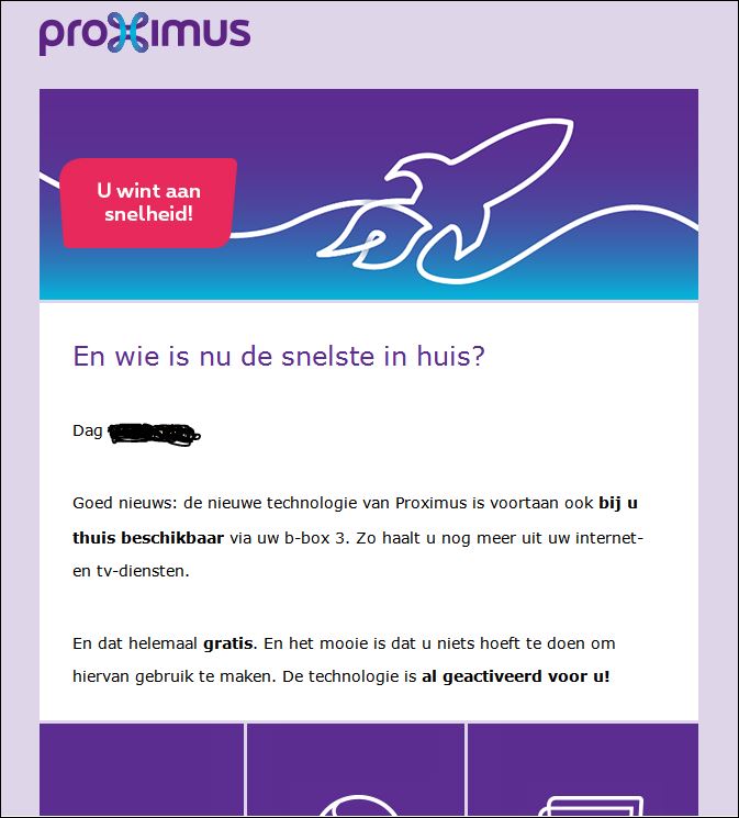

Berichten: 18369
Bedankt: 3720 keer
Recent bedankt: 17 keer
Zo'n vaart zal het niet lopen, denk ik.
Deze brief bevestigt gewoon dat vectoring actief is op jouw lijn ...

Hoi,
ik denk dat die bij mij nu ook aktief geworden is :banana: , op zijn minst via de website van proximis krijg ik de volgende data:
Max.: 54,2 Mbps download - 4,6 Mbps upload
Min.: 27,9 Mbps download - 1,8 Mbps upload.
Als ik echter een speedtest doe dan krijg ik nog altijd mijn 22Mbps up en 3.68Mbps down :cry:
Zijn er dingen die ik nog kan doen om toch die hogere snelheid te verkrijgen.
ik heb ondertussen al een bb3 technicolor...
Tom
