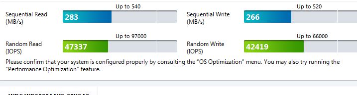

Onlangs heb ik me een SSD aangeschaft om m'n oude PC (Dell XPS420) nog wat extra leven in te blazen.
De boot disk gecopieerd met de Samsung tool, schijven verwisseld en alles starte netjes op. So far so good... tot ik testen deed en amper aan 170 MB/s kwam (met enorm lage IOPs)... al reageerde de PC alvast veel sneller als voordien.
Na wat zoeken blijkt dat AHCI niet aan staat... maar dat ik het precies ook niet kan aanzetten (BIOS laat enkel een keuze toe tussen AUTO en RAID - er zit namelijk een ICH9R op). Een eerste poging om de instelling aan te passen naar RAID leverde alvast een BSOD op (dan evensnel terug weg is, dus leesbaar is het niet). Een poging om dit op te lossen met http://support.microsoft.com/nl-nl/kb/922976 leverde echter niets op :-(
Als ik echter kijk op http://en.wikipedia.org/wiki/I/O_Controller_Hub#ICH9 ... zou die in theorie AHCI moeten ondersteunen... maar ik veronderstel dat m'n BIOS van het moederbord hier ook een zekere rol in speelt ? Blijkbaar is de ICH9R versie hieraan ook verbonden en is die blijven steken op 7... al heb ik ergens een niet officiele download gevonden met 8.5 erin... maar blijkbaar ben ik daar niet echt verder mee gekomen :-(
Oh ja... ondertussen staat RAID aan, heb ik Windows 7 opnieuw geinstalleerd en zit ik toch al aan 270 MB/s.
Iemand die hier wat meer over kan vertellen... ?

Veel beter dan 270 MB/s zal het wel niet worden met de ICH9 omdat de sata speed max 300 MB/s is.
Ik haal "maar" 255MB/s sequential read/write met een HM55 Express chipset met AHCI mode enabled op een Samsung 850 EVO 500GB en 47872 IOPS random read en 45333 IOPS random write.
Mmm... daar zeg je zoal iets... had er niet bij stil gestaan dat het natuurlijk maar SATA-300 is :-(
Blijft er alléén nog over te controleren of TRIM en NCQ enabled zijn.

Een aantal testen...
- AS SSD geeft iaStor en 1024 K beide aan in het groen met OK
- fsutil behavior query DisableDeleteNotify geeft 0 (Trim is OK)
- Trimcheck blijkt dit eveneens te bevestigen
- Device manager maakt melding van een "Intel(R) Desktop/Workstation/Server Express Chipset SATA RAID Controller"
- HD Tune geeft eveneens aan dat TRIM en NCQ support aanwezig zijn
Conclusie... gezien de huidige hardware combinatie valt er niet meer te rapen en is het ook niet slecht.

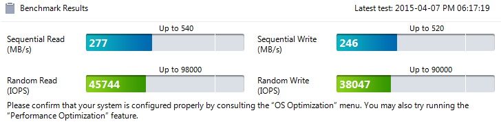

Ik haal betere waarden voor mijn evo 850 op mijn sata2 interface (p5k epu): 284, 273 & 50711, 45410 (Overprovisionering op 10%, rapid mode staat uit:enkel goed voor benchmarks).
Wat voor CPU heb je steken... geen idee of dit het verschil kan verklaren.
Hier steekt er een Intel® Quad CoreTM Processor Q6600 (2,40 GHz, 1.066 MHz FSB, 8 MB cache) in.

Volgens mij is het verschil tussen deze waarden te klein om er iets achter te zoeken. Er zijn gewoon teveel variabelen tussen deze systemen:
- wat is er nog actief op de PC?
- welke SSD is dit (1TB, 500GB 250GB,...)
- is dit een systeemschijf of dataschijf?
- welk OS is dit?
- hoe vol is deze schijf?
- Virusscanner
- Hoeveel en welk geheugen
- welke CPU
't Belangrijkste is dat je systeem stabiel draait en veel vlotter reageert dan met een gewone schijf. In mijn laptop zit ook nog een gewone schijf (WD Black 2.5" 750 GB 7200RPM) en deze heeft de volgende waarden:
Seq Read: 126 MB/s
Seq Write: 118 MB/s
Random Read: 442 IOPS
Random Write: 551 IOPS
Merk op dat de Seq Read/Write ongeveer de helft is als de SSD, maar VEEL belangrijker is de RANDOM Read/Write die een factor 100 kleiner is dan de SSD en dit maakt het grote verschil.

core2duo E8400, 8GB ram
joriz
Berichten: 622
Bedankt: 49 keer
Waardes zijn toch ok, 't zijn de iops die tellen als je zo'n disk voor OS en apps gebruikt.
Hier een E6600, 4GB, op ICH8R met ahci aan.
