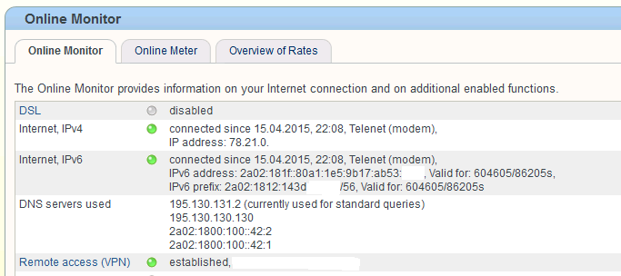

FritzBox achter modem-only
FritBox krijgt keurig:
  • - een eigen WAN IPv6 adres
    - een /56 pool voor LAN IP's

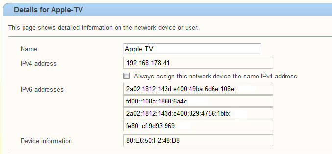

Een IPv6 enabled device (Apple-TV) krijgt netjes een IPv6 adres uit de pool:
