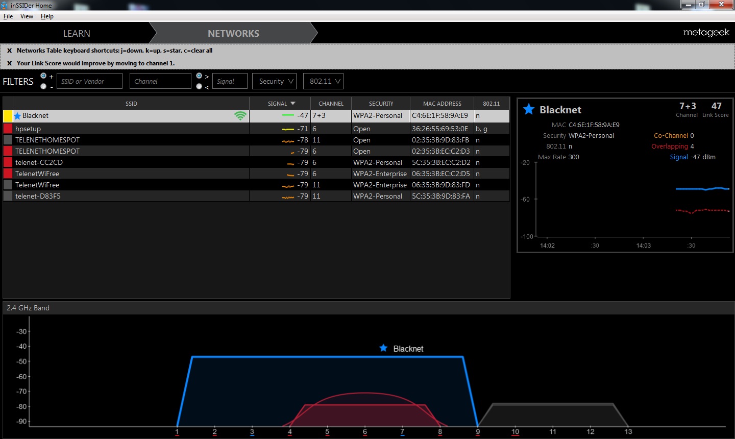

In bijlage de printscreen van inSSIDer
@Flupke ja de FON staat uit. Ik zit nu op het AP dus als WIFI nu uitvalt ga ik op de BBox niet kunnen zien welke pc er nog aan hangt.
@KenWoot ja het is enkel 1 laptop waar ik al die verschillende netwerkkaarten heb in gestoken. dit allemaal met de daarvoor gepaste driver van het merk zelf :-(

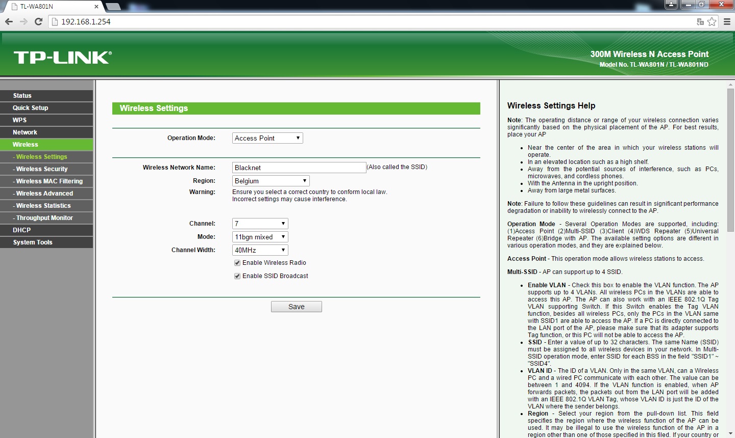

Kanalen 7 en 3 gebruikt je AP, wat dus wil zeggen dat je in 40 Mhz mode staat. Zet je AP eens op kanaal 1 en op 20 Mhz om te beginnen, en neem dan terug een screenshot. Liever een stabiel netwerk met een lagere bandbreedte, dan een onstabiel met een hoge bandbreedte. Verder zie ik nog een paar rare dingen, zoals die SSID die begint met "DIRECT". Dat is duidelijk een Smart TV van Samsung die met iets anders verbonden is via WiFi Direct? Is dit van jou? "hpsetup" is ook maar iets vreemd? Is de SSID die begint met "WiFi-2.4" van jouw Bbox3?
Eigenlijk begin ik ook meer te denken aan een duplicate IP ofzo. De kans is groot dat je daarvan iets nuttig kan terugvinden in de webinterface van de Bbox3, maar je kan het ook op deze manier troubleshooten: https://technet.microsoft.com/en-us/lib ... 61394.aspx
Wat heb je trouwens al geïnstalleerd op je laptop na de herinstallatie van Windows? Wie weet heb je er uit gewoonte al terug een softwarepakket opgezet dat misschien mee aan de oorzaak ligt?

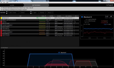

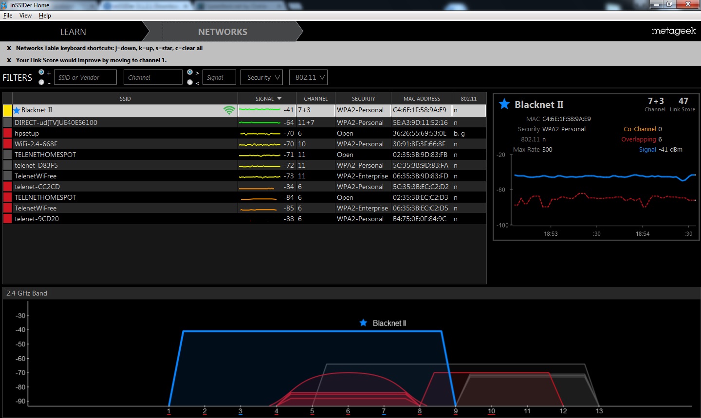

Ik heb nog eens een scan gedaan met SSIDER. IS wel raar als ik de channel op een kanaal zet zoals 7 dan staat er bij de scan van SSIDER nog een 3 bij ook.
instellingen blacknet
scan inSSID
scan inSSID
Ik heb er de wifi direct van de samsung tv af gekregen. dat van de HP printer krijg ik niet weg. eigenlijk raar want op die printer zit er bij mijn weten geen wifi op.

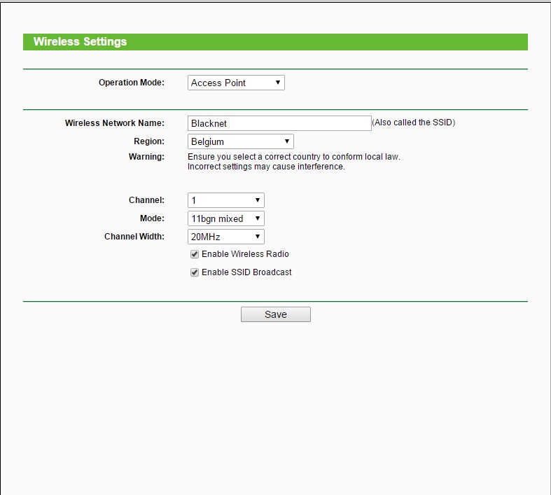

lizard schreef:IS wel raar als ik de channel op een kanaal zet zoals 7 dan staat er bij de scan van SSIDER nog een 3 bij ook.
Wel, dat komt omdat uw instelling Channel Width op 40 Mhz staat. Het gevolg daarvan is dat je op 2 kanalen zit. Zie mijn eerdere uitleg daarover in dit topic.
Doe dus het volgende:
- Zet Channel Width op 20 Mhz. Klik op Save.
- Zet Channel op 1. Klik terug op Save.
Neem daarna terug screenshots van je instellingenpagina en van inSSIDer.

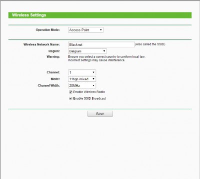

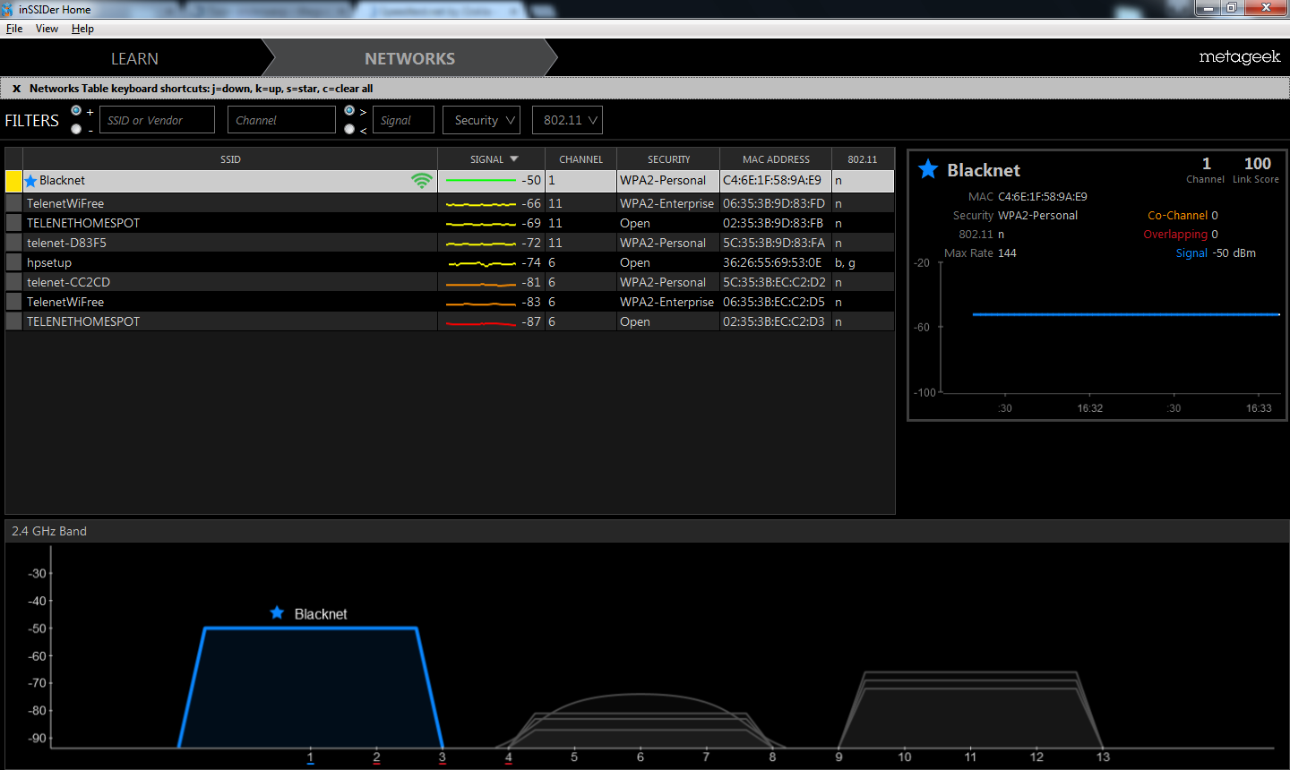

Hieronder de instelling van het accespoint
screenshot SSider
ooklaspeedtest screenshot
Wat ik nu wel heb is dat het een zeer lage snelheid is. :-( upload is zelfs sneller dan donwload :roll:

Jammer dat het nog steeds niet opgelost is, ondanks dat het WiFi-spectrum er nu al een pak beter uit ziet.
Boot die laptop eens van een Linux LiveCD zoals pakweg Ubuntu. Liefst iets dat meteen ondersteuning heeft voor jouw draadloze kaart. Doe dan de snelheidstest opnieuw.
Doe de snelheidstest trouwens nu ook eens vanop een Android-toestel die verbonden is met dezelfde AP.
Wat betreft dat printernetwerk: trek gewoon uw printer eens uit de stekker terwijl inSSIDer open staat. Als het netwerk ineens verdwijnt (of de grafiek stopt met het tekenen van een signaal), dan is het effectief de jouwe en niet die van de buren.

Hmm eerst zei je dat je smartphone nooit signaal verloor, en nu blijkt de tablet even traag internet te hebben dan de laptop.
De vraag is dus of dit dezelfde problemen zijn. Er is namelijk een verschil tussen WiFi die constant uitvalt (zoals je eerst schreef), en traag internet in het algemeen. Dat laatste hangt bij Proximus van veel factoren af, en dat kunnen we alleen te weten komen als we je modemwaarden kennen.
Heb het gevoel dat er nog lang kunnen op zoeken. Iemand die langskomt lijkt me nog de beste optie.

Ja maar de traagheid heeft dit niet te maken dat ik de channel Width veranderd is op 20 Mhz?
Ik heb nooit eens speedtest gedaan om anroid toestel vroeger. dus daar kende ik de snelheid niet. wel is het zo dat het daar nooit is uitgevallen.
Sinds gisteren ook geen uitval meer op de laptop (met interne netwerkkaart van laptop zelf).
Wat ik nu wel gezien heb is de HP setup niet mijn printer is. Het MAC adres komt niet overeen met die van mij. Als ik inlog op de printer kan ik de instellingen veranderen. Deze moet dus van één van de buren zijn. Ik heb aan 1 buur al gevraagd of deze van hem is. Dit blijkt niet zo. Er is nog 1 buur maar daar heeft niemand contact mee ik dus ook niet. Aan die kan ik het dus niet vragen. Kan ik deze instellen zodat hij niet meer in mijn omgeving komt? Hij is trouwens ook niet beveiligd
