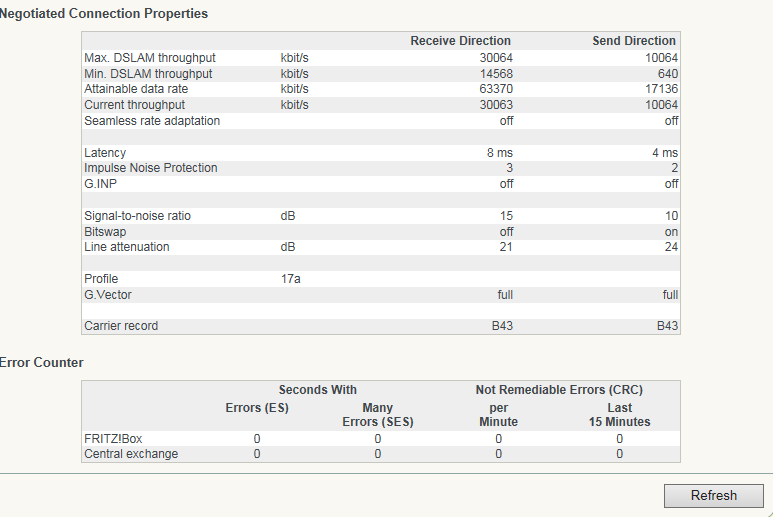

Voordat vectoring actief kan worden op je lijn moet een technieker handmatig de kaarten in de ROP gaan vervangen.
Je kan controleren of dit al gebeurd is aan de hand
van gegevens in de webinterface van de B-Box2/B-Box3:
deze post van raf1
Far-end ITU Vendor Id: 0xb500494b4e530200 is hexadecimaal voor Ikanos. Dit zijn de oude kaarten, dus nog geen vectoring.
Indien vectoring wel al op de ROP actief is is de Far-end ITU Vendor Id 0xb5004244434da45f (=BDCM, Broadcom).
Jammer genoeg kan het nog enkele maanden duren indien de lijnkaarten zijn vervangen totdat vectoring geactiveerd wordt.
