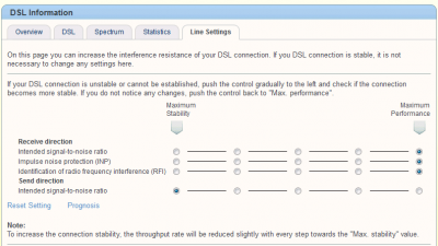

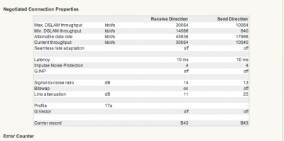

Fritz!Box 7490 waarden
In bijlage een screenshotje van het tabje DSL
Kunnen jullie mij daar verder in helpen?
Berichten: 18369
Bedankt: 3720 keer
Hier klopt iets niet
In je eerste post blijkt jouw modem te syncen op 40/6, maar regelmatig af te breken.
In je tweede post lijkt jouw modem te syncen aan een stabiele 30/6 ?
Petervanakelyen
Berichten: 1628
Bedankt: 179 keer
Een stabiele 30/10. Eventueel door DLM teruggezet op het provisioning-profiel na het veelvuldig uitvallen van de verbinding?

Ik begin eraan te denken dat het van je upload komt.
Sedert de upload verhogingen van 6 mbps naar 10 mbps, kan het nu wel gebeuren dat je upload tegen de grens komt.
Ik zag uit je modemwaarden dat de upload SNR op 9dB staat, en dat is borderline voor een stabiele lijn.
Proximus had jouw beter op een lagere upload gezet, in plaats van de download te verlagen :wink: .
  • - van 40/10 naar 30/10 zakken helpt niets (je download SNR is iets verbeterd, maar was niet kritisch).
    - van 40/10 naar 40/6 (of 30/6) zakken zou wel helpen (je upload SNR van 9dB zou stijgen uit het kritische gebied).
Geen idee op welke manier Proximus hier kan helpen?
Maar misschien kan je zelf het volgende proberen:
Ga in je FritzBox naar Internet > DSL Information > Line Settings
Beweeg de onderste schuiver (Download intended SNR) helemaal naar links (Max Stability)
Kijk eens of dit je upload SNR uit de kritische zone haalt. Je upload zal iets dalen (vb naar 8 mbps), maar gezien de upload cap op je abbo zal je hier niets van merken.
Als alles stabiel is, kan je de schuiver één stapje verhogen (telkens enkele dagen tussen laten om te evalueren).

Dag Philippe,
Bedankt voor je suggestie maar het werkte niet (vanaf 10 uur deze morgen weer frequente disconnects)
Heb nu mijn oude 7390 terug in de plaats gezet - duimen dat dit nu helpt...
Vreemd is wel dat de lijnwaarden er toch anders uitzien (nu 14 en 13 db?) (zie screenshot)
Waardes op 7390
Waardes op 7390
