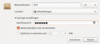

Misschien kan volgende werkwijze voldoende voor je zijn (in Ubuntu en soortgelijke distro's)
Selecteer je bestanden > erop rechtsklikken > comprimeren > geavanceerde instellingen > vul wachtwoord in en kies tenslotte een geschikt bestandsformaat vb .7z
