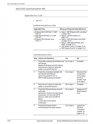

Op 27/12/2012 bestelde ik via Ibood de Xerox 6505 voor 299 ipv 895 euro, zou geleverd worden op 10/01/2013, echter de duplex unit werd maar op 27/01/2013 geleverd..
dus nog geen 24 maand..
Nu had ik half februari 2014 al problemen dat ik plots zwarte puntjes kreeg, Ibood beweerde dat er maar 1 jaar garantie op zat dat het aan de toner of drum zou liggen, ik had amper 2500 afdrukken, en maakte idd gebruik can een 123inkt toner omdat deze een stuk goedkoper waren...gezien het probleem niet echt opviel zou ik wel zien bij de volgende toner...
Nu bestelde ik half december een cyaan toner bij Printabout.nl omdat 123inkt.nl de namaaktoners voor mijn printer niet meer leverde..en Printabout wel...
Installatie zonder problemen, het viel me wel op dat de inkt precies los kwam...een probleem met de fuser ? na 5000 prints en de fuser moest wel 50.000 prints aankunnen....
Xerox gebeld...van het kastje naar de muur, emails kwamen terug...hun gevraagd me onder garantie een nieuwe fuser te leveren...europese garantie is toch 24 maand?
Ook van Xerox een njet, geen garantie meer op toestel...op mijn bestelfaktuur van Ibood staat idd de besteldatum, leverbonnen heb ik niet meer....
ik heb steeds Dell of Brother en samsung printers gehad, dacht met die Xerox een goede koop gedan te hebben maar als dat de Xerox service is , awel merci...
Vorige week was ook de zwarte toner leeg, eentje besteld bij Printabout en geplaatst, direct bij opstart fout 024-371 en deze is niet meer weg te krijgen..
even gegoogeld en dit zou kunnen te maken hebben met het gebruik van geen originele toners....
Kan dit wel dat printerfabrikanten je printer onbruikbaar maken bij gebruik van goedkopere toners, tochwel aangekocht bij gekende goedkopere bedrijven met goede naam ?
Hoeveel garantie ?
Iemand ervaring met deze fout? Hoe te resetten ?
Printabout gaat me vandaag nieuwe huismerk en originele toner opsturen om te testen maar vrees de fout niet meer weg te krijgen...en dan ?
Werox laten herstellen zal duur uitvallen vrees ik, en als ze me nu al zo'n toer lappen heb ik niet veel zin meer om nog verder met Xerox te blijven werken, tenzij ik mijn toestel terug in running krijg natuurlijk...

Wat is dat nu toch steeds met die garantie, moeilijk is dat toch niet? Xerox geeft 1 jaar garantie op hun toestellen, na dat jaar mag je dus bij ibood gaan aankloppen(toi,toi,toi)
- Berichten: 2831
- Bedankt: 532 keer
Misschien kan de TS best eens de Service Manual doornemen (Xerox Internal Use Only)?
796 pagina's leesplezier.
Xerox Phaser 6500-WC6505_Service_011411.pdf (link getest: download compleet)
Xerox Phaser 6500-WC6505_Service_011411.pdf (link niet getest)
(klik om te vergroten)
Ze slagen er vaak zelfs niet in om een juiste en exacte omschrijving te geven van wat ze precies verkopen...
Go figure!!

Misschien kan je met de Service Manual aan de slag?
Want mogelijks gaat het enkel om een slecht elektrisch contact...

Die foutmelding heeft niets vandoen met een tonerwissel...

die foutmelding is er nochtans enkel gekomen met de tonerwissel en wanneer je even googelt ben ik niet die enige die dit voor heeft bij wissel van de zwarte toner...door een niet originele...
