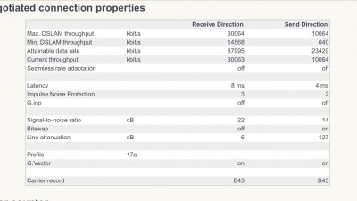

Hallo,
Ik heb sinds 26/12/2014 een Dommel internet lijn. Ik sta momenteel op een 30/10 profiel. Wordt die lijn ook door Belgacom verhoogd of blijft die op 30/10? De beloofde snelheid is 70/6.

Indien uw lijn het toelaat wel, het kan effe duren.

Bedankt voor de reactie Jos. En hoe weet ik of mijn lijn het toelaat? Enfin, zal maar afwachten zeker...

Je kan je lijn testen op
www.lijntest.be

Kan een specialist aan die bijlage niets zien? Ik kom er niet aan uit. Is dit nu een goede of een slechte lijn ivm een verhoging?

Mijn carrier record is zonet veranderd van B43 naar B43c. Voor de rest blijf mijn down en up gelijk, 30/10. Wat wil dat zeggen?

jaco3700 het hangt er vanaf welke modem je hebt voor je kan genieten van vectoring.

Bedankt voor de reactie Patje. Ik heb een Fritzbox 7360. Die is volgens de site hier geschikt voor vectoring.

Vectoring zal nog niet actief zijn, want je valt terug op een 30 Mbps, die wordt na een tijdje door DLM (die doet testen op 40 & 50) opgetrokken naargelang de kwaliteit van uw lijn naar max 70 Mbps.
Maw als vectoring actief is kan men geen 30 Mbps hebben maar meteen veel meer.....

Yep, vectoring is actief volgens mij... Maar die Attainable data rate is zo laag. Is dat normaal?

Jij vindt honestly 70Mbit laag? Damn
. Zeg dat tegen de hopen mensen die "vast" zitten op 30 of 20. (ik inclusief)
