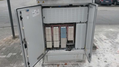

@Philippe_d, er steken daar toch geen 96 kaarten in een ROP ?
Ik denk dat er "een Vectoring kaart = maximum 48 posities" in zit ?
Voor 48 VDSL klanten is er tussen KVD en ROP 96 paar (1 x vectoring kaart) ?
Voor 96 VDSL klanten is er tussen KVD en ROP 192 paar (2 x vectoring kaart) ?
Hoe ze het injecteren, in bundels of op alle posities te gelijk, is mij ook een raadsel !
@Philippe_d, het is ook maar een denk oefening van mij ....
