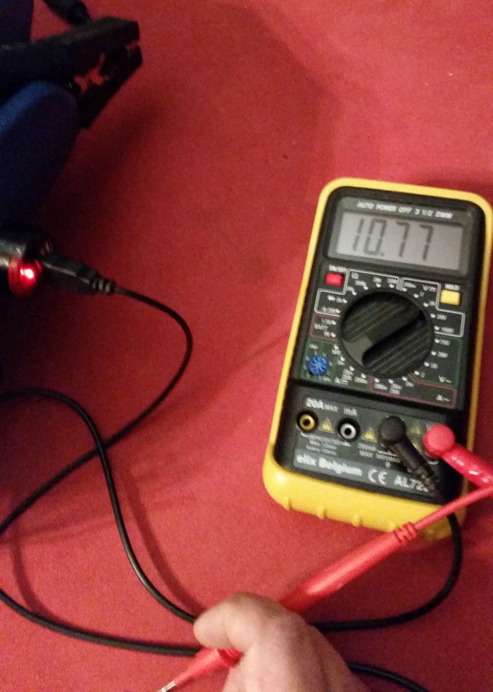

Blijkbaar niet .... heb een 12V noodbatterij opgeladen, deze heeft een sigarettenuitgang, zal de charger daar eens insteken, want straks is de zekering in de auto ook nog weg, en kost het nog meer ..... ga er eens aan meten en kom hier nog op terug.
Heb de noodbatterij tot 11.30 volt opgeladen (sinds deze ochtend aan het opladen) maar de action lader geeft 10.77 volt door, dus 95% duty cycle en dus veel te veel ....
Sebiet terug naar den action ....

Hmm, dat lijkt verdacht hard op een 0,6V spanningsval van een halfgeleider. Mogelijk zit er een diode aan de ingang als beveiling tegen ompolen en is de "eindtrap" gewoon doorgeslagen. Veel PWM zal er volgens mij niet meer zijn :)
