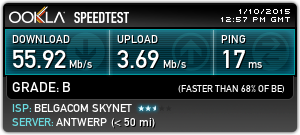

heist_175 schreef:
a3ke schreef:een CAP van 30/6, vectoring or not , gehandhaafd blijkbaar wel
Heb je getest met een kabel, of draadloos?
beide , wifi geeft iets minder en pak hogere ping
steeds ookla tests van 22/24 Dl en 5 a 5.2 Ul
Geen BGC tv aanwezig en geen andere sessies actief

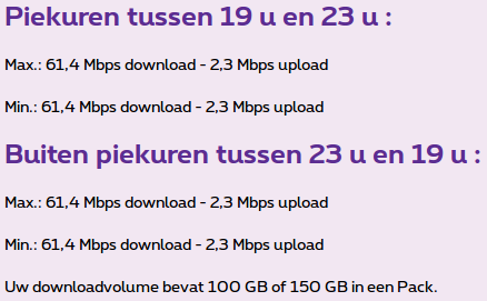

Nu vraag ik mij ook af of die database waar je de test doet, ook altijd op tijd aangepast wordt, in ieder geval voor die tientallen personen waarvoor ik de test gedaan heb en die op vectoring stonden, daar klopte het resultaat in ieder geval.
Het enigste wat nog niet klopt is de nieuwe cap van de upload snelheid (4, 5 en 6Mbps; respectievelijk voor start, comfort en maxi) die is nog niet aangepast blijkbaar.
Roygenz
Berichten: 839
Locatie: 51RUI0
Bedankt: 53 keer
Ah inderdaad, hier klopt de test in ieder geval!

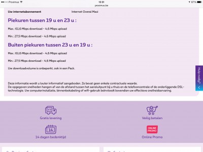

Je zegt 70/5 dus kan je al op Vectoring geactiveerd staan dan, je kan ook eens zien wat de lijntest geeft
vverbeke
Berichten: 935
Bedankt: 94 keer
Ik krijg deze (heb al meer dan de aangegeven 61,6 Mbps gehad bij lijntests maar swat):
Max.: 61,6 Mbps download - 4,6 Mbps upload
Min.: 27,5 Mbps download - 4,6 Mbps upload
jackho
Berichten: 4330
Bedankt: 279 keer
Dan is vectoring nog niet actief bij u.

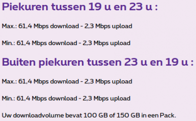

Locatie: 8930 Rekkem
Bedankt: 120 keer
wied schreef:enigszins vergelijkbaar met antwerpen-noord
Dat houdt geen steek: profielen zijn niet afhankelijk van geografische regio, maar van afstand tot de rop. Zelfs in Antwerpen-Noord kan dat voor grote verschillen zorgen... net als overal.
jackho
Berichten: 4330
Bedankt: 279 keer
ik denk niet dat dit bedoeld werd, maar dat de speedtest downloadsnelheid afwijkt van de beloofde 61,4 Mbps

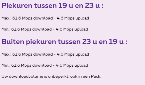

Wat zegt dit over Vectoring? Dit is 100 meter verder in een aanpalende straat...
Min.: 61,6 Mbps download - 4,6 Mbps upload
