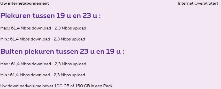

Als je nu op 70/10 staat wat is de uitslag (voorspelling) dan op de proximus.internetspeedtest site op je huis adres ???
http://www.proximus.be/nl/id_cr_intspee ... ectie.html
Afbeelding Afbeelding
diederik
Berichten: 495
Bedankt: 10 keer
Dit krijg ik via de proximus test:
Max.: 61,4 Mbps download - 2,3 Mbps upload
Min.: 61,4 Mbps download - 2,3 Mbps upload
Ik zal dus nog even moeten wachten
edit, dit heb ik nu dus:
Laatst gewijzigd door diederik 04 jan 2015, 18:16, in totaal 1 gewijzigd.

zonder vectoring
Max.: 61,3 Mbps download - 3,7 Mbps upload
Min.: 27,5 Mbps download - 3,7 Mbps upload.
dan zit jij volgens mij op een ROP met vectoring
diederik
Berichten: 495
Bedankt: 10 keer
Waarom is jou upload zoveel hoger dan van mij ?
edit: had bij de test internet start genomen dit is de uitslag met internet maxi (die ik heb)
Max.: 61,6 Mbps download - 4,6 Mbps upload
Min.: 61,6 Mbps download - 4,6 Mbps upload
