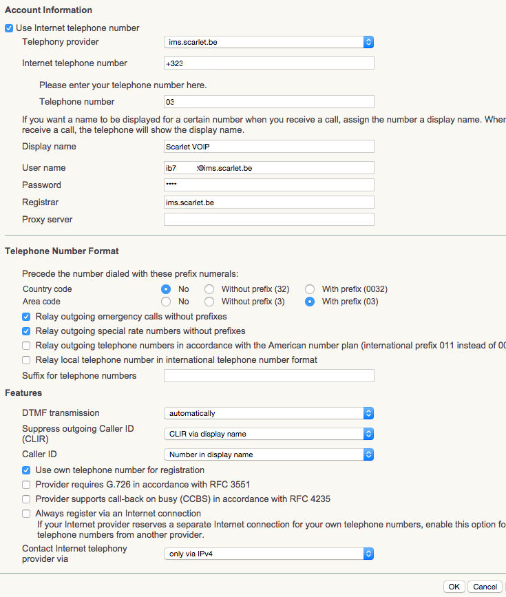

Ik heb een 7490 aangeschaft en internet instellen was direct in orde doch ik krijg de telefonie niet werkend . (ik zit nog wel op het oude Ikanos netwerk en haal max 30/6) .
Als ik in de log ga kijken krijg ik volgende fout " remote site reports for reason 404 "
Ik heb de settings van de sagem overgenomen en die zijn volgens scarlet correct maar zij geven geen support op fritz!box zodat ze mij niet meer kunnen vertellen .
Kan iemand mij de juiste telefonie instellingen bezorgen ?
of nog beter als iemand een oplossing weet zou je mij heel gelukkig maken . Usernaam ,paswoord , tel nr zijn correct

Probeer eens de instelling zoals in deze post: http://userbase.be/forum/viewtopic.php? ... 81#p414167
Laat eens weten of het lukt."use internet telephone number" aanvinken
"internet number" gewoon je vaste lijn nummer (niet in internationaal formaat)
"display name" kan je in principe kiezen (voorbeeld "Scarlet VoIP")
"user name" is je username die ook als login gebruikt wordt (zonder de @SCARLET)
"password" en "password confirm" is je login paswoord
"registrar" is voip.scarlet.be
"proxy server" laat je leeg
"use internet telephone number for registration" vink je AAN

Oude sagem terug aangesloten en alles werkt .
Fritz!box gereset naar factory settingd en opnieuw begonnen .
Daar scarlet en belgacom zeer nauw verwant zijn heb ik als provider belgacom gekozen en opnieuw begonnen .
Internet als naam gebruikersnaam@SCARLET (scarlet in hoofdletters zonder .be) paswoord : scarlet paswoord
en dit werkte van de eerste keer
telefoon settings : internet telefoonnummer +32 + zone nummer + nummer bvb +3233123456 ( 3 voor antwerpen )
hij vraagt dan terug een nummer en hier heb ik 03 + nummer ingegeven bvb 03123456
loginnaam ims.scarlet.be
registrar : ims.scarlet.be
proxy : niet ingevuld
opgestart en mijn telefoonlijn komt actief en werkt ook .
Ik krijg nog wel een DNS fout op mijn telefoon doch alles werkt wel .

Potverdorie, bij mij lukt het niet om bij de Fritz 7490 telefonie in te stellen !! Internet is ok.philippe_d schreef:loginnaam ims.scarlet.be paswoord : scarlet paswoordregistrar : ims.scarlet.beproxy : niet ingevuld
Ik begrijp niet welke login er nu moet ingegeven worden?
Ik heb toch 2 logins en PW
De eerste is de login van Scarlet met PW die ik gebruik voor internet.
Voor telefonie heb ik nog een login en PW
Als ik in de Bbox2/telefonie kijk vind ik ook daar de 2de login terug gevolgd door @ims.scarlet.be en zijn PW
Nu heb ik alles gedaan zoals pytagoras (reset fabriek enz) maar het lukt niet, heb mijn twijfels over de login naam !!!
Wie schept klaarheid?

Ik heb reeds alles geprobeerd maar slaag er niet is om mijn scarlet telefoonnummer te registreren in de FB 7490
Ook na update naar 6.20
Een voipbuster account registreert wel direct.
Als gezegd (hierboven) heb ik 2 logins bij scarlet maar met geen enkele lukt het
In de log komt steeds error 403
In advanced staat VLAN 20 gezet en 'Always reg via internet' staat uit ge-vinkt

Hallo alfa_ajx732,
Ik geef je mijn settings van OVH eens door...
probeer eens 003251****** (0 weglaten voor zonenummer!) bij internet telephone number?
Display name mag er scarlet staan (geen belang voor goede werking ervan
Telephone number format:
area code: 'none'
alles NIET aangevinkt.
Features:
DTMF transmission: 'In-Band' proberen
use own telephone number for registration uitgevinkt
area code: 'none'
Features:

Lukt niet
Log:
"Registration of internet telefone number +32xxxxxxxx (of 0032xxxxxxxx) failed. Remote site reports reason for error 403"
Wanneer ik de 'own number registration' uitvink komt in de log de user login te staan i.p.v. het nummer.
Maar van registration ... noppes ... ! Met voipbuster direct registratie !!
Is er dan al iemand in geslaagd wel te registreren bij Scarlet met de FB 7390/7490 ? Iemand met scarlet internet+telefonie of met trio?

voor wat het waard is, ik heb een FB7390. Deze staat achter die sagem/bbox2 brol. Ik gebruik firmware versie 6.06.
Ik slaag er deels in om Scarlet via ims netwerkt werkend te krijgen. Ik krijg af en toe een DNS of proxy authenticatiefout.
Mijn instellingen:
Internet telephone number: +32xxxxxxxx (internationaal formaat)
telephone number: 0xxxxxxxx (nationaal formaat met zone)
User name: <username>@ims.scarlet.be
password: <password>
Registrar: ims.scarlet.be
Proxy: laat je leeg
Stun: laat je leeg
Precede the number dialed.... staat voor mij beide op "No".
"Use own telephone number for registration" staat aangevinkt.
Contact internet telephony provider: "Only via IPv4"
"Line Settings"
Staat "Use VLAN for Internet telephony" op 20.
In voip.cfg heb ik manueel volgende vlag op yes gezet: ims_client
Dit heb ik bijeen gesprokkeld met alle input op deze site. Bedankt!
Maar volgende problemen zie ik nog optreden:
1) Regelmatig krijg ik een DNS error fout. (Misschien ligt dit aan de bbox2 die een reset uitvoert?)
Nummer is deze van mij.
2) Als ik een nummer wil opbellen komt er soms volgende foutmelding in de log staan:
Die start met het nummer dat ik wil opbellen. Dan hoor ik een bezettoon.
3) Nog een probleem is dat de caller id niet zichtbaar is. Deze optie staat nochtans aan.
Ik geloof dat er toch nog iets niet volledig goed zit in de firmware van de FB.

achter username @ims.scarlet.be
Area code staat bij mij op none.
ims setting in configuratiefile aanpassen is niet nodig (beetje raar misschien).
Zie mijn screenshots: http://userbase.be/forum/viewtopic.php? ... 92#p565092

nochtans bij mij werkt het op de 7360.
Zelfde settings als ikhlaske
Mobiel: MV
Mobiel: MV
- Berichten: 354
- Bedankt: 52 keer
ja
als je gebruikersnaam ft123456@SCARLET is geef je bij de voip settings:
ft123456@ims.scarlet.be
zelfde passwoord als voor internet
Registrar = ims.scarlet.be
vinkje zetten bij ' Use own telephone number for registration '

VLAN 20 op de FritzBox geactiveerd?alfa_ajx732 schreef:Telefonie ingesteld voor ims.scarlet.be zoals in de vele voorbeelden op dit forum. GEEN REGISTRATIE![]()

Jawel.philippe_d schreef:VLAN 20 op de FritzBox geactiveerd?alfa_ajx732 schreef:Telefonie ingesteld voor ims.scarlet.be zoals in de vele voorbeelden op dit forum. GEEN REGISTRATIE![]()
Wat mij nu wel opvalt, nadat de 7490 terug als IP client van bbox2 staat, dat wanneer ik nu de VLAN 20 instel mijn voipbuster account niet meer registreert !!!
Daarom blijft mijn vraag of het mogelijk is bij ims.scarlet.be te registreren met de 7490 als IP client van de bbox2 ?

Ook niet als je de optie "Always register via an Internet connection" aanvinkt?alfa_ajx732 schreef:Wat mij nu wel opvalt, nadat de 7490 terug als IP client van bbox2 staat, dat wanneer ik nu de VLAN 20 instel mijn voipbuster account niet meer registreert !!!
Geen idee, maar heb je het al geprobeerd?alfa_ajx732 schreef:Daarom blijft mijn vraag of het mogelijk is bij ims.scarlet.be te registreren met de 7490 als IP client van de bbox2 ?
Er is nog een optie in de Telephony settings die je misschien eens kan uittesten:alfa_ajx732 schreef:Telefonie ingesteld voor ims.scarlet.be zoals in de vele voorbeelden op dit forum. GEEN REGISTRATIE![]()
"Contact Internet telephony provider via":
- - IPv4 and IPv6, IPv4 preferred
- IPv4 and IPv6, IPv6 preferred
- only via IPv4
- only via IPv6

Die stond aangevinkt maar nu heb ik bij het voipbuster account ook nog eens "Use Internet telephone number for registration" aangevinkt en het voipbuster account registreert nu wel ook met VLAN 20. Weeral een stap verder, maar de ims.scarlet nog altijd geen registratie (dus 7490 achter bbox2)philippe_d schreef:Ook niet als je de optie "Always register via an Internet connection" aanvinkt?
geprobeerd ja (zie boven), staat nu continu aan.philippe_d schreef:Geen idee, maar heb je het al geprobeerd?
om de 30 min wordt geprobeerd te registreren:philippe_d schreef:PS Welke foutmelding krijg je in de logs?
18.01.15 13:39:41 Registration of Internet telephone number +3251xxxxxx failed. Remote site reports reason for error 403
18.01.15 13:33:11 Registration of Internet telephone number +3251xxxxxx failed. Remote site reports reason for error 403
Dat vind ik nergens terug bij de FB 7490 ??philippe_d schreef:Er is nog een optie in de Telephony settings die je misschien eens kan uittesten:"Contact Internet telephony provider via":- IPv4 and IPv6, IPv4 preferred- IPv4 and IPv6, IPv6 preferred- only via IPv4- only via IPv6

alfa_ajx732 schreef:18.01.15 13:33:11 Registration of Internet telephone number +3251xxxxxx failed. Remote site reports reason for error 403
- 403 Forbidden
The server understood the request, but is refusing to fulfil it
http://en.wikipedia.org/wiki/List_of_SIP_response_codes
Misschien omdat IPv6 niet geactiveerd is (deze keuze heeft alleen zin als je IPv6 hebt) ?alfa_ajx732 schreef:Dat vind ik nergens terug bij de FB 7490 ??

NU BREEKT MIJN KLOMP
en nu zie ik ook dat het laatste cijfer van de Auth. User Name één hoger is, nl een 7 ipv een 6 !! Mijn gegevens: lcXXXXX6 en bbox2: lcXXXXX7
De enige manier om mijn telefonie weer werkende te krijgen is de bbox2 terug naar fabrieksinstellingen en de automatische initialisatie (hoe noemt dat iets van TR69 ?) laten doorlopen. Telefonie is terug in orde nu, maar ik weet nu niet wat ik moet ingeven voor telefonie. Nu probeer ik al een paar weken de telefonie te registreren op een 7490 met verkeerde username en PW

nu je dit zegt !!! heb ik het paswoord, dat ik nu altijd gebruikt heb om te registreren via de 7490 en die ik van Scarlet schriftelijk gekregen heb bij het abonneren, eens in de bbox2 telefonie ingegeven. Resultaat bbox2 telefonie REGISTREERT NIET MEERphilippe_d schreef:Je hebt dus een correcte verbinding met de ims server van Belgacom, maar Proximus verwerpt jouw registratie (iets verkeerd met de username of paswoord?)

alfa_ajx732.
Dat is dus exact wat ik ook ondervond op mijn FB7360 (zie een beetje hoger). Bij Scarlet trio is het account voor telefonie blijkbaar niet gelijk aan dat voor internet/tv. Of toch niet voor iedereen. Ook bij mij is in de gebruikersnaam voor VOIP het laatste cijfer 1 hoger dan de internet-gebruikersnaam. Ik heb Scarlet gebeld, en hoewel de dame aan de telefoon beweerde dat er één account is voor alle diensten, hebben ze me daarna toch het juiste account (gebruikersnaam en wachtwoord) voor VOIP per brief toegestuurd. Sindsdien werkt alles zonder problemen. Succes ermee!
