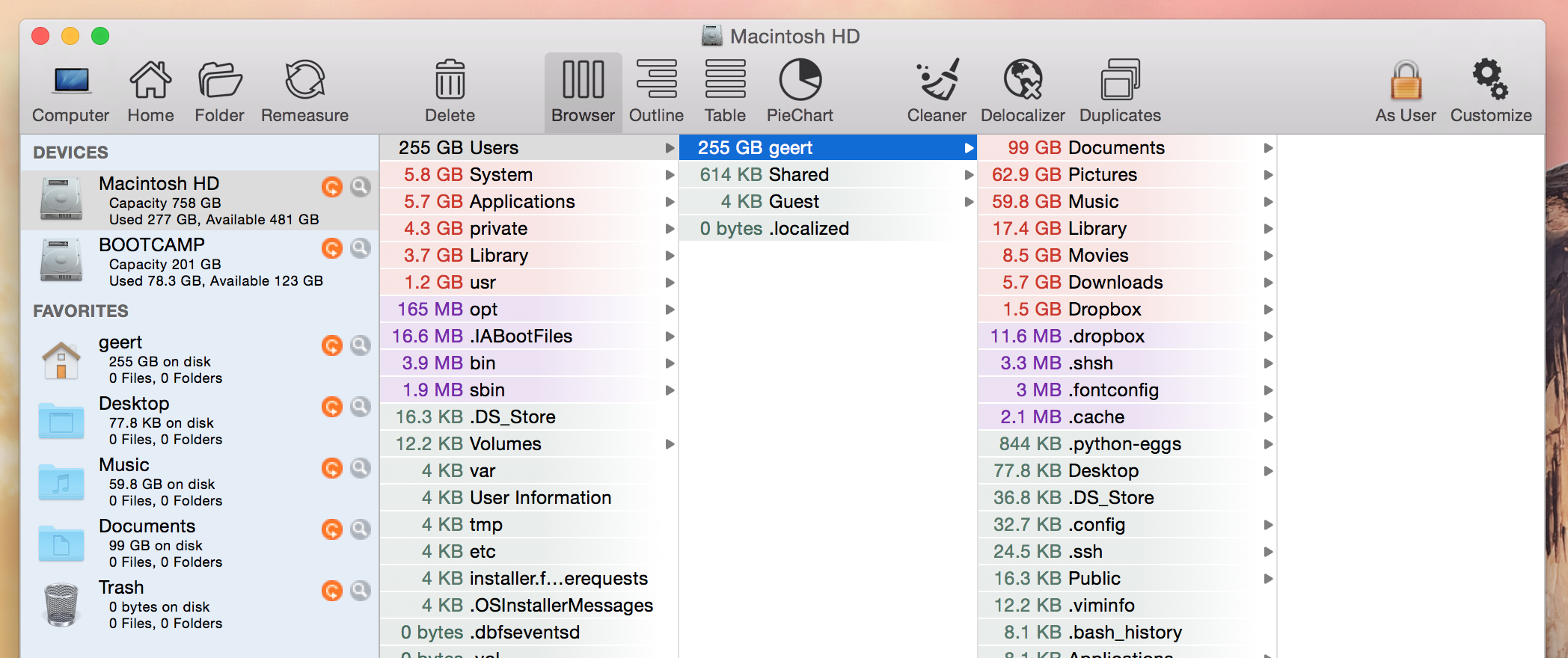

Ik gebruik daarvoor WhatSize, vind het overzicht daarin beter dan alle anderen (tip, right click en sort by size).
Voor Windows 8.1, veel sterkte als je grote files in de WinSXS en Installer folder zitten - die krijg je namelijk niet weg op een "officiele" manier. Ja, je kan ze verwijderen, maar MS raadt dat niet aan. Ik zit op een kale 8.1 met alle updates erop al aan 17GB! Zeventien GB!
