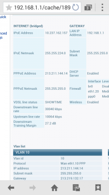

Ik zat al maanden op 30/6. Dus vroeg ik of ze wat konden doen aan DLM. Ze zeiden daar dat ze TBF zouden starten en dat DLM dus sneller zou gaan. De volgende dag zag ik dat de modem op 30/10 zat. Met speedtest via kabel haal ik ook effectief 27/9. Ik vroeg dus of dat dit normaal is en moest van hen de modem resetten en al. Heb alles gedaan maar ik zit nog steeds op 30/10.
Is dit volgens jullie normaal?

Modem synct op 30/10

Lijkt mij gevolg van dit: https://userbase.be/forum/viewtopic.php?f=43&t=43321
Dus ook voor OLA's.

Ik vindt dat fantastisch nieuws.furkang5 schreef: Ze zeiden daar dat ze TBF zouden starten en dat DLM dus sneller zou gaan. De volgende dag zag ik dat de modem op 30/10 zat.
Dat zou er dus op duiden dat het nieuwe 17MHz provisioning profiel 30/10 wordt !
Een droomcadeau, toch?
Wat wil je nog meer?furkang5 schreef:Heb alles gedaan maar ik zit nog steeds op 30/10.
Als je nu DLM zijn gang laat gaan, dan zit je straks wellicht op 50/10, en misschien zelfs op 70/10 (want met jouw downstream SNR van 27dB zit dat er wel in!!!). Dus: alles gerust laten en afwachten is de boodschap!
