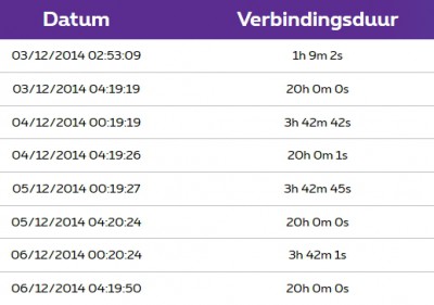

Ik denk dat ik wat te snel geweest ben.
Via "MyProximus" zie ik blokken van exact 24 uur als "verbindingsduur".
Vroeger kwam de "verbindingsduur" overeen met een nieuwe PPPoE sessie (en dus een nieuw IP adres).
Indien ik nu in mijn logfiles ga kijken, heb ik geen nieuw IP adres gekregen over de afgelopen dagen.
Dus ga ik ervan uit dat Proximus in "MyProximus" nu (minstens) om de 24 uur gaat weergeven wat de datatrafiek geweest is.
Maar dat dit niet noodzakelijk een nieuwe PPPoE sessie is!!
Wel indien men tussen de "24 uur rapportering" zelf een nieuwe PPPoE sessie initieert (bijvoorbeeld reboot, reset, ....) en dan zal dit allicht resulteren in een extra lijntje bij de "verbindingstijden" in "MyProximus".
Met andere woorden: de weergegeven "verbindingstijden" in MyProximus dekken de lading van het begrip niet meer...
Edit:
Even remote ingelogd op mijn Bbox2.
En jawel, de laatste vermelding van "PPPOE: session established" op de Bbox2 dateert van 28 november jongstleden.
De voorlaatste vermelding (exact 96 uur daarvoor) dateert van 24 november jongstleden.
De per 24 uur wederkerende "verbindingstijden" op MyProximus zijn dus een rapportering van het verbruikte volume over de vermelde tijdsspanne.

Ik kan het ook bevestigen net gekeken op een lijn waar de ppp 7 dagen up is en sinds 1 december als tijd altijd 24 uur staat. Waarschijnlijk kiest Proximus om de volume info eens per 24u te updaten, is een mooi alternatief, het is misschien een klein beetje verwarrend.

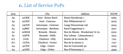

Ondertussen even gezocht en het volledige lijst opnieuw tegengekomen (komt uit publieke doc's).krisken schreef:Gent Kleindokkaai? 91GKK staat voor Gent Keizer Karel(straat) hoor

Wat er in myProximus staat is niet meer de verbindingstijd maar het verbruik per dag (24 uur).

Wat er staat maakt niet uit, ze hebben gewoon de titel nog niet veranderd.
Maar het zijn geen echte "verbindingstijden" meer, alleen wordt om de 24uur wordt een verbruikspunt gemaakt.
Tenzij je zelf de sessie onderbreekt, dat zie je ook (dan is de "verbindingstijd" kleiner dan 24 uur).
