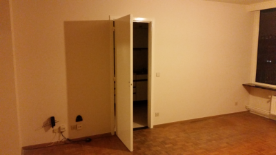

Familie gaat verhuizen naar appartement in Gent, daar komt in de living links van een deur BGC binnen, en rechts van de deur willen we de TV & hifi installatie zetten, en er moet ook netwerk voorzien worden voor de muziekserver. Ik meen te verstaan dat BGC TV een aparte VLAN is dan de LAN.
Piste 1:
_ bbox links van de deur, vlan switch met trunk, lan uitgang van de bbox gaat naar bvb vlan1, decoder uitgang naar vlan2, en langs deur één trunk kabel, of beter nog, trunk door een powerlan trekken .... als dat gaat
_ rechts van de deur, vlan switch met trunk, één access poort voor de streamer, en een access poort in een 2e vlan voor de settop box
Ik heb vlans al op TP-links hier thuis werkend, dus moet normaal lukken.
Piste 2:
_ telefoonkabel doortrekken tot aan andere kant van de deur, maar dan staat er te veel in het hifi rek en moet er ook nog een lelijke bbox weggewerkt worden
Piste 3: ?????
ps: kan je vlans door een powerlan trekken ?
BBOX powerlan setup

De situatie:
Dus concreet:
1. links van de deur waar de telefoonaansluiting toekomt:
splitter, bbox3, lan kabel naar powerline in stopcontact links van de deur
+ meubeltje ervoor met telefoon er op, zodat we niks meer zien van de tech
2. rechts van de deur
powerline in stopcontact, netwerkkabel naar switch, daarop tv decoder + alle andere dingen die lan nodig hebben zoals musicserver
3. in slaapkamer
derde powerlan adapter
Moeten we die drie powerlines vooraf mee bestellen, of heeft de doorsnee bgc technieker dit altijd bij?
Je kan beter zelf al powerline adapters kopen en zorgen dat deze werken voor de Belgacom technieker komt. Het zal je goedkoper uitkomen en je kan beter materiaal aanschaffen. Bvb de TPlink powerlines met passthrough stopcontact hebben een ruisfilter om elektrische storing te verminderen van aangesloten apparaten. Ook zijn er powerlines met 2 en zelfs 3 netwerkpoorten. Dit kan handig zijn om vooruit te plannen voor extra apparaten, dan hoef je niet nog een switch bij te zetten later.

Ik denk dat de BGC aansluiting ergens anders toekomt, maar pal in het zicht, en dit zal dus doorgetrokken zijn.
Is idd erg rommelig, is appartement van familie, dus 't ja ... no choice .... ik moet er netwerk leggen en alle techniek fixen.

Het is nu allemaal aangesloten met een tijdelijke WRT54GL router, tot BGC komt met zijn BBOX. Drie powerlan tussenstekkers.VTOLfreak schreef:+1 voor de TL-PA4020PT KIT. Ik gebruik dezelfde en haal ongv 300mbit volgens het tooltje van TPlink. Leuk is dat de adapter in sleep mode gaat als het apparaat op de netwerkpoort af staat.
De TL-PA4020PT bevalt prima.
Als je ooit problemen zou hebben dat 1 van de adapters niet uit sleep mode geraakt, er staat een tooltje op de tplink site die de sleep mode kan uitschakelen. Ik weet niet waarom je dat zou willen, bij mij heb ik nog geen enkel probleem gehad maar weet dat het mogelijk is. Just FYI want dit staat niet in de handleiding.
Post made via mobile device ]
- Berichten: 5295
- Bedankt: 397 keer
Even een update:
de TP-LINK adapters geven om de X tijd blokjes in het beeld, typisch begint de miserie rond 17u als anderen in het flatgebouw dus beginnen met de kook/huishouden .... en dat blijkbaar toch wel wat rotzooi op het net zet .....
ik heb de zekeringskast bekeken, en op de belangrijkste 16 ampere groep zit de living, keuken, hall en één van de slaapkamers
de powerlans staan in de living (bgc decoder), hall (bbox) en slaapkamer (vaste pc)
BGC heeft er devolo's in de plaats gestoken, maar dit verhelpt het probleem amper
We hebben nu bij alternate de duurste devolo's in order, als het daarmee niet werkt zal het nergens mee werken ....

We zien wel, er is nog altijd retourrecht .... hebben nu al een BGC devolo geprobeerd en een TPLINK.
De merde is: appartement is zeer oud, en stopcontacten hebben geen aarde.

Bridgen zal niet werken, er zitten drie betonnen muren tussen ... hebben al met bridges gespeeld zelfs met LOS, veel meer blokjes.
Dus PLC's zijn de enige oplossing, want kabels bijtrekken is geen sinecure daar

Met wat heb je geprobeerd? Want er zal nogal een groot verschil zitten tussen 2.4GHz router meuk en Proximus zijn TV bridge die werkt met een uitstekende 4x4MiMo quantenna setup.
- Berichten: 5295
- Bedankt: 397 keer
BGC heeft zo'n bridge ding geplaatst, geen blokjes meer
met een 150mbit wireless-n bridge die LOS had met de bbox werkt het niet
bizar want zoveel BW heeft een BGC TV stream toch niet nodig
de BGC devolo's hebben ze terug meegenomen
