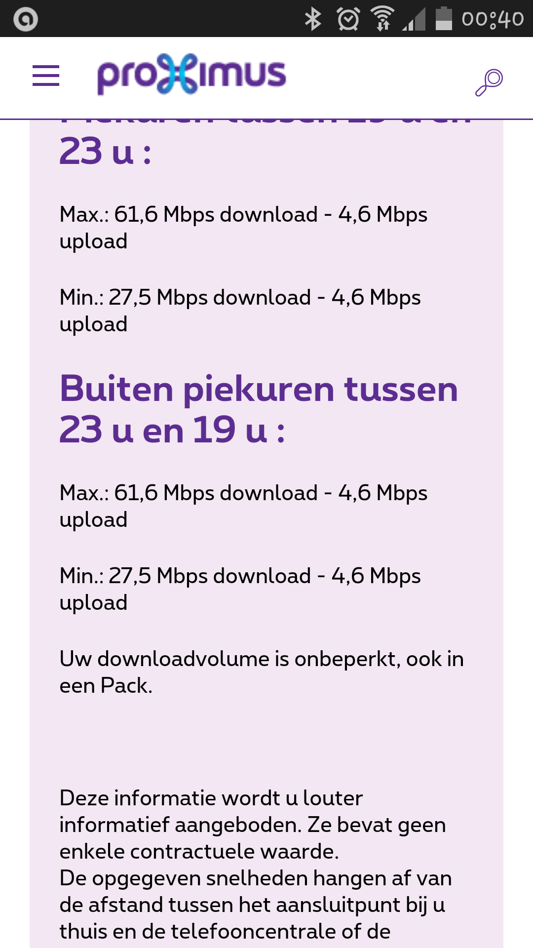

Waatom wordt er enkel de minimumsnelheid gehaald? Heeft dit te maken met het profiel en/of vectoring?

De site geeft uw een indicatie wat haalbaar is. Als alles technisch goed zit zijn dat de waarden waar je normaal volgens de indicatie zou moeten zitten. Profiel kan 30/6 40/6 50/6 60/6 of 70/6 zijn (lager profielen zijn ook mogelijk). Bij 70/6 zal de effectieve downloadsnelheid rond de "61,6" zitten. Bij 30/6 zal de downloadsnelheid rond de "27,5" zitten.
Berichten: 6151
Bedankt: 1934 keer
Minimumwaarden krijgt iedereen vanaf de lijn geïnstalleerd is. Maximumwaarden krijg je pas als de lijntest(TBF) 10 dagen na installatie succesvol wordt afgerond en DLM en/of vectoring actief wordt op jouw lijn.

Dit waren mijn resulaten:
Max.: 61,3 Mbps download - 3,7 Mbps upload
Min.: 27,5 Mbps download - 3,7 Mbps upload.
Echter heb ik hier een SamKnows router staan en die vertelt me dat ik nooit boven de 25Megabit uitkom (DL), ik zou 30Megabit moeten halen. De uploadsnelheid zit wel goed @4Mbit.
