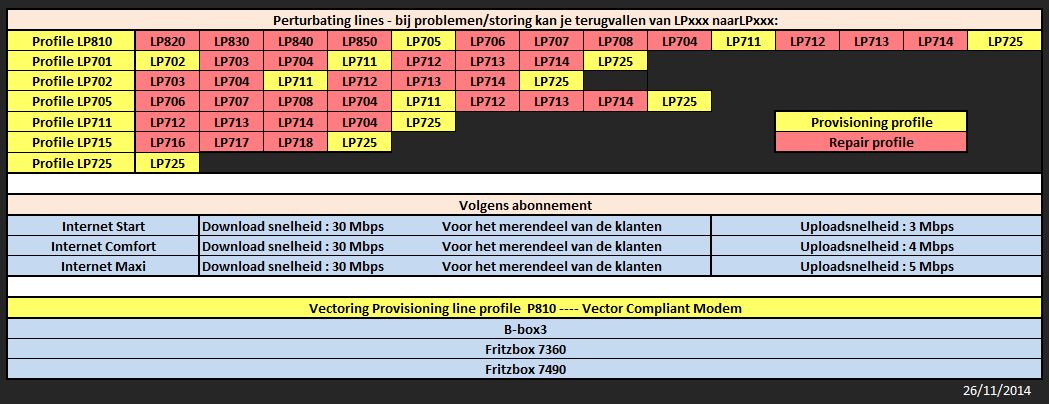

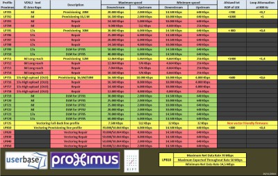

In bijlage alle Provisioning en Repair profile op dit ogenblik (26/11/2014) ....
Bssoft
Berichten: 617
Bedankt: 165 keer
Mogelijke terugval in geval van problemen, zowel in Provisioning als repair ....

@Bsoft: zijn dit de profielen voor proximus only of kan epdnet effectief een 20/6 aanbieden?
jorgo
Berichten: 839
Lid geworden op: 21 dec 2009, 15:59
Bedankt: 29 keer
epdnet moet zich aan de bestaande profielen houden, het kan zelf geen profiel 'maken'.
Ze zullen dus geen 20/6 kunnen aanbieden. High upload van 16,5/10 bieden ze wel aan, en komt er het dichtste bij in de buurt.
