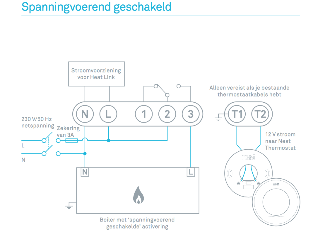

Ik heb daarnet onze Thermostat aangesloten, maar de verwarming wilt precies niet aanspringen (ik hoor wel een klik van de relais (?))
De stroom komt van een stopcontact en die heb ik op N en L aangesloten. Dan lopen er 2 kabels naar de boiler (eigenlijk een warmtewisselaar), maar ik vind nergens welke daar de verwarmingaanvraag is en welke de andere. Heb ze wel al in random volgorde aangesloten op 2 en 3.
De Heat Link of Thermostat zelf geven geen fout.
Iemand die kan helpen?
EDIT: Probleem opgelost, blijkbaar moest ik het aansluiten als 'Spanningsvoerend', zoals hieronder beschreven:

Ik zou ook graag een nest thermostaat aansluiten maar ik kom er niet helemaal wijs uit. Ik heb momenteel een 230v thermostaat hangen op een vaillant ketel hangen atomax pro 240. Hij is op deze ketel aangesloten op contact 3 en 4 waar bijstaat 230volt thermostaat. Als ik de spanning uitmeet tussen 3 en 4 kom ik in werking op +/- 72v wat mij doet vermoeden dat dit een fase is en de nul geleider klem 5 is want tussen 3 en 5 heb ik 230volt en tussen 4 en 5 in werking ook. 3 en 4 zijn dus het contact.
Nu is mijn vraag aan de mensen die dit al hebben geïnstalleerd of mijn volgende redenering klopt: Ik sluit op de heatlink een aparte voeding aan ( op 3 ampère afgezekerd) op L en N. Klem 2 en 3 van de heatlink verbind ik met klem 3 en 4 van mijn brander waar nu de 230 volt thermostaat aanhangt. Dus komt er bijgevolg spanning over klem 2 en 3 van de heatsink maar kan deze dit verwerken of kan dit enkel 24 v schakelen?
