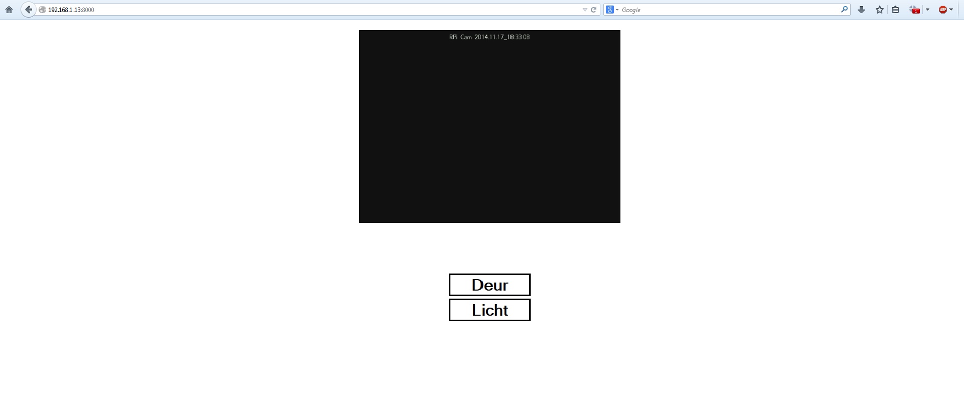

Op m'n Raspberry Pi (RPi) kan ik het kippenhok hier bedienen, dit werkt nu al meer dan een jaar.

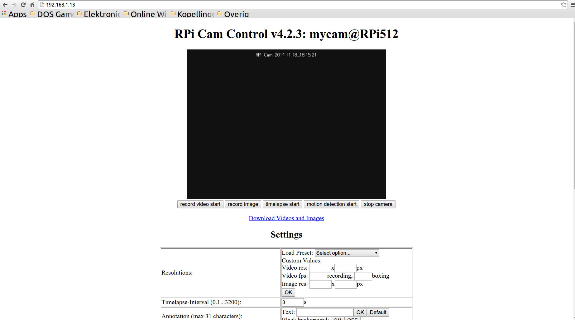

Gisteren heb ik een nieuwe installatie gemaakt met een nieuwe videostreamer (op mijn tweede RPi) en nu vond ik het ook eens tijd dat
de html pagina onder handen werd genomen. Het is een simpele pagina dus ik denk toch niet dat het zo moeilijk kan zijn. :s

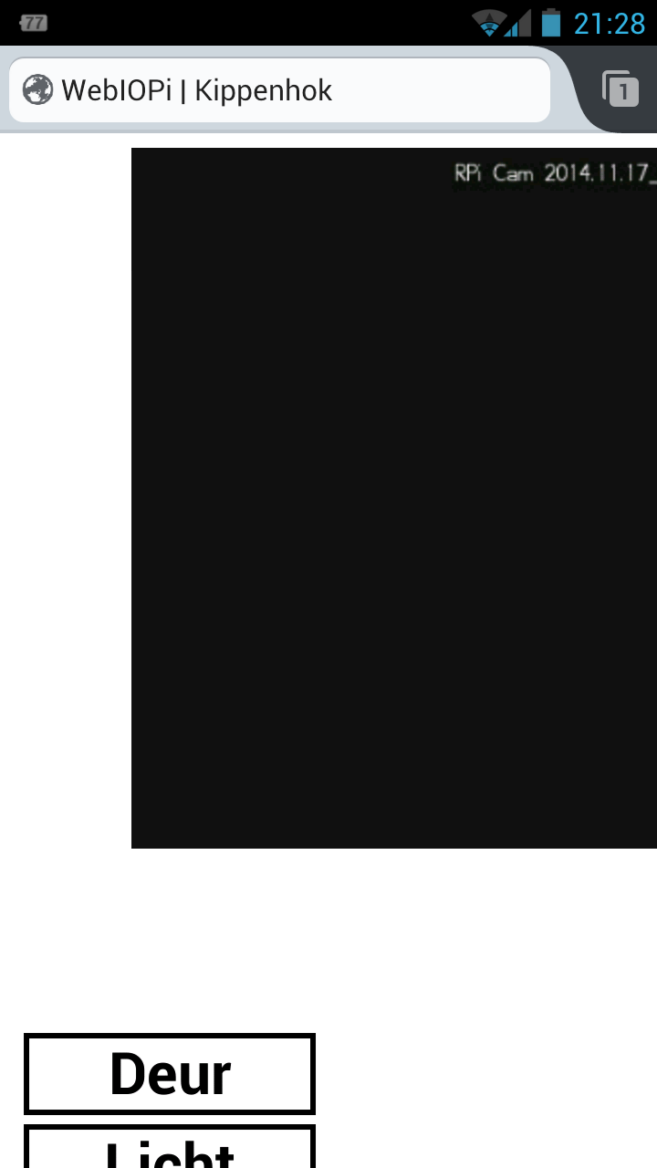

Het probleem dat ik nog altijd heb is dat het op de computer er goed uitziet, alles staat mooi in het midden,
maar als je het dan opent op een smartphone dan moet je altijd scrollen en de videostream staat niet mooi in het midden en is te groot.
Nu heb ik gelezen dat je dit kan aanpassen met responsive design, maar ik heb niet echt een idee hoe ik dit moet doen.
Een aantal dingen heb ik al geprobeerd, maar dan zie ik ofwel niets van de videostream ofwel is het design nog slechter.
Zoals max-width: 90% heb ik geprobeerd, maar zonder succes, ik moet er wel bijvoegen dat ik eigenlijk niet veel ken van html,
ik sprokkel meestal wat dingen bij elkaar en als dat werkt is het goed voor me.
Als ik het goed begrijp dan zit er html, css en javascript in mijn bestand, maar wat ik heb gelezen is dat je dit kan opsplitsen naar
verschillende bestanden, dus al de css in één bestand en javascript in een ander.

Dit is de code die ik heb op dit moment, verschrik niet: ;)
<html>
<head>
        <meta http-equiv="Content-Type" content="text/html; charset=UTF-8">
        <meta name="viewport" content = "height = device-height, width = 100%, user-scalable = no" />
        <title>WebIOPi | Kippenhok</title>
        <script type="text/javascript" src="/webiopi.js"></script>
        <script type="text/javascript">
        webiopi().ready(function() {
                webiopi().setFunction(0,"out");
                webiopi().setFunction(1,"out");
                var content, button;
                content = $("#content");
                button = webiopi().createGPIOButton(0,"Deur");
                content.append(button); // append button to content div
                button = webiopi().createGPIOButton(1,"Licht");
                webiopi().refreshGPIO(true);
                 </script>
        <style type="text/css">
                button {
                        display: block;
                        margin: 5px 5px 5px 5px;
                        width: 160px;
                        height: 45px;
                        font-size: 24pt;
                        font-weight: bold;
                        color: black;
                input[type="range"] {
                        display: block;
                        width: 160px;
                        height: 45px;
                .LOW {
                        background-color: White;
                .HIGH {
                        background-color: Green;
      </style>
<center style="margin-left: 10px; margin-right: 10px; margin-top: 20px;">
<iframe
img src="http://192.168.1.13/clean.php"
align="top"
width="640"
height="480"
frameborder="0"
marginheight="0"
marginwidth="0"
scrolling="no">
</iframe>
</center>
</head>
<body>
        <div id="content" align="center"></div>
</body>
</html>
Zoals je ziet heb ik op dit moment ook een iframe met 640x480 resolutie, maar dit zou ik weg willen, want ik denk dat de video zich daardoor niet goed aanpast aan het scherm.
De img src="http://192.168.1.13/clean.php" zorgt voor de video
Mijn vraag is nu of er mensen zijn die me wat in de goed richting kunnen duwen, zodat de pagina op een desktop computer en op een smartphone goed weergegeven wordt. Moet ik 2 aparte bestanden aanmaken voor de css en javascript ?

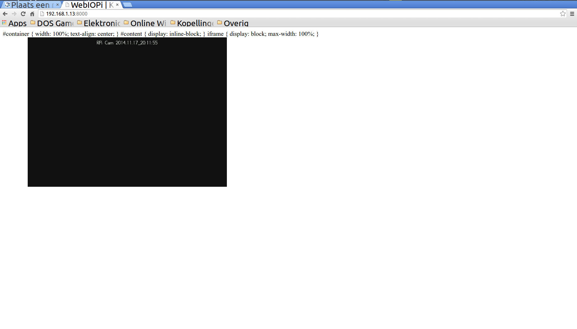

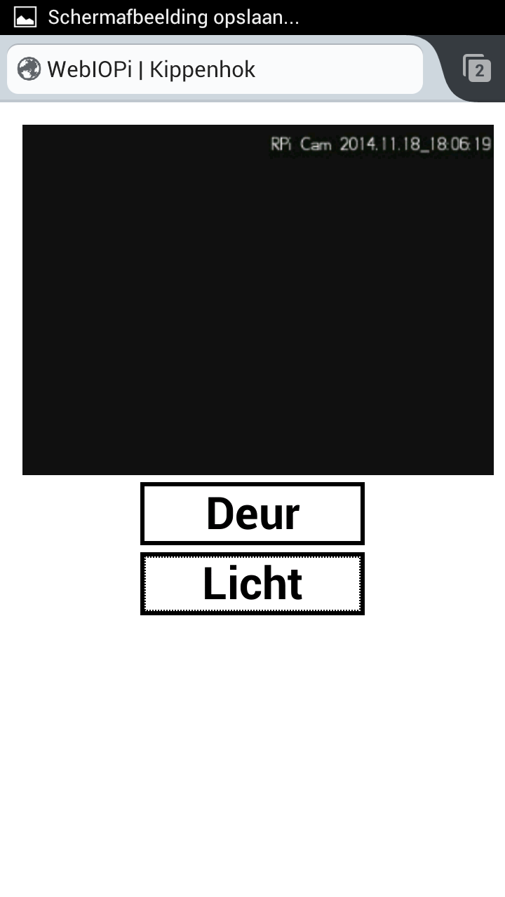

EDIT: Ben nog wat aan het prullen geweest en het begint te beteren.
Hier is mijn code:
<html>
<head>
</head>
                 </script>
                button {
                        display: block;
                        width: 160px;
                        height: 45px;
                        font-size: 24pt;
                        font-weight: bold;
                        color: black;
                        display: block;
                        width: 160px;
                        height: 45px;
                .LOW {
                .HIGH {
        </style>
<body>
<style>
#container {
    width: 100%;
    text-align: center;
#content {
    display: inline-block;
iframe {
    display: block;
    max-width: 100%;
</style>
<div id="container">
    <div id="content">
        <iframe
      width="640"
      height="480"
      frameborder="0"
      marginheight="0"
      marginwidth="0"
      scrolling="no">
       </iframe>
    </div>
</div>
</body>
</html>

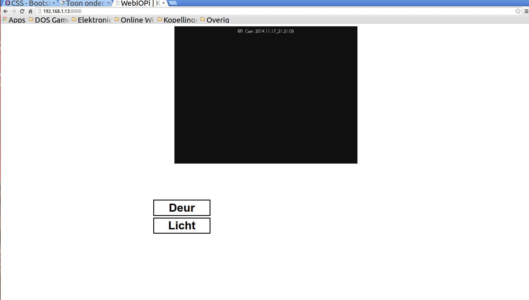

Nu staat het videobeeld in het midden bovenaan, maar de knoppen zie ik nog niet.
dean3009
Berichten: 867
Bedankt: 48 keer
Sorry, had niet door dat je er niet zo goed mee weg kan. Heb het ook niet echt goed uitgelegd.
De knoppen komen niet meer omdat je je head sluit na je <script> tag. JavaScript en CSS code (tussen style) zouden ook in je head moeten komen te staan. Kopieer eens deze code en zie wat het doet.

De enigste ervaring die ik met html heb is van 11 jaar terug met MS Frontpage ;)
Nu begrijp ik waarom de knoppen niet zichtbaar waren, ik heb je code eens geprobeerd en dan krijg ik volgend resultaat:
Zoals je kan zien staan de knoppen niet in het midden, op de desktop maakt dat niet veel uit, maar ik zie net dat het op m'n smartphone
niet zo goed uitkomt. Zie screenshot:
Het videobeeld past zich nog niet aan, aan het scherm en de knoppen staan misschien beter in het midden ?

Heb net eens de code van dean3009 gekopieerd en het ziet er al een pak beter uit, maar op de smartphone is er een deel wat er af gekapt wordt.
Op de desktop is het dan wel goed, alles staat mooi onder elkaar in het midden.

Zoals je in onderstaande screenshot kan zien, kan je heel wat instellen, zo ook de resolutie,
maar op dit moment staat deze normaal ingesteld op 4:3 full FOV.
zodat het full Field of View (FOV) is.
Std FOV - 1920 x 1080
16:9 wide FOV - 1296 x 730
4:3 full FOV - 1296 x 976
Ik kan misschien beter het IP adres geven en wat poorten open zetten zodat er wat getest kan worden ;)
