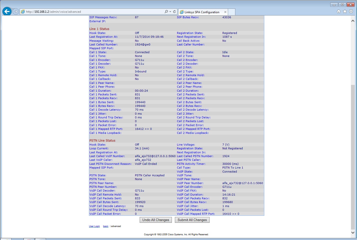

Ik heb de SPA3102 line terug op de oude belgacom lijn aangesloten, de vroegere discovery line, die nu onbruikbaar is maar toch een kiestoon geeft maar kiezen lukt niet.
Nu zie ik op de PSTN Line Status wel degelijk een Last Called PSTN Number
Maar wat mij opvalt is de negatieve On Line Voltage !!! -51V daar tegenover de 49V van de 'tel1' van de BBOX2 (zie vroeger)
Zou het kunnen dat die polariteit van belang is?
Ga morgen eens proberen die twee draadjes te wisselen.

Om uw probleem op te lossen:
- we kunnen de errorlog opvragen, maar dat is veel werk.
- ik ga er vanuit dat de SPA de kiestoon of loop-current niet detecteert. Laten we daarop voortwerken.
Kan je volgende test doen ?
- inkomend gesprek van Bbox via SPA laten toekomen op je telefoon.
- tijdens gesprek de 'PSTN line status' afdrukken en hier posten
- gesprek beëindigen (of niet)
- in de SPA, Advanced settings aanklikken. Ga naar tab-blad PSTN-line. Onderaan paragraaf: 'International Control', hier afdrukken.
Zo zien we de effectieve lijnspanning en stroom tijdens een gesprek evenals hun min/max setting.

MarkDM schreef:Om uw probleem op te lossen:
Dat zal ik morgen als eerste doen en ook eens de polariteit wisselen.
Here are the results of the ... :wink:
Hopelijk kan je er iets uitmaken.
De polariteit wisselen brengt niks buiten de spanning die naar -49V komt.
