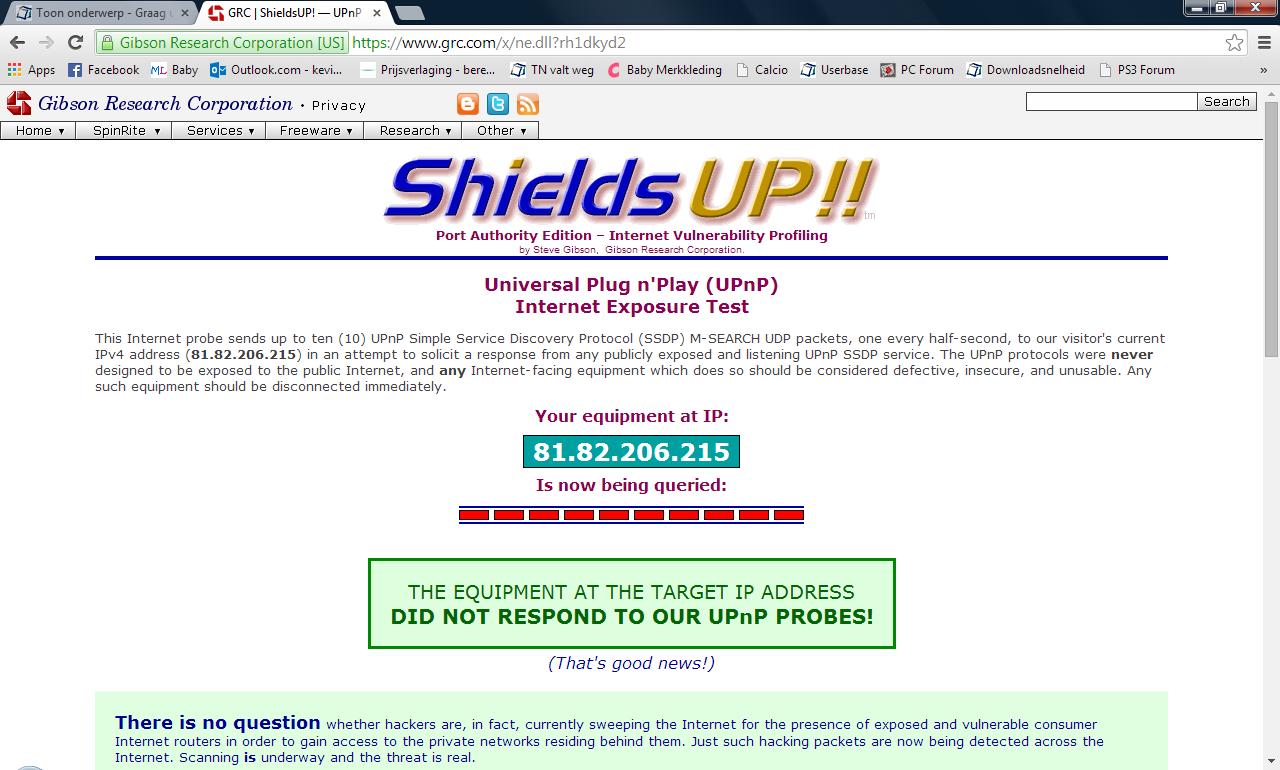

Kan ik uit deze test afleiden dat mijn poorten niet open staan?
Berichten: 6553
Bedankt: 508 keer
Pff, heb je zelf wel die pagina gelezen ? DIe test is er enkel om bepaalde UPnP vulnerabilities te testen, en uit de test blijkt dat je safe zit.
Om echt te testen of bij jou nu bepaalde poorten effectief openstaan voor de buitenwereld, moet je er eerst voor zorgen dat er iets luistert op die poorten en ook effectief iets terugstuurt. Het volstaat niet van effen van extern te testen of er op poort 80 antwoord is, als er aan jouw kant niets aan het luisteren is op poort 80. Zelfs je FIFA opstarten is niet voldoende, want jij weet niet wanneer (if at all) FIFA juist gaat luisteren naar poort 80. Wat je nodig hebt is een specifieke test tool zoals PFPortChecker: http://portforward.com/help/portcheck.htm die je op jouw PC moet installeren. Die zal dan zelf op de poort luisteren op een bepaalde request die van de portcheck server naar jou gestuurd wordt, en ook zien of er effectief een antwoord terugkomt.

Blijkbaar wat te snel gepost... https://www.grc.com/x/ne.dll?bh0bkyd2 ... daar kies je Proceed en op het volgende scherm heb je diverse mogelijkheden om te testen of je poorten open staan.

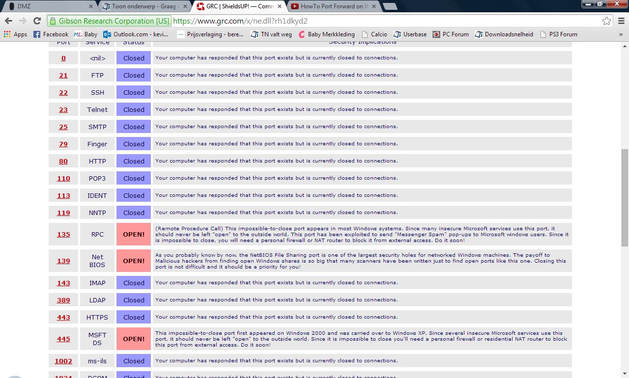

Ik heb de test uitgevoerd met zowel de Windows Firewall als de Belkin router Firewall uitgeschakeld, en ik kreeg dit resultaat. Kan het zijn dat Telenet mijn poorten 0-1023 nog steeds gesloten houdt?

Ik zie 2 mogelijkheden.. oftewel is de overzetting niet helemaal gelukt en blijft er iets in het systeem hangen (valt wel eens meer voor in niet-gelijke scenario's), of (begin doemscenario) Telenet heeft het met opzet gedaan, a.k.a. "omdat het maar voor een maand is", (eind doemscenario) maar dat kan ik eigenlijk niet geloven want het doel was net om je te doen testen met open poorten.
Ik gok dus op het eerste, hoe dan ook contacteer je best de klantendienst met de boodschap dat je op die website een poorttest hebt gedaan en hebt moeten constateren dat je eigenlijk geen meter vooruit bent gekomen sinds je vorige contact. En hopelijk heb je het geluk dat ze je niet proberen wijs te maken dat het aan je configuratie of eender wat ligt.
Klein vraagje. Een open poort 139, is dat in principe niet hetzelfde als een inbreker je adres meegeven en zeggen dat er voor een klein miljoen aan antiek bij je binnen staat? Of handelen de firewalls dit af?

Een derde mogelijkheid is dat je nogmaals(!) niet gelezen en begrepen hebt wat Tomby schreef:
Tomby schreef:Om echt te testen of bij jou nu bepaalde poorten effectief openstaan voor de buitenwereld, moet je er eerst voor zorgen dat er iets luistert op die poorten en ook effectief iets terugstuurt.
Volgens mij is er trouwens nooit een poortprobleem geweest aangezien FIFA15 gewoon een multiplayer game kon starten zonder foutmeldingen. Ik dacht dat het probleem puur "traagheid" was en dat heeft andere oorzaken waarvoor ook reeds meermaals(!) een testmethode is geadviseerd.

Volgens mij is dat een goed resultaat. Er waren immers een aantal poorten open. Geeft grc geen "hidden" resultaat op telenet's gesloten poorten? Hoedanook, het feit dat er enkele poorten zelfs open stonden, lijkt me bewijs genoeg dat de telenet blokkade bij jou opgehoffen is.

KevinBodson schreef:Ja mijn IP is reeds geactiveerd, dus ik ga ervan uit dat mijn poorten openstaan.
Welke stappen heb je hiervoor ondernomen ?
KevinBodson
Berichten: 96
Lid geworden op: 12 okt 2014, 20:16
Via mijn Telenet. Daar moest ik het Macadres van mijn router ingeven, waarna ik een vast ip-adres kreeg toegewezen. Nadien nog even voor de zekerheid naar Telenet gebeld, en daar kreeg ik bevestiging dat mijn vast IP geactiveerd was.
