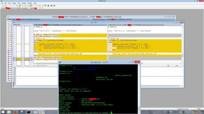

@sardonis daar kan ik niet op antwoorden
wat ik je wel kan zeggen is dat er 2 versies zijn van de nieuwe firmware
1 met en 1 zonder sniffer ...
ik denk dat ze die versie met sniffer gebruiken om de modems te testen bij telenet en deze heeft ook shell acces denk ik ...
maar naar de modems van de klanten zullen ze dezelfde firmware flashen als ik nu aan het testen ben , en deze bevat GEEN sniffer meer
ben blij dat ze dit probleem zo snel gefixed hebben ...
voor men dos exploit zullen ze de volgende update ook wel een fix hebben ...
dit is hoe ze de backdoor hebben gepatched
@r2504 ik weet dat ze de sniffer er hebben uit gehaald omdat ik de nieuwe firmware's heb gedecompiled en de TCPDUMP binary zit er niet meer in .
ik ga straks als ik thuis ben nog een topic maken want heb nog een groter probleem gevonden ... ik kan nu namelijk ook de keys die standaard in de wifi modems zitten cracken , en kan dus voor iedere modem in belgie die nog de standaard key heeft zoals op de sticker ... een key maken en wpa security cracken
zie ==> https://userbase.be/forum/viewtopic.php ... 13#p575413

De juiste code stond er dus al in... ze hebben het gewoon uit commentaar genomen ?stuntlc schreef:dit is hoe ze de backdoor hebben gepatched

Omgekeerd, ze hebben de code simpelweg in comment gezet.

In de titelbalk rechts zie ik nochtans "nieuwe firmware"... en daar staat niets in commentaar.Petervanakelyen schreef:Omgekeerd, ze hebben de code simpelweg in comment gezet.
Maar de commentaar links in de source geeft wel aan dat er wijzigingen gedaan zijn door CBN ?
De nieuwe firmware staat dus links op het scherm... niet zoals de titelbalk aangeeft rechts.

ik zie linux, ik zie screenshots met bash scriptjes, ik zie nog steeds een GPL violationstuntlc schreef:@sardonis daar kan ik niet op antwoorden
