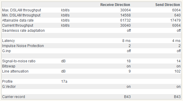

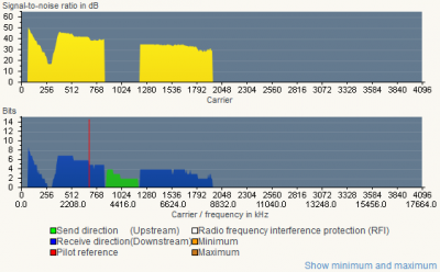

Eindelijk vectoring volledig actief op mijn lijn.
Sinds 21 juni (toen de fritzbox approved werd) was mijn FB7360 aangesloten maar toen had ik geen vectoring op mijn lijn.
Ik was wel aangesloten op een ROP die uitgerust was met de nieuwe kaarten.
Tot vandaag bleef ik echter op het 17a profiel 30/6 zitten, blijkbaar kwam DLM hier niet langs (althans tot op heden niet).
Vandaag dan beslist om toch nogmaals mijn BBOX-3 aan te sluiten (met de FB7360 erachter) en ik stelde vast dat ik plots hogere download snelheden haalde.
De waarden uit de Sagem BBOX-3 werden gecontroleerd en wat bleek vectoring actief op mijn lijn.
Na een uurtje toch beslist om opnieuw de FB7360 rechtstreeks aan te sluiten ... en nu ook via de FB7360 vectoring actief.
Wat ik nu wel vreemd vind is dat toen de FB7360 heel de tijd was aangesloten het vectoring signaal niet automatisch werd geactiveerd en dat DLM mij ook niet op een hoger profiel bracht (na 2,5 maand) ik behield 17a aan 30/6
Het kan misschien toevallig zijn of zou het kunnen dat indien de FB7360 aangesloten is DLM niet automatisch verhoogd of vectoring niet activeert ?
Ik heb ook mijn oude lijn waarden en spectrum (juni) toegevoegd evenals de nieuwe met vectoring volledig actief.(zowel BBOX3 en FB7360)
Hier valt ook op dat de lijnwaarden via de BBOX-3 een hogere attainable data rate geven tov de FB7360.
Is de BBOX-3 dan toch een betere modem tov de FB7360 ?

De attainable bit rate in de 2de Fritzbox screenshot is duidelijk verkeerd.Hier valt ook op dat de lijnwaarden via de BBOX-3 een hogere attainable data rate geven tov de FB7360.
Gezien de Gerapporteerde SNR van 19dB is de att. Bit rate veel hoger dan 70mbps
Ik zou mij dus geen zorgen maken.

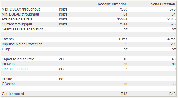

Hier is iets merkwaardig aan de gang:
Omgeving: FB7390 met OS 6.06 (niet op de whitelist dus)
Op 25 augustus voerde Belgacom werken uit aan de ROP om deze klaar te maken voor vectoring. Dit kon ik ook zien in de Fritz!Box omdat mijn lijn gemigreerd werd van Ikanos naar Broadcom. So far so good. Ik haal al jaren 30/2 en dit bleef na de migratie ook zo.
Op 27 september word ik op 25/2 gezet.
Op 8 oktober word ik op 20/2 gezet.
Is dit nog al ergens voorgevallen of gaat Belgacom mij op deze manier plagen tot wanneer ik mijn Bbox3 of andere goedgekeurde modem plaats?

Proximus jou plagen? Zo zijn ze toch niet?Kenw00t schreef:Is dit nog al ergens voorgevallen of gaat Belgacom mij op deze manier plagen tot wanneer ik mijn Bbox3 of andere goedgekeurde modem plaats?
Zijn jouw modemwaarden veel veranderd na de verandering van de ROP?
Als we aannemen dat jou (niet whitelisted) modem toch aanvaard wordt als "vectoring-friendly", dan zou DLM jou (ten gepaste tijde) terug op 30/2 moeten brengen?
Moest die niet aanvaard zijn als "vectoring-friendly", dan was je al op het fall-back profiel gevallen (7 mbps) ...

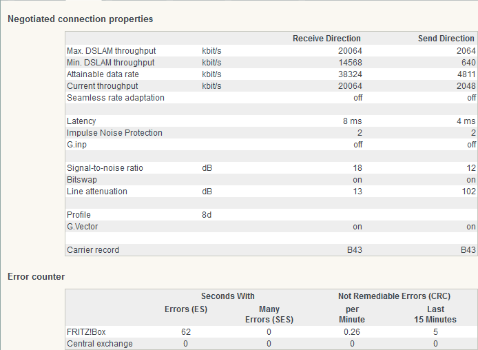

Wat pesten betreft:
Ik heb tot augustus een 60/6 of 70/6 gehad met EDP.
In augustus ben ik dan van een Ikanos naar Broadcom omgeschakeld en vanaf dan maar 30/6.
Maar het Belgacom gepest moest nog echt beginnen!
Sinds gisteren 7/0.5
Dan heb je een Fritzbox 7390 die full vectoring aankan

Idd, met een 7390 krijg je fallback van 7 mbps, zoals al eerder in deze thread gezegd.

flemlion
- Berichten: 36
- Lid geworden op: 23 jan 2013, 09:48
- Bedankt: 8 keer
In mijn geval is dat de allerlaatste internationale versie: 6.06philippe_d schreef: Misschien moeten we eens rondvragen bij de 7390 gebruikers met welke Firmware ze werken? En het resultaat?
En zoals reeds vermeld ben ik meer dan een maand op 30/6 gebleven met vectoring 'on' in het overzicht, tot ik het fallback profiel kreeg.

tomde
- Berichten: 25
- Lid geworden op: 18 okt 2010, 18:16
- Bedankt: 3 keer
Ik zit hier sinds deze week ook met mijn 7390 op een 7Mbs profiel. Voorheen heeft dat altijd goed gewerkt. Waarom verstrengen ze nu die regels? Vrije markt?
Die Sagem of bbox crap...
Gaat AVM hier stappen voor ondernemen om die 7390 (met nieuwe firmware) erdoor te krijgen? Iemand een idee?Inderdaad zoals Philippe_d zegt zijn enkel 7360 en de 7490 op de (whitelist) en daar is de 7390 niet bij !!!!
