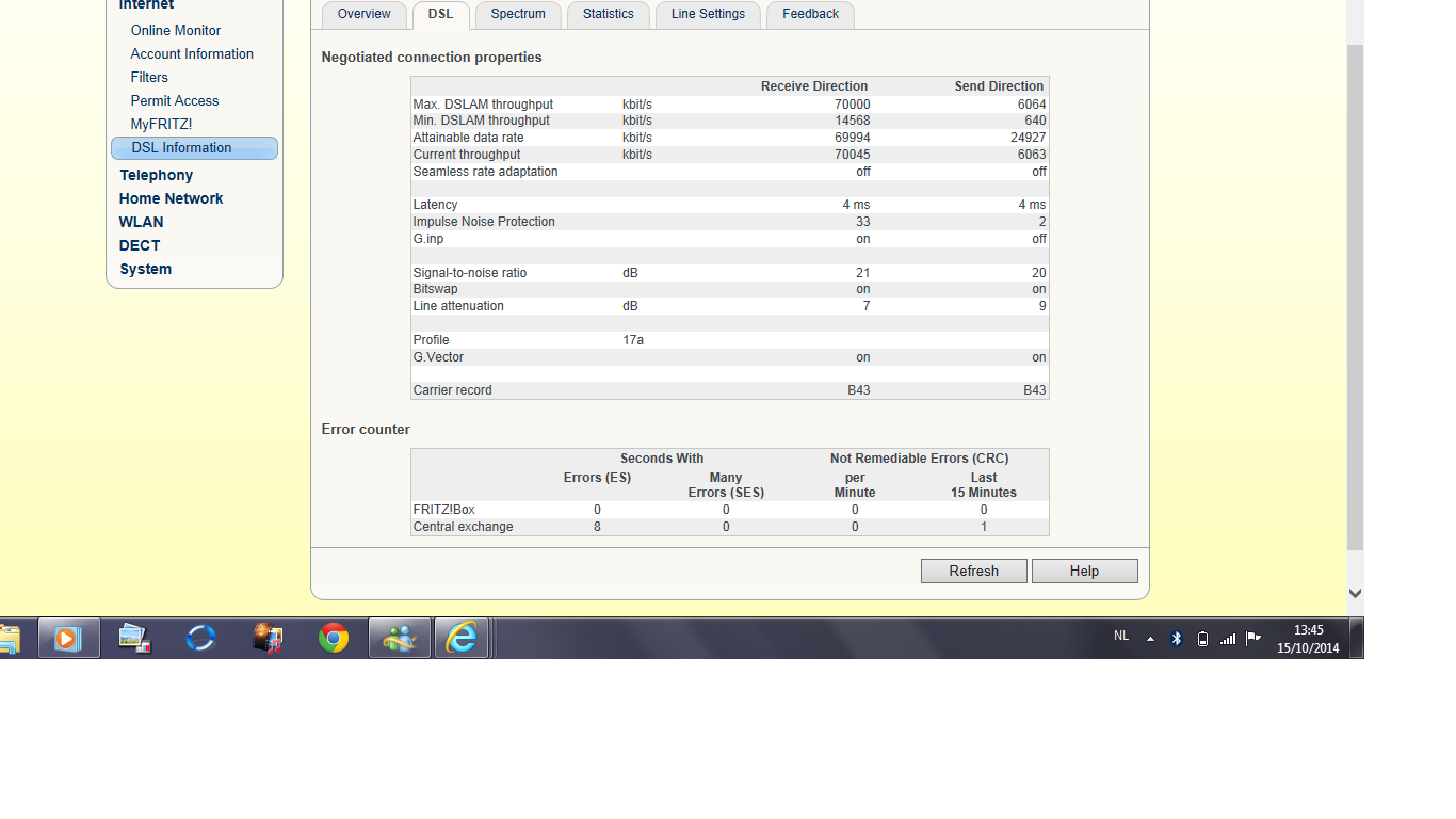

Hallo,
Zijn deze waardes nu goed of matig of uitstekend?
ook zie ik vanonder enkele errors is dit normaal?
Bedankt voor de info!
lijn resultaat belgacom met Fritz7490

Je staat op vectoring
Wat mij opvalt (zelfde fenomeen als hier) is de lage "attainable data rate" van 70 mbps. Hier zou ik iets van 100 mbps verwachten; is wellicht een foute rapportage van de FritzBox?
Die errors zijn geen probleem. Zolang het er maar geen "duizende" zijn ...
