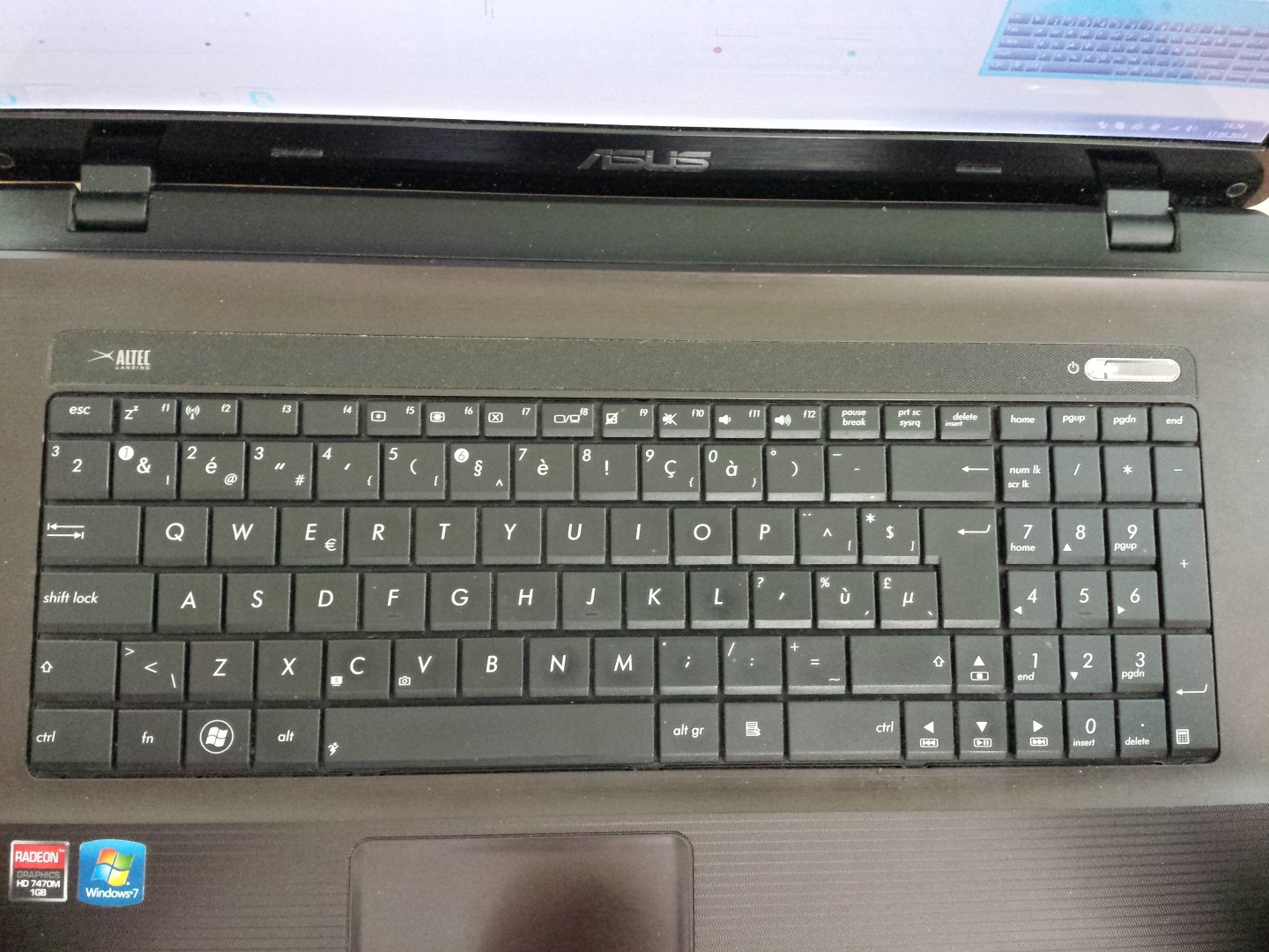

Ik ben op zoek welke keyboard layout dit is...
Berichten: 6919
Bedankt: 673 keer
dat ziet er een qwerty uit, of mis ik iets ?

Is al geen 'normaal' qwerty toetsenbord... zou het zo meteen ook niet kunnen zeggen.
Lijkt me trouwens meer op een azerty BE maar dan met juist de letters qwaz gewisseld??? De speciale tekens liggen namelijk op de plaats zoals bij een azerty, maar de letters dan weer als qwerty.

Lijkt mij een belgisch AZERTY-toetsenbod, waarbij men de toetsjes heeft verstoken om het op een QWERTY te doen lijken.
Is in elk geval geen US-Qwerty(zoals meestal gebruikt wordt in Nederland en door sommigen in België).

Nvm, kan toch AZERTY zijn. Wel raar dat de accolade en haakje naar rechts er 2x op staan. Bij AZERTY heb ik alleszins geen ALT-GR symbool op toetsen 4 en 5.

ç op een qwerty??
Nog nooit gezien...!!

Lijkt inderdaad gewoon een AZERTY met verstoken AZQWM

Idd, een Nederlander die op een Belgische laptop heeft gewerkt :)

Zie ik daar twee keer de toetsen voor onder andere [ en { ?
Het lijkt op het eerste zicht idd een azerty die herstoken is, maar toch niet overal, er zijn wel wat toetsen waarvan ik de locatie (en dan vooral op dezelfde toets) niet volledig begrijp.

Ik gok op wat Sardonis zegt. Een techniek die sommige nl dozenschuivers gebruiken, zelf van een qwerty een azerty maken en dan krijg je dit soort toestanden.

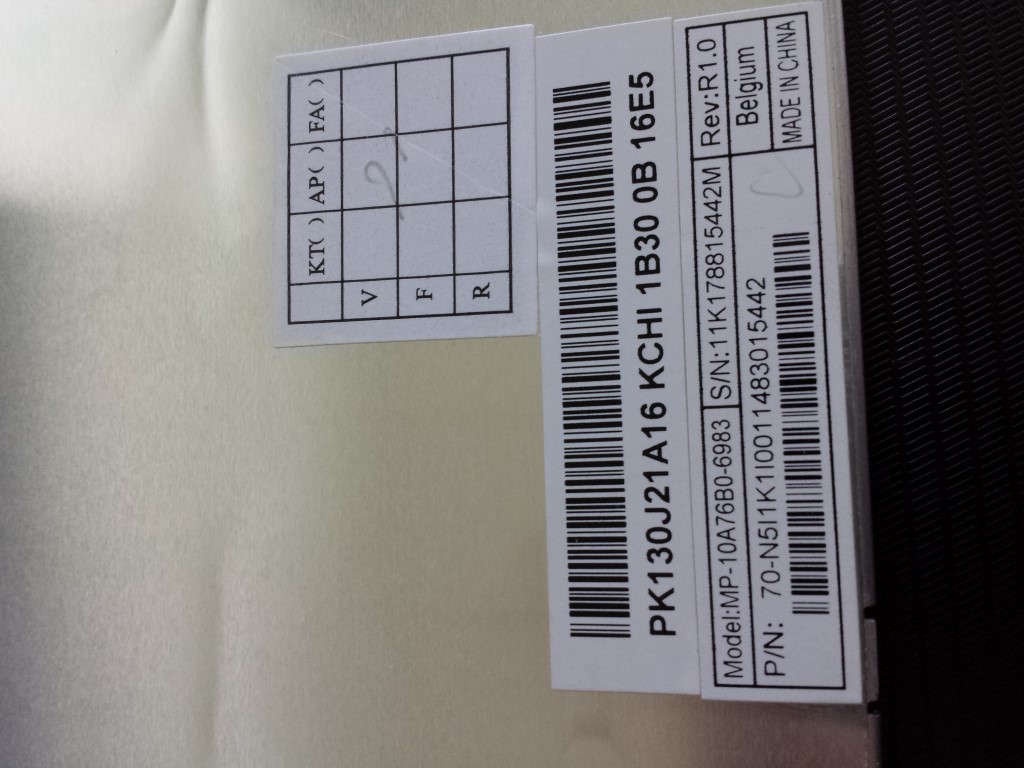

Er zitten 4 lipjes bovenaan het keyboard op een asus k-reeks, als je die naar achter knipt komt het toetsenbord los en zie je een plakker met art-nummer zitten.
Daarna is google uw vriend.

iceke zijn manier gevolgd. Het is dus idd gewoon een azerty tb waarvan een aantal toetsen zijn gewisseld...
Bedankt voor de hulp...
