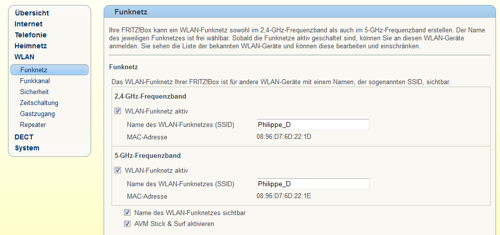

Ik heb een tijdtje geleden een fritzbox modem router gekocht bij edpnet.
Alle wifi toestellen werken perfect zonder connectie problemen , tv consolles, iphone4s geen probleem.
Maar mijn ipad 2 die ik regelmatig gebruik, daarvan valt de verbinding niet weg maar het is net alsof er geen verbinding is.
Toen ik keek in de instellingen van mijn router zie ik dat de ipad is aangesloten via 5ghz internet terwijl volgens mij de ipad 2
deze niet aankan of toch niet volledig.
Is het mogelijk om de 5ghz wifi radio uit te zetten zodat de ipad 2 niet anders kan dan de 2.4ghz frequentie te kiezen?
Fritzbox 7490 wifi Ipad2

Ja
Gewoon tikje wegnemen naast 5Ghz in de WLAN settings.

Nee hoor, je kan ze allebei apart aan en uitzetten

Ik zie 2 aparte vinkjes

Op de iPad zelf kan je niet kiezen om alleen 2.4GHz te gebruiken.
Wat je wel kan doen, en een veel betere optie is dan 5GHz op je router uit te zetten, is het 5GHz een andere naam te geven ( "[naam 2.4GHz netwerk] 5GHz" bv) Zo kies je op elk apparaat of je met het 5GHz netwerk verbind of niet. De apparaten die 5GHz aankunnen zet je op 5GHz en de rest (incl iPad 2) op het 2.4GHz netwerk.

Vergeet niet, dat 5GHz band maar op secundaire wijze mag gebruiken, dit wil zeggen dat de 5GHz wifi niet altijd beschikbaar is, als er bepaalde primaire gebruikers zijn, dat je wifi op 5 GHz dan tijdelijk niet beschikbaar is, variërend van paar tiende van een seconde tot permanent, vooral in de buurt van vliegvelden.
