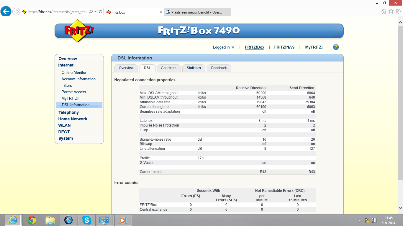

hallo,
ik heb de fritzbox aangesloten en heb perfect internet....
maar ik krijg belgacom tv niet aan de praat,hoewel ik belgacom tv heb geselecteerd in de fritzbox...
ook krijg ik mijn scarlet voip Phone niet ingesteld...
kan iemand mij helpen?
dit zijn mijn lijnwaardes:

Berichten: 18369
Bedankt: 3720 keer
Bij de éérste opstart (vanuit factory default) krijg je de opties:
  • - Taal (kies Engels)
    - Country (Kies België)
    - Annex (kies "B")
Dan start de modem opnieuw op, met als basis de settings voor België.
Eens de FritzBox op België staat, kan je voor Internet kiezen in een lijst van Belgsiche providers.
Kies hier voor "Belgacom with TV" en vul je Scarlet gegevens in.
Dan worden automatisch de juiste VLANs gekozen
  • Op LAN 1 + 2 krijg je Internet (VLAN10)
    Op LAN 3 + 4 krijg je Belgacom TV (VLAN30)
In het telefonie menu kan je - indien gewenst - de VLAN voor telefonie instellen (vb VLAN20)

Die 6.06 versie is whitelisted voor vectoring., 6.04 niet.
Dat zou het enige verschil mogen zijn.
Controleer eens goed of die decoders niet een gewoon ip krijgen. Normaal mag je ze niet zien want in gescheiden netwerk.
