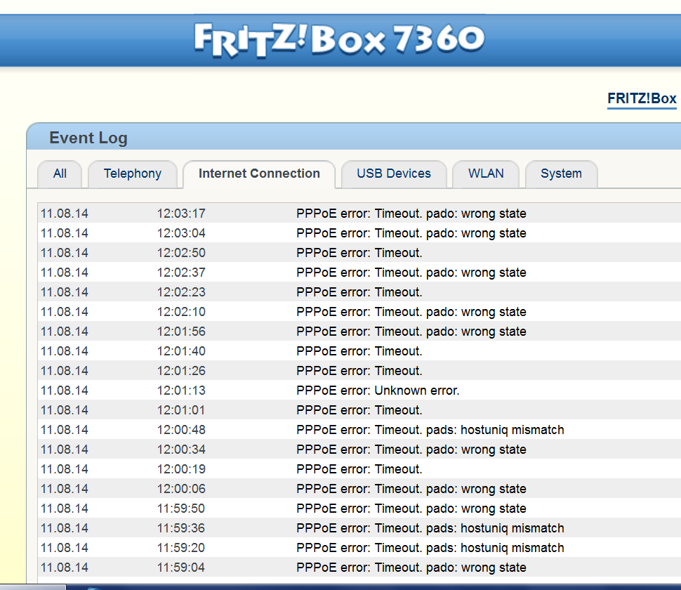

MarkDM schreef:'t Is hier vandaag weer sukkelen met PPPoE. .
Blijkbaar geen nieuw probleem (zie jouw post van mei vorig jaar: https://userbase.be/forum/viewtopic.php ... 98#p489817)
franjo schreef: Ook af en toe deze regel in mn log "PPPoE error: Timeout. pads: hostuniq mismatch"
Heeft Belgacom iets veranderd ?
De foutmelding "Timeout. pads: hostuniq mismatch" heeft te maken met het PPPoE protocol (RFC 2516):
  • De router (FritzBox) zendt bij het initiëren van een PPPoE sessie een PADI paket uit (PPPoE Active Discovery Initiation) naar de Belgacom servers.
    Hierbij wordt (optioneel) een Host uniq Tag meegestuurd.
  • De server antwoordt dan met een PADO paket PPPoE Active Discovery Offer. Volgens de standard moet hierbij het volledige, ongewijzigde, door de client opgegeven Host uniq Tag terug meegestuurd worden.
  • Hierop volgt nog een PADR (PPPoE active discovery request) van de modem naar de server, en een PADS antwoord (PPPoE Active Discovery Session-confirmation) van de DSLAM naar de modem, waarmee de PPPOE sessie dan tot stand komt.
  • Om het verhaal volledig te maken: de sessie wordt beëindigd met een PADT paket (PPPoE Active Discovery Termination), dat zowel van de modem kan komen als van de server.
Een "pads: hostuniq mismatch" fout duidt dus erop dat het PADS antwoord van Belgacom niet overeen komt met de uniq host Tag die de FritzBox uitstuurde.
Dit is een schending van de RFC 2516: http://www.faqs.org/rfcs/rfc2516.html
Waarom sommige modems (B-box?), of een Windows PPPoE sessie daar geen last van hebben, kan zijn dat:
  • a) ze géén Host uniq Tag meesturen (PADI, PADR), gezien dit optioneel is?
    b) of de Host uniq Tag bij het antwoord (PADO, PADS) niet controleren?
De FritzBox doet dit heel waarschijnlijk wel ...

MarkDM
Berichten: 1872
Locatie: Berlare (O-Vl)
Bedankt: 119 keer
Gisteren gestest met DD-WRT router. Die bouwt zonder probleem PPPoE-sessie op.
Heel de nacht verbonden gebleven.
Deze morgen een Fritzbox 7360 aangesloten in de plaats. Werkt niet. Soms verbinding, maar niet lang.
FB7360 geeft meer detail over fout dan FB7170.
Ik heb Belgacom gecontacteerd via mail, met screenshot van de Fritzbox-log.
Na 2 minuten kreeg ik telefoon van de helpdesk: het ligt niet aan hen maar aan de Fritzbox. De helpdeskmedewerker had thuis een Cisco-router en die werkte perfect met PPPoE. Ik had in de mail ook de link naar dit topic gestoken. Geen verhaal. Het ligt niet aan Belgacom, niet aan de Bbox2 maar wel aan de Fritzboxen. "U moet de fabrikant van dat toestel contacteren".

Ik blijf bij mijn mening dat dit te maken heeft met een implementatie fout van het PPPoE protocol (RFC 2516). De vraag is natuurlijk waar de foute implementatie zit: bij Belgacom of in de FritzBox.
  1. Indien de fout bij de FritzBox zou zitten, dan zou de producent overspoeld worden van klachten, gezien 50% van alle Duitse DSL klanten een FritzBox gebruiken. Of indien het een probleem zou zijn bij de internationale versie, dan zou het probleem zich ook voordoen in de andere landen waar deze versie gebruikt wordt.
  2. Indien de fout bij Belgacom zou zitten, dan zou het probleem zich ook moeten voordoen bij andere modems, of bij Windows PPPoE sessies. Tenzij de andere modems:
    • - geen hostuniq tag meesturen (blijkbaar is dit iets optioneel, dus het hoeft niet)
      - ofwel geen controle doen of de PPPoE server de correcte hostuniq tag terugstuurt?
Hopelijk krijgen we vlug uitsluitsel wat het probleem is ...

Het probleem van de PPPoE time-outs bij het gebruik van een FritzBox op een Belgacom VDSL2 lijn werd de laatste tijd al in verschillende topics gemeld. Blijkbaar toch een serieus probleem waar veel FritzBox gebruikers last van hebben.
Bedankt philippe_d
vandaag een FB 7360 (synced 16.5/10 EDPnet contract) een paar uur vervangen door een B-BOX3. Lijn blijft langer. Maar effectieve snelheid was 15/7. FB 7360 terug gezet en nu is die synced 16.5/8 :-( ... Hopen dat DLM snel langs komt

Hostuniq pppoe error is hier erg afhankelijk van het tijdstip van de dag .
In de trage periode is het browsen soms ook erg langzaam tot stilstand ,duurt meestal maar n paar minuten.
Het lijkt er op dat de fritzbox in drukke periodes niet het antwoord krijgt wat het verwacht.
