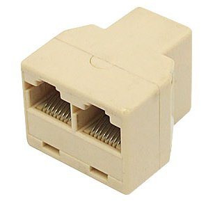

Waar vind je een goeie rj11 splitter die de enkele poort op een telenet hgw kan omvormen zodat je er 2 telefoons op kan steken?
Ik riskeer liever niet zelf iets te gaan halen, want 1) tis ni voor mij en 2) ik wil ni met een kabelsplitter zitten zoals die klassieke rj45 modellen, die enkel de kabelparen opsplitsen. Vroeger kon je met zo'n 5pin doorloopstekker werken; wat is daar tegenwoordig het alternatief voor?

Wat is er mis met een model, dat enkel de kabelparen opsplisten.ITnetadmin schreef:Ik riskeer liever niet zelf iets te gaan halen, want 1) tis ni voor mij en 2) ik wil ni met een kabelsplitter zitten zoals die klassieke rj45 modellen, die enkel de kabelparen opsplitsen.
Of anders geformuleerd: wat wil je dat zo'n splitter meer doet dan enkel de paren afsplitsen?

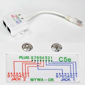

Een beetje het verschil tussen een rj45 splitter die een kabel in twee deelt, en een switch, die beide kabels gelijktijdig kan bedienen ook.
Hier moeten beide connectors na de split volwaardig een telefoon op dezelfde lijn kunnen aansluiten, zodat beide rinkelen wanneer iemand belt.
Ik wil dus zeker zijn da'k ni opgezadeld zit met een ding dat, zoals bij rj45 splitters, beperkt nut heeft (want die misbruiken enkel de 2 andere paren op de kabel, gewoon daar een 2e pc aanhangen heeft geen enkel nut)

De RJ45 splitter die een kabel in 2 deelt, is inderdaad speciaal gemaakt om 2 PC's (100 mbps) aan te sluiten op één netwerkkabel. Hiervan heb je er altijd 2 nodig: aan de ene kant om 2 signalen samen te brengen naar één kabel, aan de andere kant om de 2 signalen terug te splitsen. Schema hieronder:
De RJ45 splitters die je in de doe-het-zelf zaken vindt is iets heel anders: die geven gewoon het inkomend signaal (8 draden) door aan de 2 uitgangen. Dit soort splitters worden bijvoorbeeld gebruikt bij ISDN, waarbij je op één ISDN bus, meerdere toestel kan aansluiten. Je kan hier natuurlijk ook geen 2 PC's op aansluiten ...
Wat jij zoekt is de RJ11 variant: deze geeft ook gewoon het inkomend signaal (4 draden) door naar de 2 uitgangen (parallel). Hiermee kan je 2 telefoontoestellen (parallel) aansluiten op één telefoonlijn: beide toestellen gaan bellen, en je kan op beide toestellen het gesprek aannemen (en meeluisteren).
Je kan deze dus gerust kopen, geen addertjes onder het gras

Ik wou gewoon zeker zijn dat een rj11 splitter niet functioneert zoals de gekende rj45 kabelsplitters.
