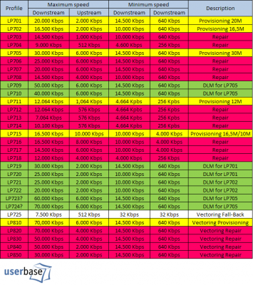

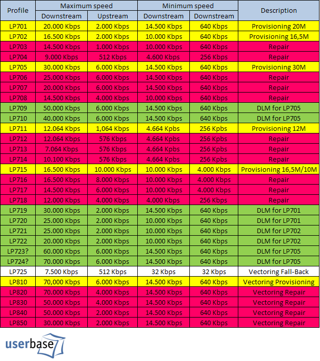

dommelgebruiker schreef:Ik wist niet dat 60 mb een profiel was?
60/6 is al altijd een DLM profiel geweest. zie tabel hieronder
dommelgebruiker schreef:Downstream Training Margin : 10.3 dB
zou 70 er nog voor mij inzitten?
Zoals de vorige poster antwoordde: weinig waarschijnlijk.
Meer indien jouw lijn heel stabiel blijft, kan het gebeuren dat je 70 mbps krijgt (er zijn klanten met een stabiele SNR van 6dB).
dommelgebruiker schreef:maar scarlet heeft geen ondersteuning voor vectoring ...en die bbox 2 hefet geen vectoring....
Of je nu klanten bent van Scarlet, EDPNet, Belgacom maakt volgens mij allemaal niets uit.
Van zodra vectoring op jouw ROP ge-activeerd staat, krijg je het 70 mbps vectoring line profiel indien je een compatibele modem hebt (b-box3, Fritzbox 7360/7490).

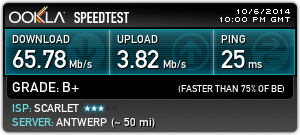

Bedankt: 279 keer
Het gaat hier nu wel Scarlet maar wat ik nu afvraag,
is die cap bij scarlet dan anders dan bij Belgacom,
omdat er nog altijd zijn die melden (die op dlm 70/6 staan) dat hun download snelheid 65 Mbit/s is ?
iRockabizzydilly
Berichten: 2654
Bedankt: 172 keer
65Mbit in praktijk is perfect normaal voor een 70Mbit profiel. Of begreep ik de vraag verkeerd?

Dus als ik het goed begrijp kan je bij Scarlet Trio aan 50/3 downloaden of krijg je enkel een sync van 50/6 met een cap van 30/3.
Berichten: 18369
Bedankt: 3720 keer
Ik denk dat je het goed begrijpt, het komt dus neer op het volgende:
  1. De sync heeft niets te maken met je abonnement - en ook niets met de provider - maar is alleen afhankelijk van jouw lijn. Je krijgt dus - onafhankelijk van je provider of formule - een maximum van 70/6. Maar het kan ook 12/1, 16/2, 30/2 zijn ...
  2. De cap (op de PPPoE sessie) wordt bepaald door de provider/formule. Voorbeeld: 50/3
De effectieve snelheid is dan de combinatie (laagste van beide).

Ik zit hier al meer dan een jaar, of zelfs nog meer op een 60/10 profiel.
Waar ik netjes zelfs soms meer dan 50mbps download haal.
Zit ook niet ver van het kastje. :-D
