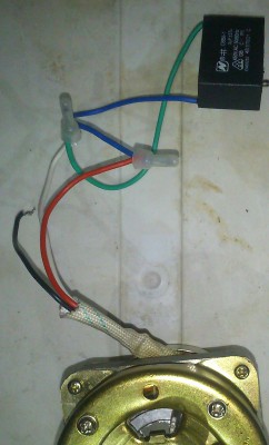

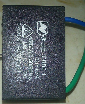

Ik heb een motor uit een broodbak machine gesloopt omdat ik die wil gebruiken voor een experimentje. Alleen weet ik niet hoe ik die motor moet aansluiten. Ik heb een rode, witte en zwarte draad. Er hing ook nog een condensator tussen. Moet die condensator er tussen blijven? En hoe moet ik alles aansluiten? Het is de bedoeling dat die motor rechtstreeks op 220v aangesloten wordt (is trouwens een 220v motor, staat zo op het plaatje). En nu ik aan het vragen ben, kan ik er eventueel een dimmer tussen zetten om het toerental van die motor te regelen? De draden die van de motor komen en richting condensator gaan, heb ik gelaten zoals ze aangesloten waren: concreet betekent het dat de rode draad van de motor aangesloten is op een blauwe draad van de condensator en de witte draad van de motor is aangesloten op een groene draad van de condensator. De zwarte draad van de motor, daar is niks aangesloten. Ik ben een volslagen leek op dit gebied. Alle tips zijn meer dan welkom.

De condensator moet er tussen blijven (voor 3de fase). 230V aansluiten tussen de zwarte draad en de witte of de rode, naargelang de gewenste draairichting.

Als ik dan de zwarte aansluit met ofwel de witte ofwel de rode, dan betekent dat dat er altijd 1 draad niet aangesloten moet worden?
Ondertussen 2 foto's geplaatst in mijn eerste post.
Bestaat er dan een andere manier om de snelheid van die motor te beïnvloeden? Potentiometer of iets dergelijks?
Zoals je kan zien op de foto is de rode draad van de motor aangesloten op de blauwe van de condensator en de witte draad van de motor is aangesloten op de groene.

Jack Daniels schreef:Als ik dan de zwarte aansluit met ofwel de witte ofwel de rode, dan betekent dat dat er altijd 1 draad niet aangesloten moet worden?
Derde draad is wel aangesloten (nl. via de condensator, deze is nodig voor de faseverschuiving).

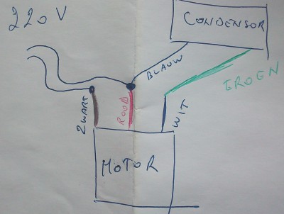

Dus dan sluit ik de 2de stroomdraad van de 220V aan op ofwel de combinatie rood/blauw ofwel op de combinatie wit/groen? (zie foto bovenaan).
Zelf even een schets gemaakt hoe ik denk dat het moet worden. De andere mogelijkheid (afhankelijk van de draairichting) zou dan zijn dat in plaats van rood/blauw de 220V aangesloten wordt op wit/groen?

@Jack, ja schets is oke want voor zover ik kan inschatten klopt de uitleg van @jaker

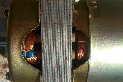

Hoe kom ik te weten of die motor koolborstels gebruikt?

Thanks voor de link. Ik heb de stroomschema's daar bekeken en die blijken overeen te stemmen met de schets die ik vlugvlug gemaakt heb.

Jack Daniels schreef:Hoe kom ik te weten of die motor koolborstels gebruikt?
Kan je zien aan de opbouw van de motor, de rotorspoelen wordt dan gevoed door koolborstel via een ring met kopervlakken.
In het andere geval (kooiankermotor) wordt de stator voorzien van een spoel.

Volgens mij kooianker. Zie bijgevoegde foto.

yep.

Schetsje lijkt me in orde.
